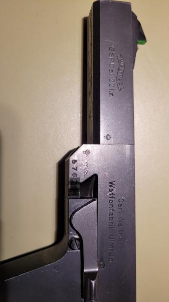

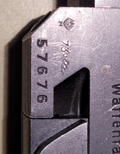

Hola, bns tardes. Permitidme que reflote el hilo, es debido a que en mi Walther GSP no encuentro ningún código que coincida con los que se han expuesto aquí, adjunto una foto para ver si alguien puede descifrar al año de fabricación en base a lo que se ve, he ocultado parte del número identificativo, lo cual ruego que aceptéis. Gracias por aclaración a mi duda
Hay un 73 la izda de lo que parece una asta de ciervo que en realidad es el punzón de la casa de pruebas de Ulm

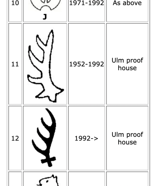

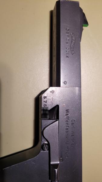

Hola, bns días, con eso y todo es difuso encontrar la fecha en base a las imágenes grabadas en mi Walther. A ver si te puedo insertar aquí lo que tiene

tu lo ves difuso, yo tengo muy claro que es de 1973...
en las armas antiguas alemanas ese símbolo en forma de cuerno de alce es el banco de pruebas, y los dos dígitos son el año en que lo paso, por lo que ese arma o es de finales del 72 o es ya del 73.

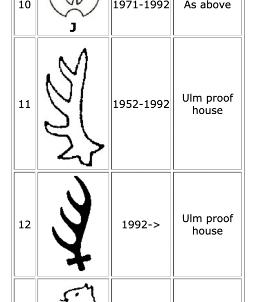

Buenas noches, lo que pasa es que en el enlace que pone Erpaco más arriba, en el que se ven muchos identificadores, está ese cuerno de ciervo en negro que hay en mi Walther y que en el enlace identifica la Casa de Pruebas de Ulm desde el año 1992, pero no aparece nada con el nº 73 que está marcado en mi pistola. En resumidas cuentas, el punzón(cuerno de ciervo) de la pistola es de a partir de 1992, y el nº que pone al lado es el 73, :roll: , un auténtico lío para mí. No cabe duda de que aunque funciona bien es muy vieja, pero tener tanto cariño a algo así y no saber de qué año es... , será que en eso estoy muy espeso. Buenas noches a todos

Como te han dicho el arma es de 1973 y el Banco de Pruebas Ulm.
Lo que ocurre en 1992 es que el cuerno cambia un poco, pero es el punzón de Ulm desde 1952 hasta hoy.

Pues aclarado, mi duda era no encontrar el 73 en ningún parámetro de ese gráfico y ver que ese cuerno negro corresponde al punzón a partir de 1992, fabricación a partir de ese año por el signo >(mayor de) y el cuerno de mi pistola es el negro, la lógica dice que de ser la fabricación anterior a 1992 el cuerno debía ser el otro, o sea en blanco. Muchas gracias por las respuestas y saludos cordiales
