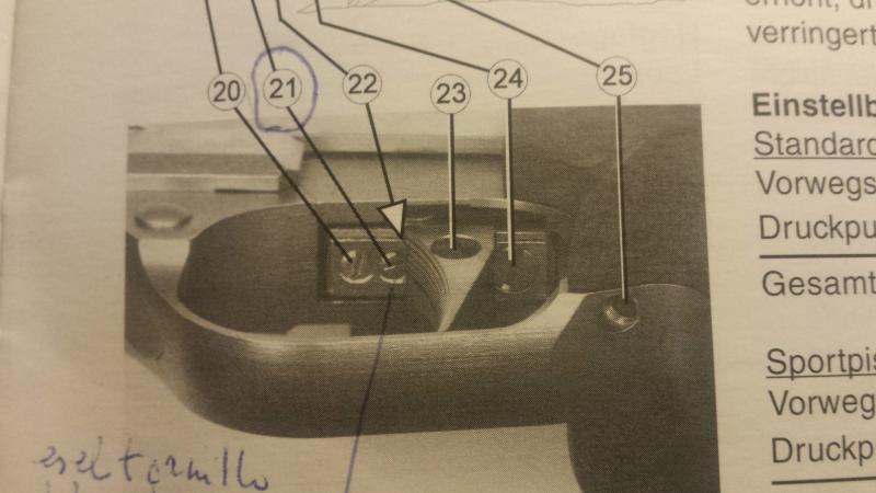

Gracias Zurguen,
he visto ese tornillo en el manual, en número 26, pero he intentado traducir del alemán su finalidad y es un follón. :?
A ver si alguien puede indicarme hacia dónde y cuanto tengo que moverlo.

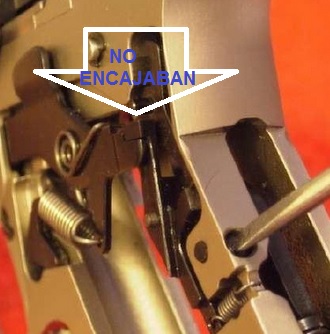

He tenido el mismo problema con mi AW93 y lo he solucionado sin tener que tocar tornillos. Llevaba años sin ningún problema y de golpe empezó a ametrallar.
El problema era de suciedad en el enganche de la retenida que está detrás de las cachas. Prueba a quitar las cachas y limpiar bien antes de ponerte a tocar tornillos.

Ahí va la causa del problema...con los disparos, se afloja el tornillo 26...Quitas las Cachas y giras (apenas un cuarto de vuelta) el tornillo 26 hasta que quede fino. La AW93 es una Maquina Estupenda hecha para durar de por vida. Yo también uso Lapua Pistol Match y va como Anillo al dedo...bueno, ahora SK Pistol Match...

Hola Reivax, en la mia el tornillo 26 es diferente, es allen. No puedo comprobar cómo está porque la llave más pequeña que tengo es de 2mm y es más pequeño todavía. Cogeré una menor y probaré.
De todas formas yo lo solucioné, por lo menos de momento, ajustando bien el disparador, lo tenia muy suave.

No, la mía es vieja,. La compre de segunda mano y no traía ninguna llave allen. De todas formas me he hecho con una de 1.5 y lo he apretado media vuelta.

Le di esa media vuelta de apriete y la tuve que volver a como la tenía, pues al montar la pistola, se producía un disparo.
Después de ajustar el gatillo a 1k, que tenía lo tenía bajo, me ha ido bien hasta el otro día que volvió ha hacer 2 tiros a ráfaga. No se si seré yo que mantengo el gatillo ligeramente apretado después de disparar...
Reivax igual pudo ser porque en vez de 1/4 de vuelta le di media en sentido de apriete, horario, no se. Veré si me pasa más días.

Fjtnh me puedes decir a que enganche te refieres?, si me pones 1 foto mejor.

He leído que también se puede evitar este problema girando un cuarto de vuelta en sentido antihorario el tornillo 21.
