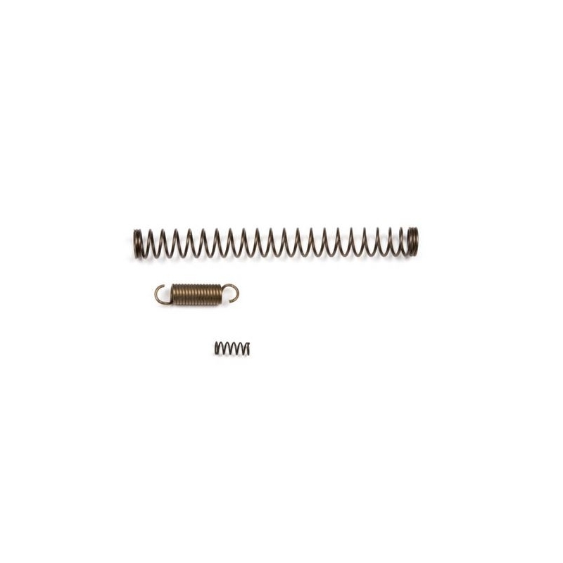

Hola soy propietario de una GLOCK 19 GEN3 he visto en varia paginas de armerías que venden un set de muelles de competición para rebajar presión del disparador que combinándolos con el Conector Zev Race V4 hacen que el peso del gatillo se reduce a 2 libras total (1,360 Kg.). Se adapta a todos los modelos Glock (excepto G42 y G43).Estoy pensando en ponérselo a mi GLOCK y quería saber si alguien lo tiene instalado en su pistola y si realmente se nota la menor presión en el gatillo o si en realidad no se aprecia mucho y no merece la pena instalarlo.

Si, valen para cualquier glock, excepto 42 , 43 y no se la 34 si valdrá....se nota muchísimo...pero puede dar fallos de percusión. Es para defensa o competición? Si es para defensa, cambia sólo el muelle del gatilo (el q ayuda a tirar de el) y el desconectar de 2kg, menos para defensa yo no le pondría.

También puedes poner un poco más suave el muelle del bulon q bloquea la aguja percutora, el seguro de la aguja. Pero eso ya es un pelin más delicado si es para defensa.
Si es para competir, excepto en producción, desconectar zev 1.380k, Y kit de muelles va muy bien.

Si que lo vas a notar yo tengo cambiado los tres muelles y el conector y va superior problemas de percusión no he tenido ninguno todavia y ya se a tragado mas 500 cartuchos.. De todas formas es una Glock no esperes convertirla en una walter gsp...

Yo tengo una glock 17 de 4 gen y tengo cambiado los muelles y el conector. La verdad es que si se nota la diferencia, pero el otro día me dio dos fallos y francamente no se si fue por la munición o por el problema que comentáis ya que las balas estaban percutidas pero no se había producido el disparo.
Bueno lo que os agradecería es que me indiques cual es el muelle o muelles que pueden producir el fallo por si me pasa de nuevo cambiarlos
- Jon_Garfio
- 375 HH Magnum
- Mensajes: 3258
- Registrado: 04 Ene 2013 07:20
MUELLES Y CONECTOR DE COMPETICIÓN PARA GLOCK
El de la aguja, el largo. El de arriba.
Los otros dos no afectan en ese aspecto.
