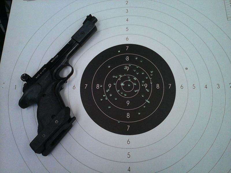

Enhorabuena por la pistola que te llevaste,cuando empecé en el tiro ya hace años nuestro instructor tenía una ,todavía la tiene y en los campeonatos regionales siempre queda el 1º o 2º.
Es un arma que cuando tiras con ella y la coges ves que el material es de 1º calidad,según me dijo el instructor que el arma es de acero ruso considerado de los mejores del mundo
Yo cuando he tirado con ella no salgo del 8.
He intentado hacerme con alguna pero dificil.
