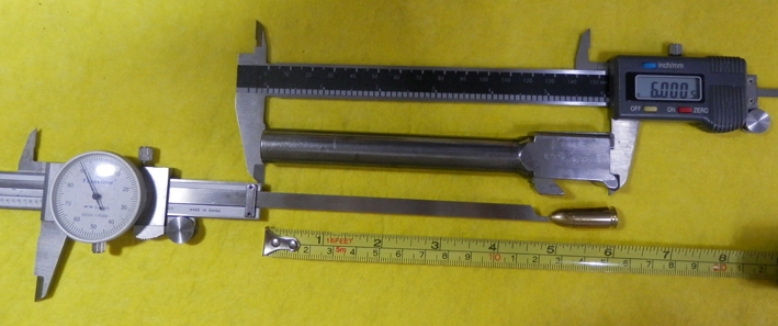

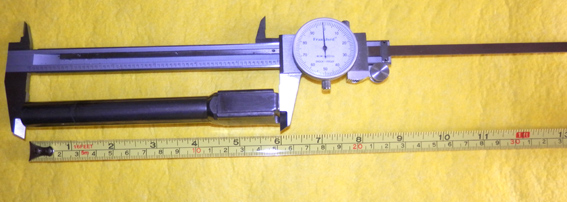

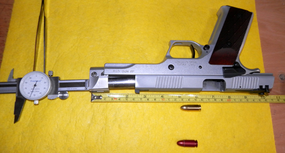

Hola, por favor, ¿Alguien me puede indicar la longitud de este cañón de 9 pb? Gracias. Un saludo
Hola, por favor, ¿Alguien me puede indicar la longitud de este cañón de 9 pb? Gracias. Un saludo 00
Hola, por favor, ¿Alguien me puede indicar la longitud de este cañón de 9 pb? Gracias. Un saludo 01
Hola, por favor, ¿Alguien me puede indicar la longitud de este cañón de 9 pb? Gracias. Un saludo 02

Re: Longitud de cañón
Mensajepor FENRIS » 12 Oct 2015 15:31
Que tal.
Pues 6 pulgadas, como puedes ver en la pantalla del pié de rey digital y en la cinta métrica.
Salu2. :pists:
Mensajepor pepe_elpata » 12 Oct 2015 16:04
Hola
La longitud del cañón se mide en la forma que empleas el calibre digital y no en el del reloj mecánico. Es decir tomas la medida del propio cañón mas la recamara.
Como te dice FENRIS, tu cañón mide 6 pulgadas o lo que es lo mismo: 152,4 mm.
Mensajepor golfo5555 » 12 Oct 2015 21:25
vancargao escribió:Hola, por favor, ¿Alguien me puede indicar la longitud de este cañón de 9 pb? Gracias. Un saludo
Si la pregunta es por si la Pardini es de 6 o de 5,la respuesta es que es una 5 con cañón de 6
La distancia de las miras es distinta además de que la corredera no tiene las ventanas como en la 6
Creó que lo demás es igual
Mensajepor rebotallo » 12 Oct 2015 22:46
El punto de mira se puede desmontar con mucha facilidad de la corredera de 5" y montarlo con la misma facilidad en la pieza de 1" que se ve en la foto y las miras quedan igual que en una corredera de 6". Tuve una exactamente igual, fue la pistola con la que mejores tiradas hice en precisión. Además con el cañón de 5 puedes tirar en ipsc.Saludos.
