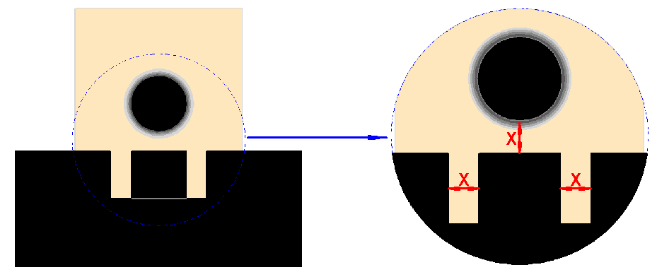

A mi me gustan los puntos anchos, con unas luces generosas, más o menos como muestra el esquema que pongo:
Para Standard y grueso calibre, tengo puntos de 4mm, para libre algo ´más estrecho. Mi vista ha perdido un montón en los últimos dos años... con puntos anchos me defiendo mejor.
Para mi, es importante también la profundidad de la muesca del alza, me gusta que guarde relación con la anchura del punto, el cerebro reconoce más fácilmente una forma cuadrada
