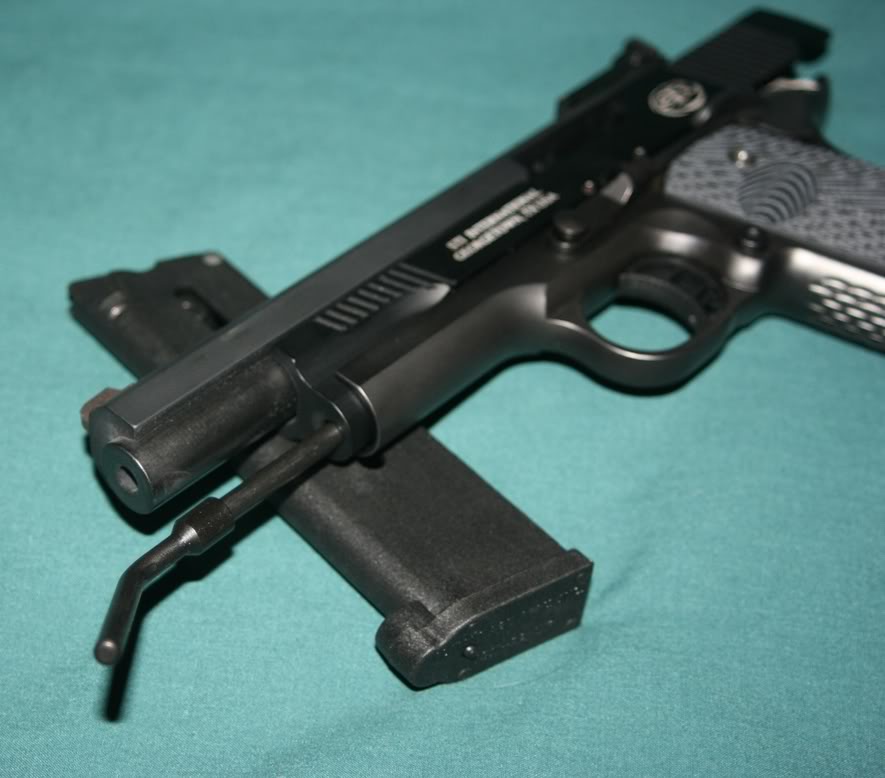

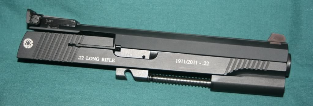

El kit actual es diferente al que se comercializó en un principio, no estoy seguro de si lo fabricaba la propia STI o se lo encargaba a Adventage Arms. Este es el kit antiguo:
Hola a todos.
Me gustaría si alguien me pudiera dar información sobre esta conversión de la pistola STI 62
Kit Antiguo
Hola a todos.
Me gustaría si alguien me pudiera dar información sobre esta conversión de la pistola STI 61
Kit Antiguo
Hola a todos.
Me gustaría si alguien me pudiera dar información sobre esta conversión de la pistola STI 60
Kit Antiguo

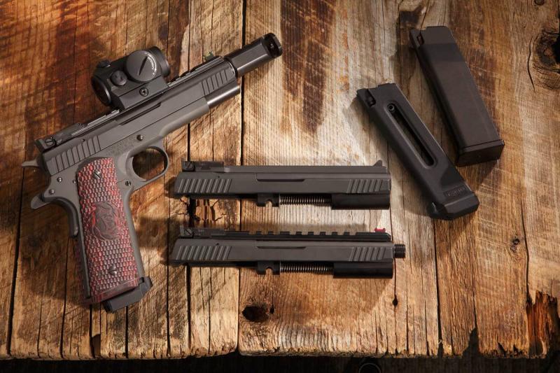

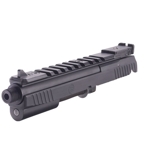

Re: STI Kit Conversión CAL 22 Bob Marvel
Publicado: 16 Sep 2015 23:42
por Charro308
El actual, creo que está fabricado por Tactical Solutions. Como el anterior, es compatible con 1911 y 2011, simplemente con cambiar de cargador. El nuevo, en U.S.A. se oferta con picatinny superior y con cañón roscado, o sin carril ni rosca:
Hola a todos.
Me gustaría si alguien me pudiera dar información sobre esta conversión de la pistola STI 72
Nuevo kit
Hola a todos.
Me gustaría si alguien me pudiera dar información sobre esta conversión de la pistola STI 71
Nuevo kit
Hola a todos.
Me gustaría si alguien me pudiera dar información sobre esta conversión de la pistola STI 70
Nuevo kit
Aquí en España solo he visto anunciado el segundo, una pena. No poseo ninguno, así que sobre funcionamiento no puedo comentar nada.
