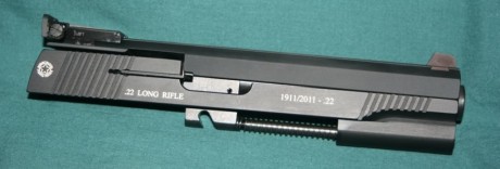

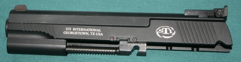

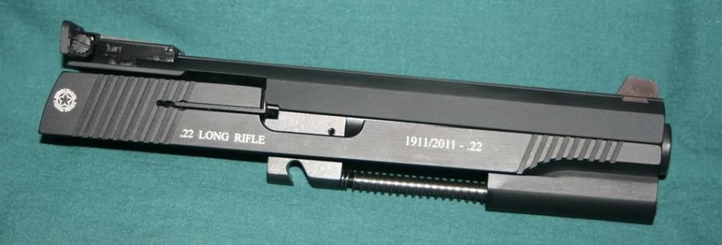

El kit actual es diferente al que se comercializó en un principio, no estoy seguro de si lo fabricaba la propia STI o se lo encargaba a Adventage Arms. Este es el kit antiguo:
SOCIO ANARMA Nº 124

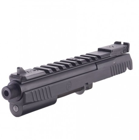

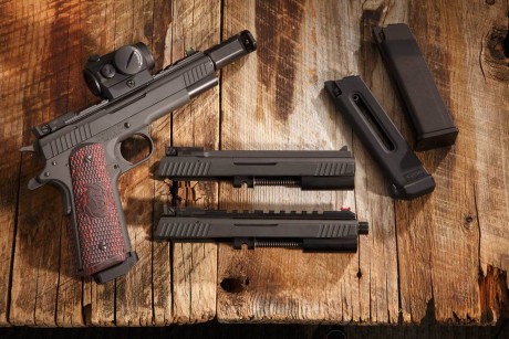

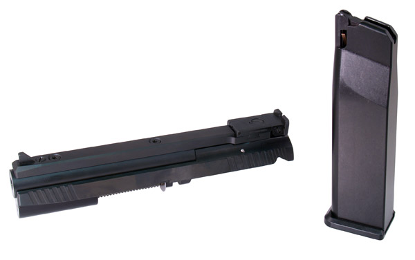

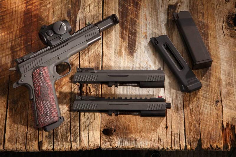

El actual, creo que está fabricado por Tactical Solutions. Como el anterior, es compatible con 1911 y 2011, simplemente con cambiar de cargador. El nuevo, en U.S.A. se oferta con picatinny superior y con cañón roscado, o sin carril ni rosca:
Aquí en España solo he visto anunciado el segundo, una pena. No poseo ninguno, así que sobre funcionamiento no puedo comentar nada.
SOCIO ANARMA Nº 124

Agracias a todos por las aclaraciones , pero creo que no hay posibilidad de comprar el Kit de Advantage Arms, ya que Gabilondo no me ha sabido decir quien lo fabrica y además parece que han roto las relaciones comerciales STI y quien le fabricaba últimamente los Kits. Por lo que me ha dicho , no debe ser el de Advantage ya que me ha comentado que solo ponía STI y nada de la rotulación que aparece en el Kit de Advantage, como las fotos que incluye Charro308.

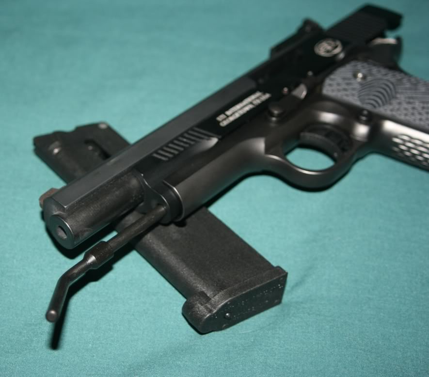

Hola compañero,
Yo tengo el Kit antiguo que muestra el compañero Charro308 y me va bastante bien, aunque no lo uso para las tiradas oficiales, solo para entrenar y solo me ha dado alguna interrupción puntual. Lo adquirí de segunda mano.
Pero tiene dos cosas que no me gustan:
-Primera, el sistema para montarlo y desmontarlo me parece un poco engorroso con el largo tornillo bajo la boca del cañón
-Segunda, solo viene con un cargador
