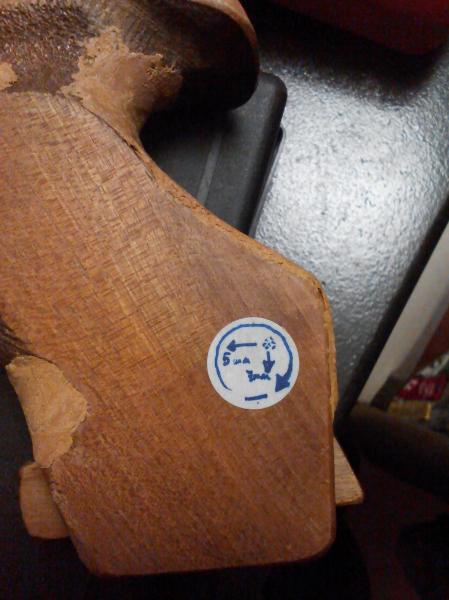

Mensajepor Parrish112 » 06 Sep 2015 22:08
El gran Tomate me dio un consejo para no equivocarme nunca.
Escribelo en una pegatina y ponlo en la pistola, en la caja o en tu cuaderno de tiro, no te fies de tu memoria en los momentos de tension de la competicion.
Yo lo tengo como en la foto, y si no creo recordar mal, la correccion de mi GSP es la misma que la de tu Expert: cada click mueve 5 milimetros en el plano horizontal (deriva) y 7 mm en el plano vertical (altura).
En cuanto a la direccion, las flechas de la pegatina indican hacia donde se mueven los impactos en el caso de girar hacia las agujas del reloj.
Un saludo!
