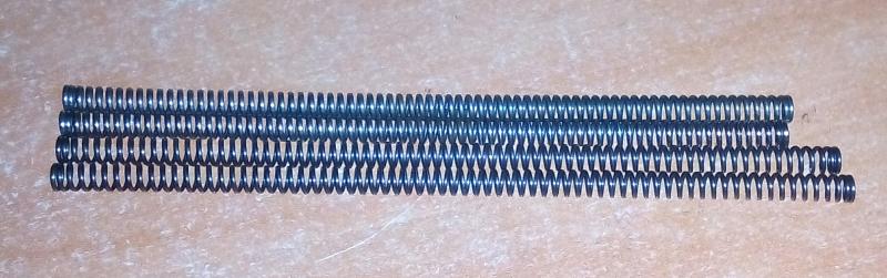

Hola. Con el arma venían dos muelles mas cortos y otros dos mas largos, pero en la pistola venia montado uno de cada tipo, así que no se a que calibre corresponde cada muelle. Quizá los mas cortos para el 22 y los largos para el 32?

No tengo muy claro la largura, pero si te fijas bien, al menos en los mios se aprecia que unos son ligeramente más gruesos, muy poco pero yo creo que lo son.

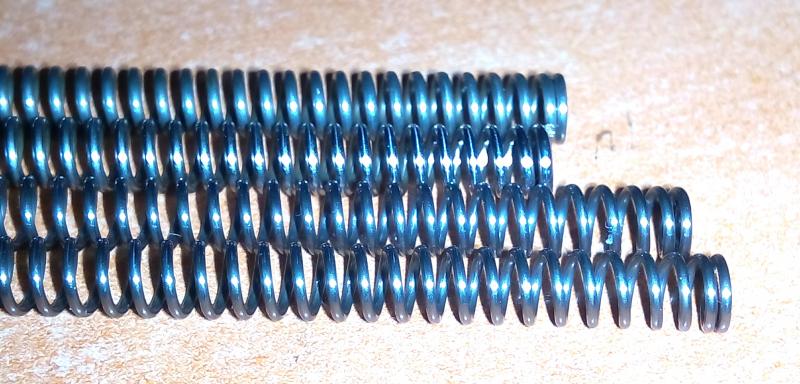

menquis escribió:No tengo muy claro la largura, pero si te fijas bien, al menos en los mios se aprecia que unos son ligeramente más gruesos, muy poco pero yo creo que lo son.
Éstos son mis muelles. Los más cortos parecen tambien más gruesos.
Por otra parte, he llamado a Bori varias veces y no lo ha cogido nadie.

No tengo mi arma para comprobarlo, pero diría que son los mas cortos. Prueba alguna serie haber que tal
