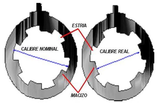

Ah,tengo una duda, que se mide el fondo de estria o la cresta? Al sacar la punta attachmentdiámetro o el de la canal que deja la estria? Osea se mide el calibre real del cañón o el calibre nominal?

Puedo equivocarme, pero:
El calibre debe medirse a fondo de estría, porque es donde debe encajar el proyectil. De hecho así se hace en Europa.
El calibre (diámetro) del proyectil es el del proyectil con todos sus aditamentos y encamisados

Estimado: El calibre debe ser el de fondo de estrías, porque como te dice el compañero la punta no debe dejar huecos por donde escapen los gases.
El criterio es si medís en milésima de pulgadas aumentas 0.001" (o sea una milésima) de pulgada y si medís en milímetros aumentas 0,01 mm (o sea una centésima), esto debería ser independientemente del material de la punta. Pero sé que hay compañeros que opinan que el criterio debe discriminar entre materiales, a pesar de no estar de acuerdo con este pensamiento tampoco lo descalifico, personalmente apenas tengo un arma de competición mido el cañón y compro el trafil correspondiente usando el criterio que te comento más arriba y de ahí en más ninguna punta pasa a mi arma sin antes ser trafilada, sea del material que sea.
La discusión entre calibre real y nominal ya está resuelta hace tiempo, pero como aún conviven calibres "viejos" con los nuevos, te vas a encontrar con cosas como por ejemplo que el .308 Winchester tiene la denominación internacional 7,62x51 pero si vos transformas .308" a milímetros te da 7.82 mm (hay diferencia de 0,20 mm) porque los Yankees medían entre fondos y los Europeos entre campos, hoy se acepta que la medida es la del proyectil (o sea entre fondos o calibre nominal), pero los calibres que ya están nominados con uno u otro sistema no se les puede cambiar el nombre, así que seguirán así hasta que desaparezcan o queden en desuso.

Pues no entiendo por qué el calibre nominal es el de fondo de estría.
Ejemplo: el nombre del 7 Rémington Magnum es ese: 7 mm (distancia entre mesetas), cuando el calibre real es 7,20 (distancia entre fondos de estría).
O sea, que es precisamente al revés
Una razón?

Estimado, esto viene de la época de los cañones lisos, en ellos el diámetro del tubo era el calibre del arma (siempre llamado calibre Real). las primeras estrías aparecen en las armas pero no para darle giro al proyectil, de hecho eran rayas rectas que iban de punta a punta con la finalidad de que la suciedad que provenía de los disparos con pólvora negra (que deja muchos residuos sólidos), elplomo que dejaba la bala, en fin fueran desplazados a estas rayas manteniendo el cañón limpio mas tiempo que si fuera totalmente liso, en este caso siempre el calibre era el diámetro original del tubo (las rayas se consideraban un agregado), los anglosajones (lease Ingleses y Yankees) mas pragmáticos opinaban que el calibre debía ser el diámetro de la bala (calibre Nominal). Los centroeuropeos mas conservadores seguían diciendo que el calibre era el agujero (calibre Real) y que las rayas eran un agregado. Es una mera cuestión de criterios, pero que en el devenir del tiempo constituyó un verdadero despiole de calibres y medidas que no coinciden unas u otras. Al calibre entre fondos se lo llamo calibre nominal porque el nombre de Calibre Real ya estaba establecido desde antes que apareciera el estriado.
De todas maneras quiero comentarte que en lo personal no me gustan las denominaciones Calibre Real y Calibre Nominal, prefiero hablar de medida entre campos y medida entre fondos de estría. Justamente porque me parece que es confuso.
sro escribió: ..... tengo las 356 hp y me van muy bien,pero medi el cañón y me da 356,entonces según los consejos de tomate comprare las hp en 357....
Estimado, es cosa de probar cual te va mejor, lo que yo te dije más arriba es un criterio pero si en la práctica funciona mejor .356 pues eso es lo que hay que usar, de todas maneras te diré que una (.001) milésima de pulgada de más o de menos no afectará el disparo mayormente, podrás sentir alguna variación de patada ó alguna perdida de precisión, de todas maneras siempre que esté dentro de limites aceptables al rededor del diámetro real del cañón.
Lo que quiero decir es que usar .356 ó .357 no dañará el arma, (lo que no se puede garantizar si usás .360 por ejemplo) a lo sumo notarás algun incremento de patada o alguna variación en la precisión del arma.

Tomate escribió:Estimado, esto viene de la época de los cañones lisos, en ellos el diámetro del tubo era el calibre del arma (siempre llamado calibre Real). las primeras estrías aparecen en las armas pero no para darle giro al proyectil, de hecho eran rayas rectas que iban de punta a punta con la finalidad de que la suciedad que provenía de los disparos con pólvora negra (que deja muchos residuos sólidos), elplomo que dejaba la bala, en fin fueran desplazados a estas rayas manteniendo el cañón limpio mas tiempo que si fuera totalmente liso, en este caso siempre el calibre era el diámetro original del tubo (las rayas se consideraban un agregado), los anglosajones (lease Ingleses y Yankees) mas pragmáticos opinaban que el calibre debía ser el diámetro de la bala (calibre Nominal). Los centroeuropeos mas conservadores seguían diciendo que el calibre era el agujero (calibre Real) y que las rayas eran un agregado. Es una mera cuestión de criterios, pero que en el devenir del tiempo constituyó un verdadero despiole de calibres y medidas que no coinciden unas u otras. Al calibre entre fondos se lo llamo calibre nominal porque el nombre de Calibre Real ya estaba establecido desde antes que apareciera el estriado.
Coooooomprendido perfectamente. Ahora todo tiene sentido
