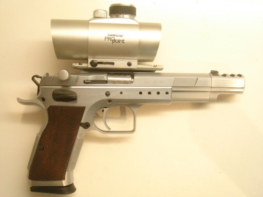

Hola compañeros , hace poco compre una Tanfoglio y el carro no lleba alzas de mira, tenía un visor atasco propoint y mi pregunta es donde puedo ponerle unas alzas para poder tirar , ya que sin ningún tipo de alza no doy ni una...jejeje. Un saludo

Esta es la pistola , en esta foto sale con un alza en el cañón ya que lleva el 38 sa , pero cuando cambio al cañón del 9 mm parabellum la bocacha no esta y queda el carro completamente liso

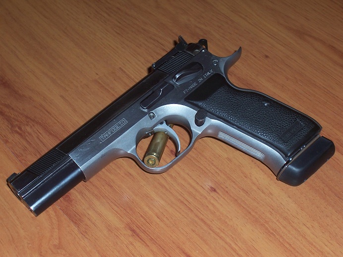

En shootingbilbao la tienen, a la hora de montar tienes que quitar el tornillo de elevación y debajo tiene dos tornillos prisioneros para bloquearla en la corredera, después montas el tornillo de regulación y las centras tirando.
Son las que lleva esta.
