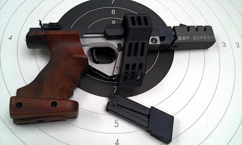

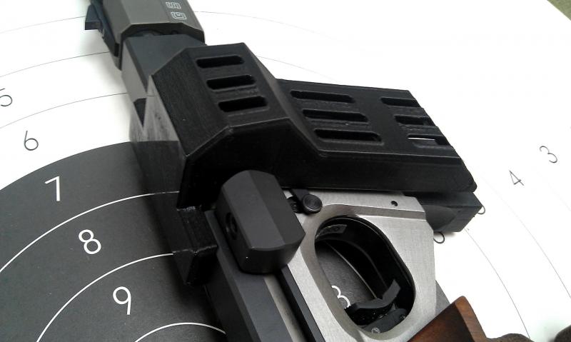

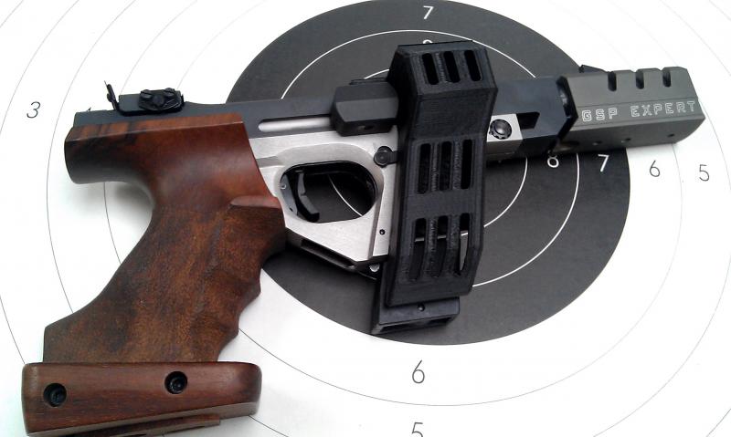

Os presento un nuevo caza vainas para la pistola Walther GSP Expert basado en mi propia experiencia en el tiro con este arma, el diseño por ordenador y las impresoras 3D, está fabricado en una sola pieza de plástico ABS de alta resistencia de color negro aunque se podría hacer en más colores.
Es un diseño fruto del trabajo de mi hermano y mío, pesa 30 gr y en el se han cuidado al máximo los detalles para hacer de este, un caza vainas práctico, funcional y estético.
Práctico y funcional porque es sencillo y rápido de poner y quitar gracias a la forma exacta de la ventana de expulsión que se adapta como un guante y a dos imanes de neodimio de alta potencia que le fijan al arma.
Cuando se termina la serie basta con sacar el cargador para que las vainas salgan por su peso a la mesa de tiro sin necesidad de abrir ninguna trampilla ni de retirar el caza vainas de la pistola.
El cargador es una parte totalmente independiente del caza vainas por lo que es más fácil la carga de cartuchos, es decir, el caza vainas se queda en la pistola y nosotros extraemos solo el cargador en cada serie de disparos.
Estético porque sigue la línea de la walther en cuanto al ángulo del cargador y las ranuras que permiten ver si hay vainas en el interior ademas de aligerar el peso.
Está probado con distintas municiones sin ningún tipo de fallo o interrupción.
