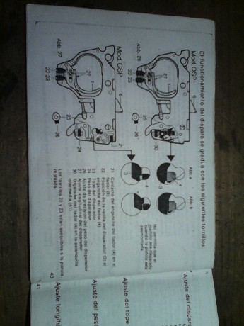

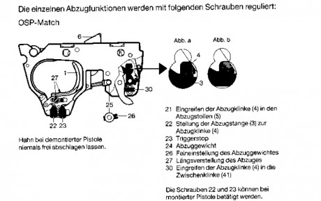

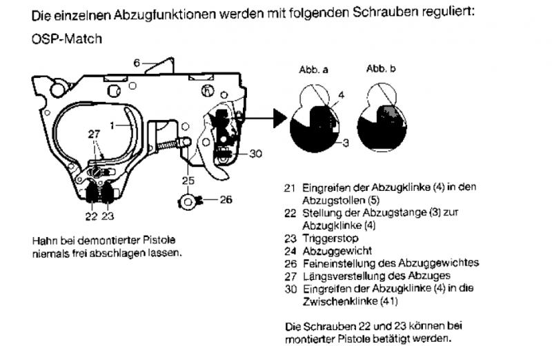

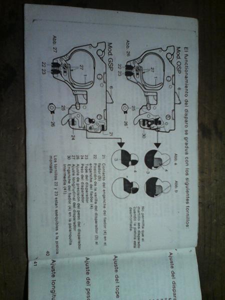

En el manual de la Walther que puedes descargar de aquí: http://stevespages.com/pdf/walther_gsp.pdf
En la página 20 tienes el ajuste del disparador
Te pongo una captura de pantalla, los tornillos 22 y 23 son el reset y el triger stop del disparador.
Si los tienes muy apretados el 23 no deja soltarse el fiador y el 22 no deja armarse de nuevo el disparador y el 30 es el ajuste del fiador. El peso lo regulas con el 26.
Suerte.

Mensajepor marroyol » 29 Dic 2014 21:47
Si el disparador tiene dos tornillos el de arriba es el 21 y el que figura como 30 es el 24
El 24 regula el peso en " bruto " y el 26 en fino

muchisimas gracias....el sabado me ire destornillador en mano e ire probando a aflojar los dos de abajo el 22 y el 23, ya os contare

Mensajepor rafalopez » 31 Dic 2014 16:00
problema solucionadooo.........joer que alegriaaaaa dos cajas enteras.......100 tiros y nigun fallo.........despues he probado el .22 y sigue igual...........genial.........muchisimas gracias a todos.......por la ayuda.........ala una medalla para cada uno....sois geniales muchisimas gracias
