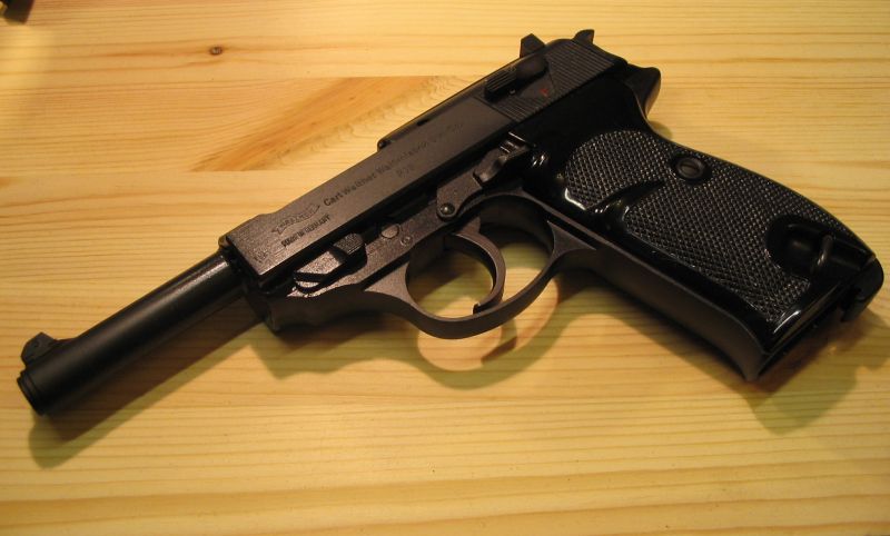

Hola.
Pues lo que pasa, según me comentó un experto en esta pistola, es que se va desgastando el armazón (de aleación ligera) con el roce del pestillo de acerrojado, que es de acero. Con los disparos, va cogiendo holgura y al final el cañón pierde estabilidad y a su vez, tambien se pierde la precisión.
Yo tengo una del año 1984, en estado impecable y participó en el I Expo / Campeonato de Pistola Historico - Militar, celebrado en Valencia en el año 2012, con muy buenos resultados. Por cierto se la puede ver en el ejemplar numero 5 de la revista ARMAS INTERNACIONAL.
Un saludo al foro.
