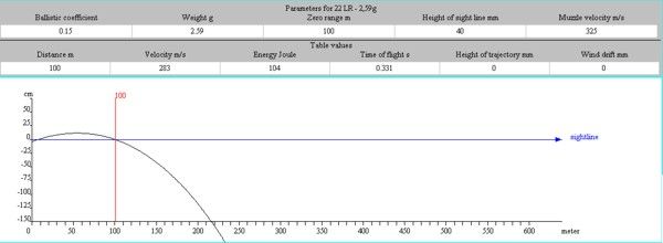

Hay que subir el alza ó rebajar el guión (cambiarlos es una opción), no es un tema de recarga salvo que estés utilizando munición muy "floja" la trayectoria del proyectil es siempre parabólica descendente, las miras hacen que el cañón del arma se incline un poquito hacia arriba (unos pocos minutos de ángulo) de tal manera que la parábola corte la linea de miras en dos puntos, como se ve en la siguiente figura:
Si bien es un grafico de arma larga sirve a modo de ejemplo, la linea de miras es la azul y recta y la trayectoria es la parabolica, de los dos puntos de corte hay uno cercano al cañón (muy cerca en un arma corta) y el otro mas lejos que es el que se regula a la distancia que queremos disparar (en la figura a 100 mts.)
Cuando la alineación de miras no corta la parábola del disparo hay que tocar las miras para que esto ocurra.
Por mas fuerte que sea la munición la parábola sigue existiendo, es mas tensa, pero sigue existiendo.
Recargar por encima del límite permitido no es una opción, podés romper el arma y tener un accidente mas grave aún.
En lo personal cuando el arma dispara bajo, limo el guión y después lo retoco con pavonado en frío, claro que para esto es necesario que el guión tenga cuerpo como para soportar la limada (como te dice el compañero pepe_elpata)
Un abrazo.

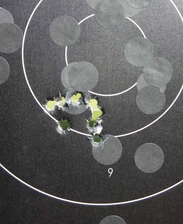

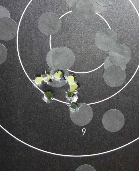

gracias a todos por participar. en respuesta al compañero Coopy, la municion que disparo es recargada por mi. le pongo 4,8g de ba9 con punta de 125g y un ltc de 28mm. no he tenido oportunidad de medir la velocidad de salida pero esa municion va perfecta en mi pardini gt9 6", que tiene el alza ajustable, aunque en una baikal viking y en una beretta storm, ambas con alza no ajustable, los disparos van bajos.
probare con municion comercial a ver si hay diferencia.
edito: añado imagen de agrupacion con la baikal. estaba apuntando directamente al centro del blanco. la pistola agrupa bien (mejor incluso que la beretta, que tiene el disparador bastante mas duro), pero bajo. la distancia al blanco eran 12 metros.

Tu mismo te contestas, es la munición.. Aparte de que tu brazo ya es de tirar bajo..
Hay varias ba9, a más moderna más floja. Y ese peso de punta necesita brasas... Más cantidad, has de renovar las tablar según la fecha de la pólvora.
Antes de limar ni romper nada prueba munición comprada. Y si puede ser en potro o apoyado a dos manos.
Otra cosa, un cartucho no siempre va bien en varias armas, menos aún siendo recargado. Muelle distinto, peso distinto, empuñe distinto...
La teoría es muy bonita, pero en arma corta a 25m la parabola está en un punto alto, así que cuanto más fuerte el disparo más arriba el tiro. Y esto no es teoría, es la práctica.

hola JW. la punta es la HN troncoconica .356 125g HS.
pues eso, probare con municion comercial antes de nada, aunque me parece que todas las que venden en mi club son de 115g. ademas, creo que compraron un cronografo hace un par de años, a ver si puedo medir la velocidad de mi municion.
Re: tiros bajos con alza no regulable
Lo decía por esa pequeña falda que deja la bala desde su diámetro hasta el hueco real. Típico de ojivales ... y por supuesto troncocónicas, es cierto. Son balas que no dejan en el papel un agujero de su diámetro llegando a parecer del .32 desde el puesto, hasta que te fijas en esa falda.
La SWC deja un corte muy similar a la WC, pero bueno, ese no es el tema. Me refería a la SWC de plomo, con la que puedes regular el calibrado y por tanto la presión sin tocar recarga ni arma; aun sin tocarla tienes una superior zona de contacto con el ánima y además de plomo.
Por otra parte, ya sabes que uno de los truquillos que usan algunos tiradores es acentuar el crimpado. No es aconsejable en el caso del 9 Luger porque como ya sabes hace el espacio de cabeza precisamente en el borde de la vaina.
JW.
JW.
