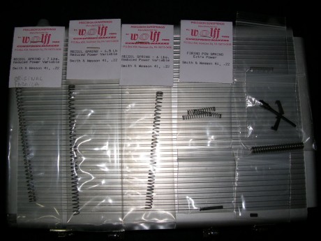

Te aconsejo comprar el juego de muelles que vende la marca Wolf springs con tres durezas cada una para segun que munición pongas.
El muelle que trae de fabrica es algo fuerte y por eso se encasquilla, los tres muelles que compras estan por debajo del de serie en dureza.
El equipo trae muelle de 7 libras (el que tenia puesto), de 6.5 y otro de 6, aparte de tres muelles para aguja percutora mas fuertes que el de serie y si no recuerdo mal sobre los 40 dolares puesto en tu casa.

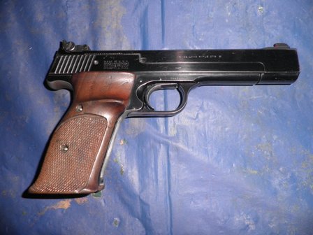

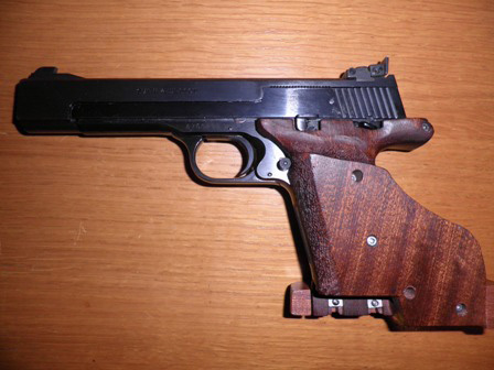

Por suerte o por desgracia, en estos momentos tengo 3 S&W41, y las tres con la misma manía: digerir cci standard. Con la segunda de ellas, que tiene literalmente centenares de miles de tiros (no os digo el cálculo realista que hice - Wibols es testigo - para no quedar como exagerado o mentiroso) compré el juego de muelles de Wolff, y nada: seguía con problemas de extracción. Junto con la primera, decidi eliminar probar variables y combiné armazón, cañón y corredera: todo igual: con la munición habitual (Eley club, que substituyó a la Eley Standard que tenían antes) problemas de extracción y de interrupción. Como último recurso. me puse a hacer combinatoria de cargadores - tenía tres - y de munición, y se apareció la Virgen - para los católicos - o la madre del cordero - también para los católicos: Con todos los cargadores, la CCI standard no interrumpía. No la había probado antes, porque en el club no la tenían, y tuve de irme de expedición a la armería de cabecera a ver que me podían vender. Mano de santo, tú. En una tirada completa de estándar, o una o ninguna interrupción. No hablo de precisión, porque como indio soy mediocre y no tengo paciencia para hacer pruebas con apoyo o en banco. Pero los tiros van p'alante. Finalmente, adquirí por 41 EUR una tercera 41 en subasta, y el fin de semana pasado hizo 476 puntos en estandar - con CCI Standard y sin interrupciones - con las dos últimas series de 10 segundos tirando por tirar, porque tenía prisa por acabar la tirada.
No he hecho pruebas con munición de alto estánding - Tenex, R100, Midas, etc - porque a indio malo munición barata, no sea que me quede sin excusas.
En fin, que a 3-4.20 EUR la caja, vale la pena probar. Te puedes llevar una sorpresa.
Las referidas:
Tengo un problema con una pistola S&W Mod 41 cal 22: se encasquilla con bastante frecuencia durante 40
SW41 1 petita.jpg (91.06 KiB) Visto 3642 veces
La 1: S/N A760XXX
Tengo un problema con una pistola S&W Mod 41 cal 22: se encasquilla con bastante frecuencia durante 41
SW41 2 petita.jpg (43.31 KiB) Visto 3642 veces
La 2: S/N A119XXX
De la tercera todavía no tengo imágenes.

Decidí poner un muelle reductor de corredera WOLFF SPRING y un muelle sobre presión de la aguja, de la misma marca y alimentaba perfectamente con cualquier munición.

Te refieres al kit Wolff Variable Power Recoil Calibration Spring Pack S&W 41 22 Long Rifle que lleva tres muelles de diferente fuerza para la corredera y tres muelles para el percutor ?
beta09
Mensajes: 459
Registrado: 15 Nov 2009 21:33
Re: Problema con Pistola S&W modelo 41
Mensajepor beta09 » 20 Nov 2014 00:13
Ese mismo.
Probé con los muelles de mas dureza respectivamente y se solucionó el problema. Ni siquiera tuve que probar con los siguientes mas suaves del kit.
