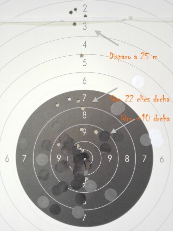

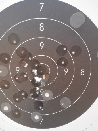

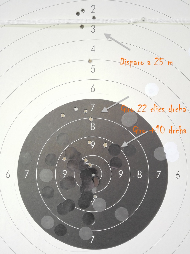

Como dije, esta mañana me fui y he podido comprobar que no era para tanto el dar algunos clics y modificar.
Primero me puse a 10m y sobre un soporte algo cutrecillo disparé con el arma casi fija, sin tocar nada aún para poder comparar.
Viendo que está más o menos centrado pero bajo, lo subo bastantes clics y la cosa queda así
Ahí no me acordé del consejo de David75 y cuando me fui a 25m la cosa de fue a tomar viento, modifiqué y disparé, al final tuve que modificar 32 clics, no sé si es mucho pero la cosa quedó así:

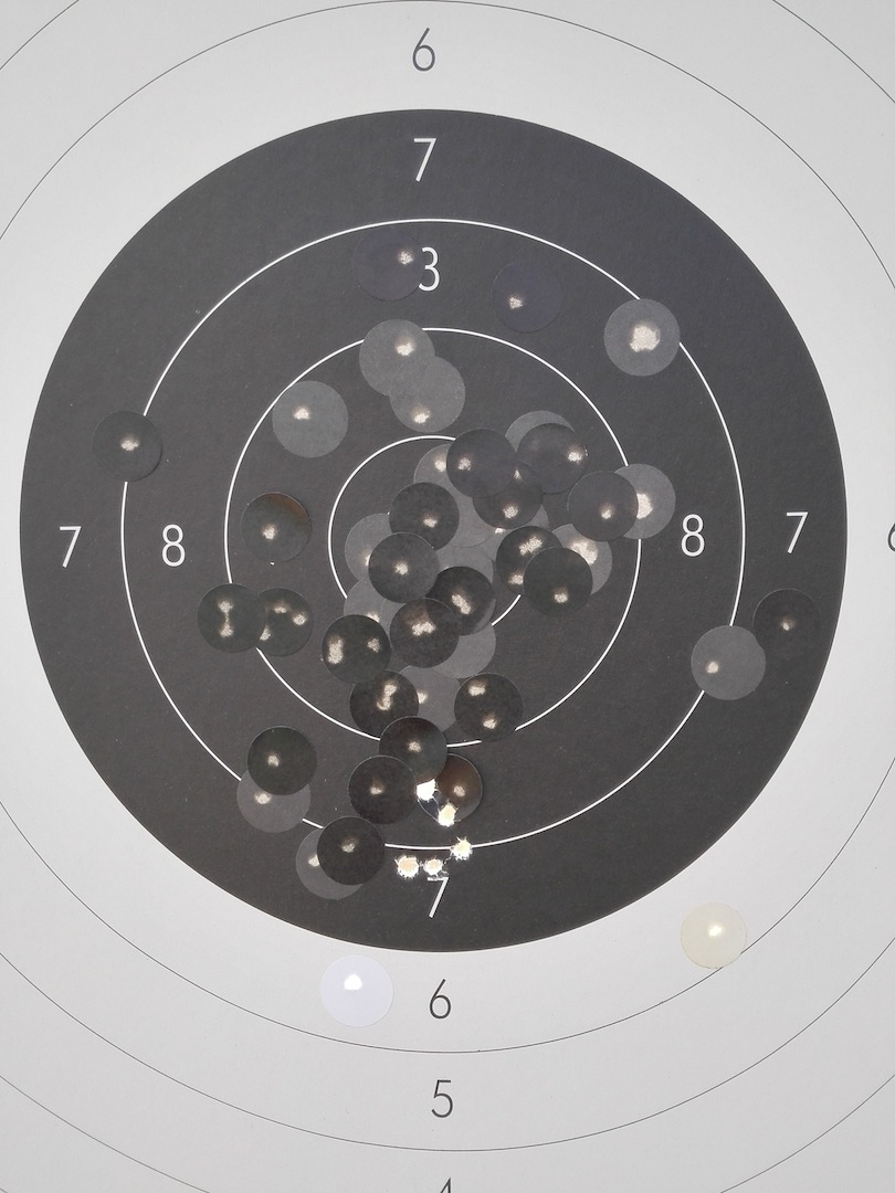

La siguiente foto es una tirada de 30 sin apoyo, he intentado tener concentración de una competición, algún gatillazo, pero sinceramente, no tiene nada que ver con la malísima tirada de mi última competición, hace un par de semanas.

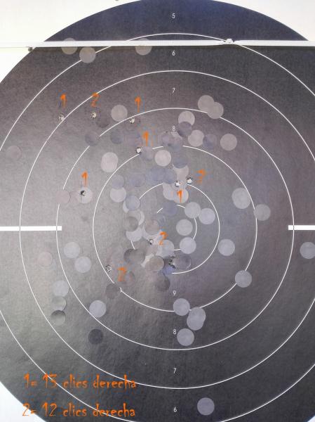

Y ya pasé a duelo, ya puestos…
Entre unas pruebas y otras creo que modificando 12 clics a la derecha la cosa queda algo mejor, aunque tengo muchísimo que mejorar pero bueno, ese trabajo se hará poco a poco.
Esto es todo lo que he hecho, no se si lo he hecho bien, pero bueno, aquí os lo muestro a ver que pensáis.

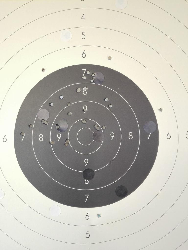

Estimada, me alegro que hayas corregido y que te dieras cuenta que no es tan grave el tema de tocar miras. no soy partidario de regular miras apoyando el arma y por ello no lo recomiendo, para mi el tirador debe regular las miras como el dispara, porque al apoyar el arma muchas veces cambian los puntos de impacto por sí, con el solo hecho de apoyarla.
Por otro lado veo que aún hay que trabajar en la técnica de tiro para cerrar un poco las agrupaciones. No sé si has leído el hilo Entrenando para novatos como yo ahí vas a encontrar muchas cosas que pueden ayudarte.
Por otra parte siempre creo que la que tiene que adquirir destreza y confianza para modificar tus miras sos vos, quizás te convendría hacerte un cartoncito como este que te adjunto (Con la compu, se plastifica y se lleva en la caja del arma):
