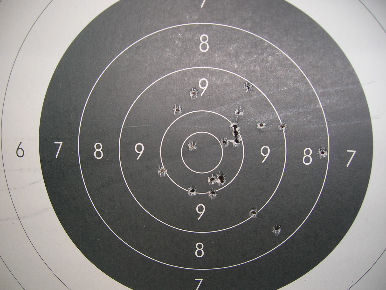

Ayer estuve entrenando series de 150" con el nuevo peso en el gatillo.
A ver si luego pongo fotos, pero estuve siempre por encima de los 182pts, llegando a 189 (11 dieces, 7 nueves y 2 ochos).
Los disparos más centrados que antes, sin tocar miras.
Lo que más me gustó, es que cuando hice un disparo defectuoso, me daba cuanta justo después del disparo y sabía si había sido bajo/alto, izqda/derecha antes de mirar el blanco.
Seguiremos intentandolo, hasta llegar a ese 190+

Re: Entrenando (para novatos como yo)
Aquí está la foto..
Espero mantenerlo y mejorarlo
saludos
saludos
Que bueno!! Felicitaciones!!!
Aún hay un tironcito o una aflojada de mano que te lleva los 8 esos a la derecha, incluso buena parte de la agrupación esta un poco a la derecha, ¿pero quien va a discutir un 9 aunque esté en un lado?.
Insistí en el tiro en seco y controla la muñeca durante los disparos.
