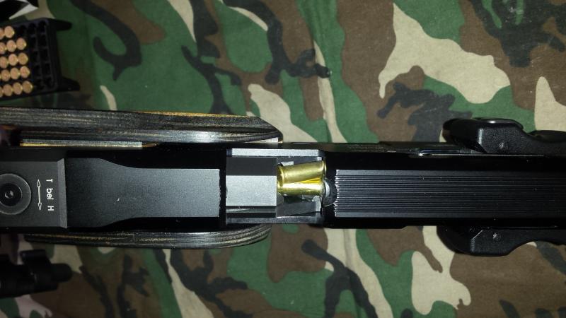

Hoy entrenando he tenido 2 incidencias con la SSP, que conste que he puesto especial atención a la posición de las balas en el cargador, con golpecitos incluidos.
- Un encasquillamiento, al expulsar la vaina se ha quedado atrapada en la corredera (FOTO), muy parecido al ejemplo que expuso Albeitar hace unos días.
- En mitad de una serie al intentar disparar y no poder hacerlo, el mecanismo de disparo no estaba activado, he visto que se me ha quedado 1 bala en la recámara intacta, si percutir.
Ya no sé qué hacer, que no sea cambiar los elementos que comentaba Giro.
Voy a probar a limpiar bien la pistola y a engrasarla lo más mínimo posible con aceite Benelli, mucho menos denso que el Hopper que estoy utilizando últimamente. Pensando que esto mejorará el movimiento de la corredera y ayudará a expulsar las vainas vacías y a dejar el conjunto disparador correctamente activado para realizar el siguiente disparo

cada cuanto tiempo la limpias? el que no te haya picado la bala puede ser que el sistema de la aguja del percutor esté sucio y no se deslice bien por el carril. Sácalo y límpialo con un cepillo de dientes, no le eches nada de aceite.

Buenas noches. Dexter, limpia con cepillo de dientes corredera, aguja y guía de aguja con un aceite fino tipo ballistol spray o WD40, dejando una fina capa, esto es conveniente porque si no el roce se come la pintura negra que es antifricción. A mi me sucedía eso cuando usaba aceite espeso. Si el problema sigue: 50 euros de varillas y muelles y listo.

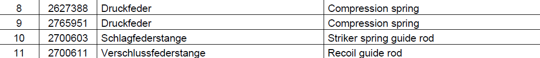

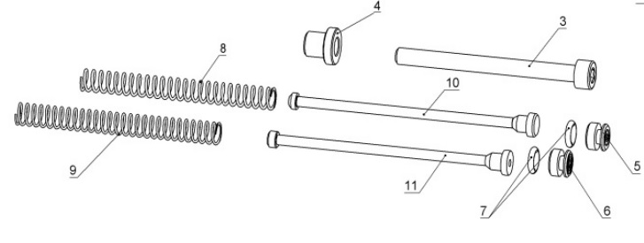

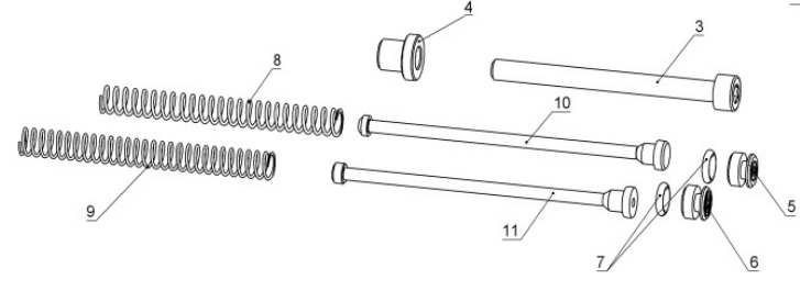

Giro, ¿puedes decirme la referencia que tienen las varillas-muelles y la aguja?
Giro
Mensajes: 38
Registrado: 17 Feb 2016 18:17
Ubicación: Castellón
Re: Ayuda a un novato de la Walther SSP
Mensajepor Giro » 10 Mar 2018 11:12
hola, te paso pantallazos y el enlace al despiece
http://www.carl-walther.com/fileadmin/uploads/media/partsdrawings/SSP_2701766_p.pdf
la aguja es la 21 el código es : 2700590 Schlagbolzen .22 l.r. Striker .22 l.r.

Gracias Giro.
¿Pediste también las juntas(7)?
Giro
Mensajes: 38
Mensajepor Giro » 10 Mar 2018 12:13
no, las juntas son para el 6 y el 5, de los tapones

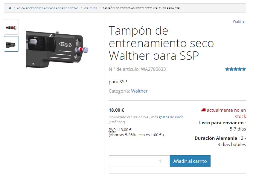

alguien sabes para que sirve esto ?? es para hacer tiro en seco... :roll: :roll:

efectivamente es para tiro en seco, para entrenar sin estropear la aguja

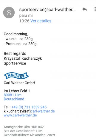

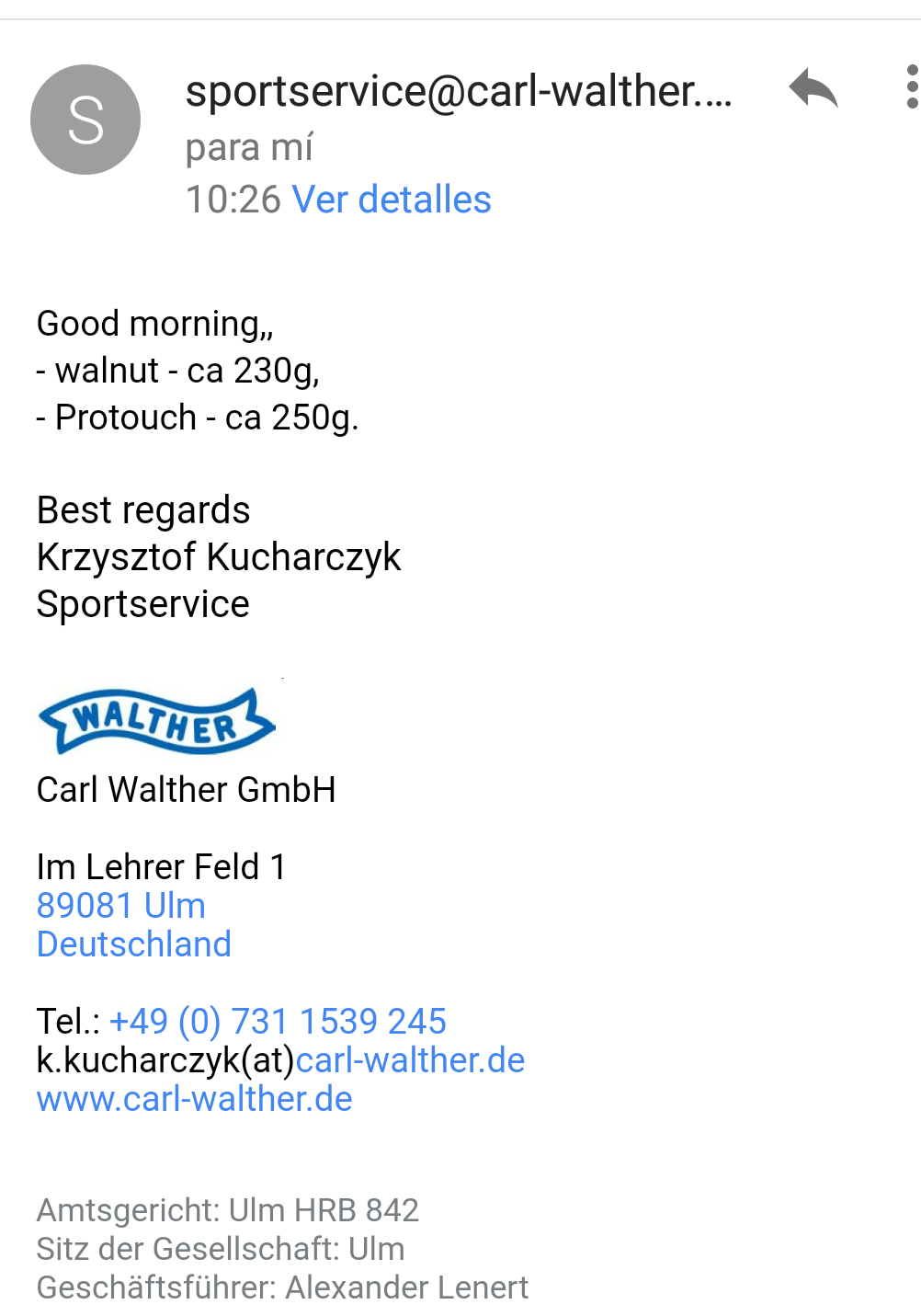

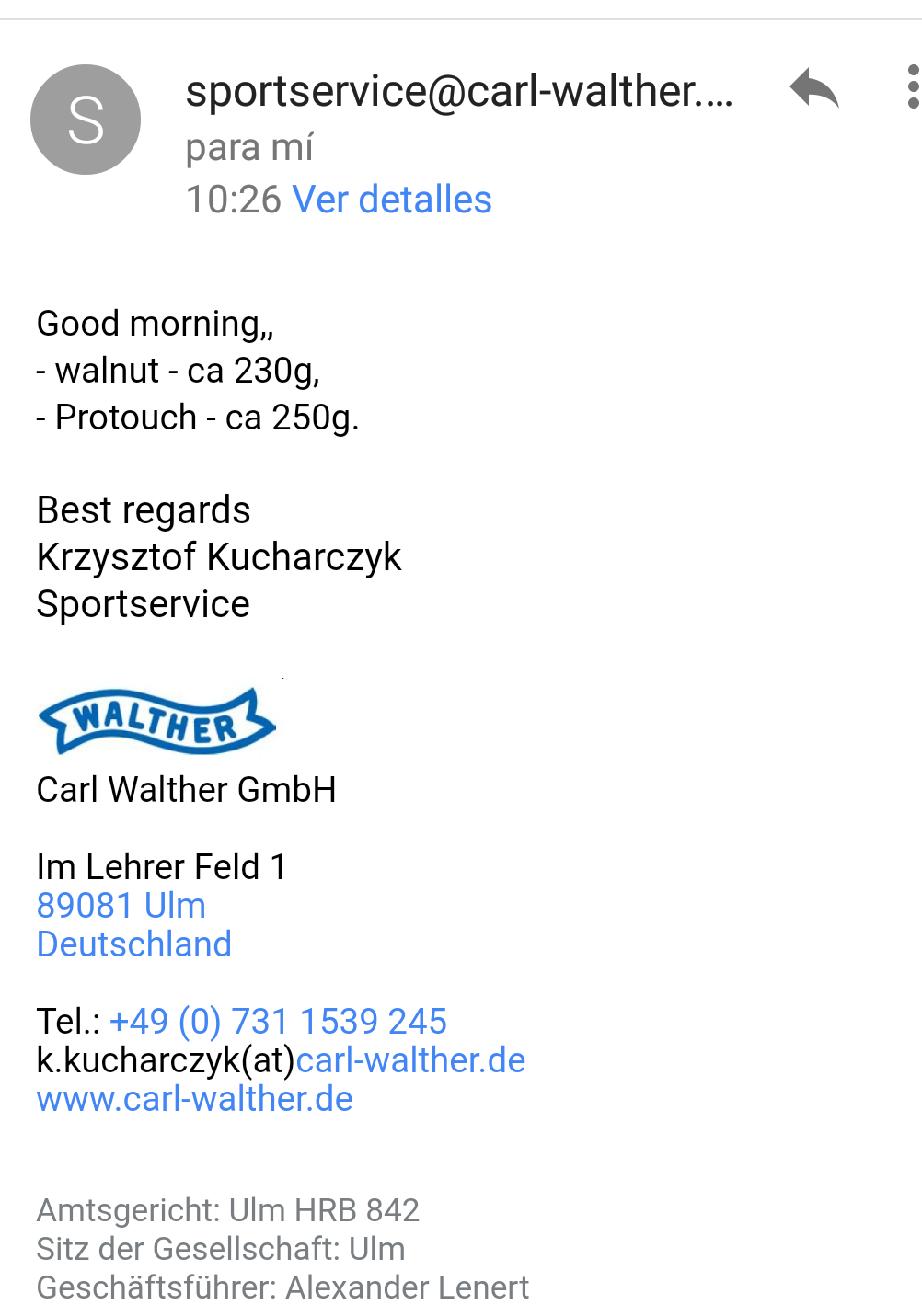

David te he hecho la consulta a Walther.
Estos son los pesos de lo 2 tipos de cacha talla L:
- walnut - color madera
- Protouch - color gris
