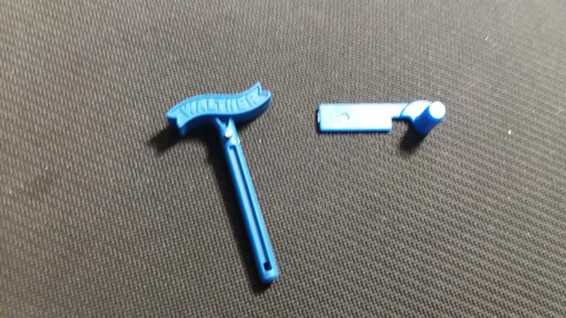

ferdelrio escribió:Espero que Walther acierte y de en el blanco con la sustituta de la Expert. Para mí, es una futura candidata para cuando me den la F
Ya tengo mi unidad para estrenar el fin de semana, algún consejo?. La empuñadura la pedí S pero lleva montada una M y me baila en la mano. Tampoco entiendo el uso de la pieza azul con forma de T. La otra pieza es el testigo de recámara vacía?, gracias
Buenas, algún comentario sobre esta arma?? 130
Alvin_22
Mensajes: 66
Registrado: 17 Oct 2021 17:22
Re: Walther gsp 500
Mensajepor Alvin_22 » 08 Nov 2022 21:50
Buenas,
La "T" es para desmontar el cañon. Se saca aflojando los 4 tornillos y con la T se desmonta totalmente una vez que lo saques.
La otra pieza es un aliviador, para cuando dispares sin cartucho que no se estropee la aguja.
Sobre la empuñadura, si te baila la M, y has pedido una S, deberías/deberían cambiarla...
