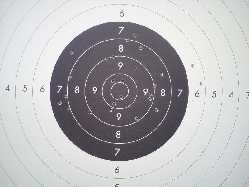

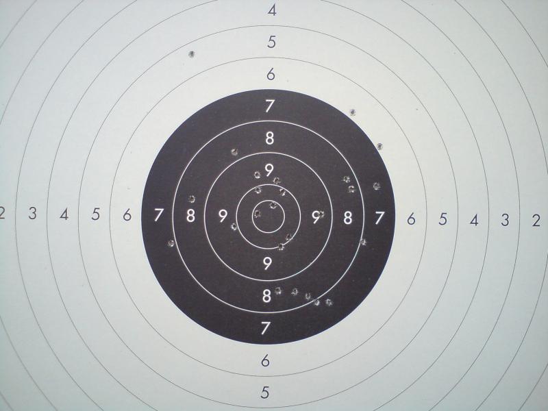

[/quote]Re: Entrenando (para novatos como yo)
Muchas gracias por vuestras respuestas y mil perdones por no haber conestado antes.
En mi trabajo un iluminado tubo la feliz idea de caparnos internet y ahora no se el porque está página no la puedo ver y otras sí.
Tomate,5000 balines no los tiro en un año.
De monento sigo apuntando al negro, al circulo me refiero. Acabo de estrenar mi Aw93 y no me preocupa el hacer puntos, con quemar pólvora me vale. De momento llevo dos cajas con las que intenté centrar las miras y una en la que apenas las toqué. De nueva apuntando a la base del negro las metía entre el 1 y el 4 a las 6.
Os dejo mi tercera y última caja a ver que os parece. Para mi que tengo algo de flojera, entre muchas otras cosas.
Un saludo a todos.
Estimado:
Hay una agrupación interesante y disparos "volados", ese estiramiento horizontal que tiene la agrupación se produce por varias causas.
La principal es un mal punto de apuntar (lo que se condice en parte con apuntar al centro o con un pie de diana defectuoso).
- Una pobre parada (que genera un mal punto de apuntar).
- Un mal grip (que genera un mal punto de apuntar) ya sea por una mala cacha o por un mal ajuste del empuñe, poca o mucha presión sobre la empuñadura o un empuñe no constante.
- Una mala postura con poco equilibrio, que se traduce en balanceo derecha a izquierda que impide apuntar al lugar correcto.
Hay que trabajar en estos aspectos, también hay algún otro defecto pero me parece que estos 3 son los primeros que atacaría y ver que pasa con los demás una vez que tengas repasado el tema empuñe, postura y parada.
Espero que te sirva.
Un abrazo
Saludos desde Rosario, Argentina
Tomate©
q=)
