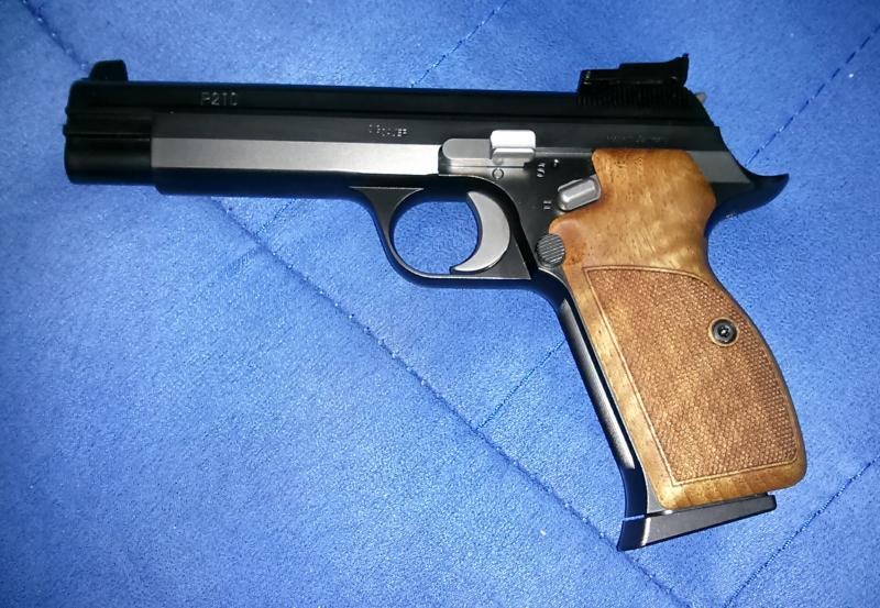

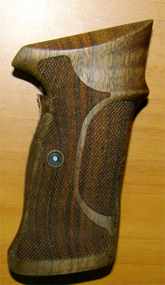

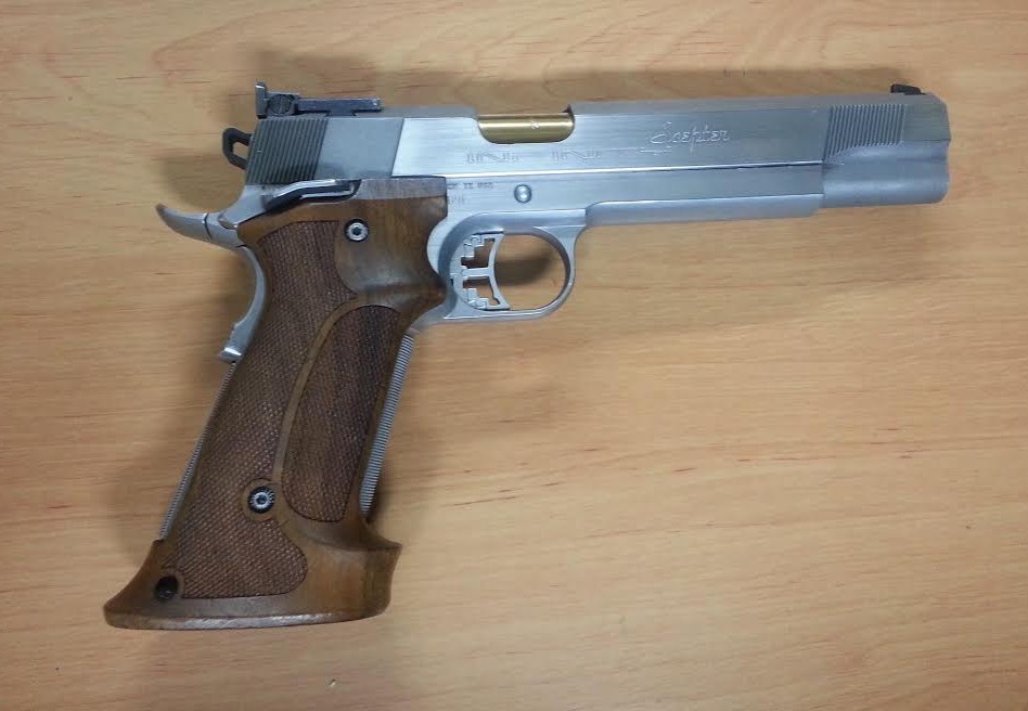

acabo de comprar una p210 legend "made in germany" de ocasion. el arma esta impecable, aparentemente solo estrenada (aunque tiene el cañon marcado por la corredera, como alguien comento en el hilo, señal de que no esta tan bien ajustada como las suizas). nunca antes habia disparado una sig p210, por lo que desconozco si es mejor o peor que las antiguas, pero esta legend me parece una pistola extraordinaria.
os queria preguntar:
-¿a las p210 modernas tambien les gusta las puntas hn .357? (aunque seguramente yo seguire tirando de las mas baratas hasta que mejore mis puntuaciones);
-la empuñadura original me parece un poco incomoda por la parte inferior. ¿merece la pena cambiarsela por la nill de la foto que adjunto?
un saludo.

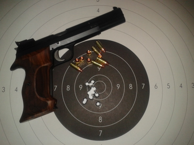

respecto a la controversia sig/infinity, en mi opinion estamos en un nivel de calidad tal que, si hay fallo, es del tirador.
por otra parte, he hecho pruebas de recarga y precision con la p210. primero con 4,5gr de ba9 y ltc 28, 27.5, 27, 26.5 y 26mm, y luego con 4,8gr de ba9 y ltc de 29 a 27mm tambien de 0.5 en 0.5mm. en todos los casos las puntas fueron la frontier 124gr .355 rn y los disparos (diez por blanco) se realizaron a dos manos y apoyado. pongo la mejor y la peor agrupacion para cada carga. entiendo que con puntas de mayor calidad y con mas pericia por parte del tirador la agrupacion sera mejor.
para 4.5gr:
para 4.5gr:

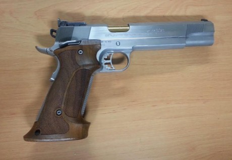

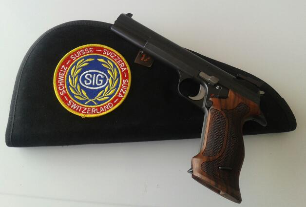

Bueno, pues he de decir que tras una larga deliberación de mas de dos años, al fin me he decantado entre una de las dos mejores pistolas de precisión: la Infinty Scepter 6'' (9 mm pbm).
Creo que decir que "la P210 es mas precisa que la Infinity", tiene muchas posibilidades de errar. Una tiene unas virtudes y otra, otras. Y al mismo tiempo, ambas comparten muchas de esas virtudes.
En mi caso, me decanté por la Infinty porque, simplemente, creo que esta es de mejor calidad en general (ajustes Infinity Vs precisión Sig).
Un saludo!
PD:
No puedo estar mas de acuerdo.
Un saludo!

Re: SIG P210: la pistola 9mm mas precisa de todas
Roque70 escribió:Waw Grafitti! Menudo pistolón ... pero, y esta pesa menos que la STI TargetMaster que tenias antes?? No te van a poner pegas con esas cachas para precisión 9mm? Disfrutalo en todo caso
Roque
Hola Roque!
Ya ves si se nota. Si...pesa justo 210 gramos menos (1.205 gramos exactamente), y aunque no es ligera (es un 6'' para bien y para mal), es mas llevadera que la STI Target Master (una pena de pistola...no me la habría cambiado si no fuese por excesivo su peso).
Y no puede haber problema alguno...según reglamento, las cachas Niil están permitidas. Siempre cuando quepan en "la caja" (que cabe).
La verdad es que estoy encantado. Y eso que no me he estrenado en serio aún con ella (tan solo unos cuantos disparos para "despertarla", y la verdad es que le han sentado genial). Estoy preparando campeonato IPSC para el próximo dia 15 (1ª fase Camp.España) y ahora "no estoy pa nadie", jaja.
En cuanto acabe me pongo a probar munición con la Infinity.
Un saludo!
