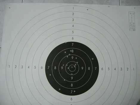

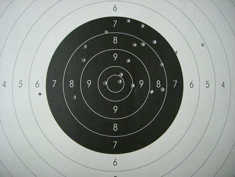

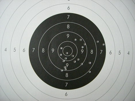

Bueno al lío, por fin he podido ir al club para hacer una tirada en tres dianas como me aconsejasteis. Os las dejo para que me digais. La de 20 segundos es desde más lejos porque aparece un uno, fue de la primera serie, falta de concentración y al final me quedé sin tiempo, por lo menos a eso lo achaco yo ya que soy malo pero no me suelo ir tanto.
- Adjuntos
- precisio
- precision.jpg (48.1 KiB) Visto 1527 veces
- 20 segundos
- 20 segundos.jpg (40.72 KiB) Visto 1527 veces
- 10 segundos
- 10 segundos.jpg (48.47 KiB) Visto 1527 veces
Re: Entrenando (para novatos como yo)
Quiero hacer un par de preguntas.
¿Que arma utilizás? (perdón si ya lo dijiste).
Me interesa saber si ¿Tenés cachas anatómicas?.
¿Apuntás a pie de diana?.
Voy a dar por sentado que si, que tenés cacha anatómica en el arma y que apuntás a pie de diana.
En 150 Hay una desviación a la derecha claramente marcada (de la línea de números central a la izquierda no hay un solo impacto), entre las posibles causas.
- Mala regulación de miras (un par de clicks a derecha).
- Mala alineación de las miras (no confundir con lo de arriba) apoyo del guión sobre la derecha.
- Exceso de presión con el pulgar sobre el arma.
En el de 20 hay muchas cosas, pero yo diferencio “gatillazos”, disparos con el arma en movimiento (no estás parando) y además ya se evidencia algo que se marca mucho mas en la serie de 10 seg. y es que estas apoyando demás las miras en la base de la diana, esto pasa cuando el tirador está falto de seguridad y arrima más las miras a la diana que lo que lo hacen en precisión por ello salen disparos altos.
El 1 allá arriba es un disparo horroroso, pero tampoco hay que volverse loco con lo errores, está malo y ya, saco la enseñanza, corrijo, me olvido de esto y sigo. Recordá que no se debe reforzar lo que hacés mal, si te quedás “pegado” al tiro malo reforzás lo negativo.
En 10 segundos fijate que no hay casi disparos debajo de la línea media horizontal de números, ahí está pasando lo que te digo arriba, de arrimar las miras demás al pie de diana, hay algunos gatillazos y también creo que hay disparos con el arma en movimiento.
No estoy en mi mejor día para este análisis, pero supongo que flipk12 completará lo que me falta.
Con esto tenés una pila de cosas para trabajar, recordá que los movimientos son consecutivos, no simultáneos (levanto, paro, alineo, aprieto, Si no paré no alineo y si no alinee no aprieto), hay que trabajar el disparo en seco para eliminar los gatillazos. Dale un revisada a la cacha, no sea que te esté quedando el arma torcida y por eso estén los disparos a la derecha en 150.
Espero que te sirva.
Un abrazo
Saludos desde Rosario, Argentina
Tomate©
q=)

Hola Tomate, tiro con una tesro 22 III, tengo cacha anatómica y apunto a la base del negro en mis tiradas.
Respecto de la desviación a la derecha estoy intentando saber a que se debe ya que tengo casi descartado que sea un problema de regulación de miras ya que en aire me pasa lo mismo, se me van los disparos a la derecha, estoy tirando con blanco vuelto para ver si lo corrijo aunque no descarto que sea el pulgar o una mala posición a la hora de empuñar el arma debida a mi fisinomía. No se, me tiene loco.
Respecto a los tiros a 10 y 20 segundos creo que lo de la inseguridad puede ser parte del problema ya que es la tercera tirada que hago por tiempos y aun no le tengo cogido el ritmo de disparo. Lo que también me está costando trabajo es lo de parar antes de tirar y con lo poco que puedo entrenar debido al calendario de mi club la verdad es que se me está haciendo dificil. Lo estoy intentando suplir con mi pistola de velocidad de aire aunque luego, al cambio de arma te cuesta adaptarte en un principio y no se si a la larga no es perjudicial.
Bueno, nadie dijo que esto no fuese un deporte complejo, je,je.

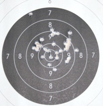

Buenas, me inicio en este hilo en el que espero aprender mucho de los que participan.
Hasta hace poco tiraba con pistola neumática, pero desde hace un mes he emzado en el 9mm. Os adjunto mi última diana para que me podáis corregir defectos. El 7 no me di cuenta de que se me había ido. Supongo que sería defectuosa alineación de miras en el momento del disparo. Además se me suelen ir un poco a la derecha y arriba como podéis ver en la diana.
A mitad de tirada al ver que estaba agrupando a la derecha di dos clicks a la izquierda y después de ver que se me iban un poco a la izquierda metí un click a la derecha. También creo recordar que bajé un click cuando vi que estaba agrupando alto.
Gracias por vuestras opiniones.

Estimado tirititao no se puede todo, salvo las personas que viven de esto los demás tenemos que hacer lugar a muchas cosas que llevan prioridad (trabajo, familia, etc.). Lo importante es que vaya identificando los errores más “gruesos” y corrigiendo dentro de las posibilidades.
Con respecto a la agrupación a la derecha, casi descarto la empuñadura (que no digo que esté bien, pero si con dos armas diferentes mantenés la tendencia, es que algo mas hay) Repasá la alineación con el blanco y si es preciso se debe empezar a estudiar de nuevo el tema hasta conseguir la postura correcta y una buena alineación con el blanco. El pulgar puede ser otra causa, sobre todo que en el momento de poner presión en el disparador estés empujando con el pulgar a la vez.
No es sencillo esto, y los resultados en tiro son lentos (si alguien quiere resultados instantáneos no es tiro) pero lo bueno es trabajar y disparar ¿de que nos quejamos? Jajajajaja
Bienvenido!!! PROFESIONAL siempre es un gusto agregar opiniones y gente con experiencia para que colabore con las opiniones y ayudar a los mas noveles en lo que se pueda, así que nos seas perezoso y ya ponte a escribir ¿si? Jajajaja.
Mucha suerte en el campeonato, y a ver si nos traes noticias de cómo te va. Fuego Central es mi prueba preferida (que no la mejor jajaja) La mejor onda para vos.
togas la verdad es que el blanco se ve muy bien, sobre todo si nos estás diciendo que corregiste miras constantemente, ¿Por qué te digo esto? al estar corrigiendo se agranda la agrupación que de no haber corregido (si estabas disparando centrado desde el vamos) habría sido sin dudas mas pequeña.
Yo creo que es mas que bueno tu blanco para 9 mm y mas que sacarte errores te insto a continuar haciendo estas agrupaciones y consolidar lo que podés hacer, el 7 es un mal disparo y ya, no hay que dramatizar por un mal tiro, hasta los campeones del mundo tiran alguna “huevada” de vez en vez. Lo importante y rescatable es que tenés una excelente agrupación, la pregunta es ¿¿será un truco que no volverás a repetir o tenés la solidez de repetirlo con continuidad??. Mi mejor opinión es que hay que consolidar esto que haces y afinando todo para poder cerrar mas el grupo, pero te diría que muchos firmaríamos un blanco así para 9 mm (incluido yo por supuesto) con 7 y todo.

Muchas gracias Tomate por la respuesta. Esta es la última diana que he hecho y la verdad es que se me dió bastante bien. Recientemente he cambiado de empuñadura y he mejorado bastante por que creo que con ella empuño siempre de la misma forma, mientras que antes cada cinco disparos, cuando dejaba el arma y volvía después a empuñarla, los disparos se me agrupaban de diferente manera.
Solamente he competido una vez y squé 539 puntos; ese día tiré bastante peor que en los entrenamientos. Creo que me puse un poco nervioso sobre todo las primeras tiradas, pero para ser la primera vez tampoco me quejo.
Trataré de participar en el hilo y de poner más blancos. De todas formas, seguro que me he beneficiado mucho de los consejos qe habéis puesto en este hilo, ya que aunque nunca he participado, si que os he leído habitualmente.
