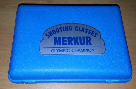

Pues si...tenías razón...las mias son las MERKUR IRIS. Me lié un poco porque son fabricadas por VARGA, y el diopter es VARGA también. Pero es cierto...son las MERKUR no las VARGA 2000, como yo te dije.
La verdad es que no me acordaba con tanta exactitud del modelo exacto (no le presté tanta atención, quizás porque no tengo la "cultura de lentes" que podais tener vosotros, ya que yo no uso gafas...de momento...aunque el cuerpo empieza a pedirlas ya...), porque cuando las compré buscaba 3 premisas o condiciones y éstas las cumplían:

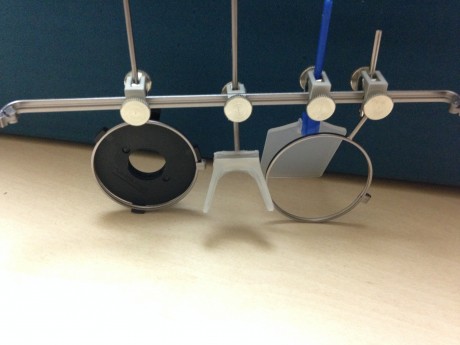

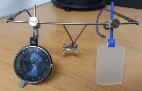

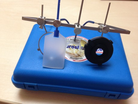

Pues ya están aquí las mías:
Compradas en https://www.euroshooting.eu
Ha tardado una semana justa en llegar.
El iris, en lugar del standard de Varga, es el Knobloch. He pensado que al ser más ligero, molestará menos.
Por si a alguien le interesa, las referencias de las piezas son:
Total = 184€ + 10€ envío por correo certificado
Ahora falta ponerle los cristales.
Y esa es otra guerra. He preguntado en mi óptica habitual y ... por la cara que pusieron, eso de llevarles el arma no les hace mucha gracia.
Y dado que aún no tengo el arma ( y lo que te rondaré, morena ), hay alguna manera de hacer los cristales sin el arma?
Recomendaciones adicionales? Alguna óptica de Barcelona, Sabadell, Terrassa, Sant Cugat con buenas referencias ?
