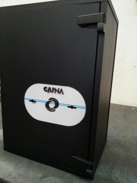

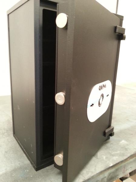

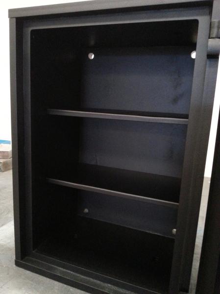

Tal y como os comentamos, aquí tenéis fotos de la Neptuno II.
Es igual que la uno pero con un bulón más adelante una bandeja mas y lógicamente mas alta.
Sobre el tema del fondo, ya lo tenemos solucionado.
La siguiente fabricación serán con el fondo 5cm mas largas.

Interior

cafna escribió:buenos días.
:birra^:
Me gusta. Y mucho. Tanto la caja estandard, como la posibilidad de fabricarla con la ampliación de profundidad como yo indicaba en su día.
Podemos hablar ya de precios de esas nuevas cajas ampliadas?
Tanto en la opción doble llave, como llave+mecánica y la de llave+electrónica
A partir de cuando se podrían empezar a realizar pedidos?
EDITO: una pregunta más; qué color RAL se ha usado para pintar esa caja?
