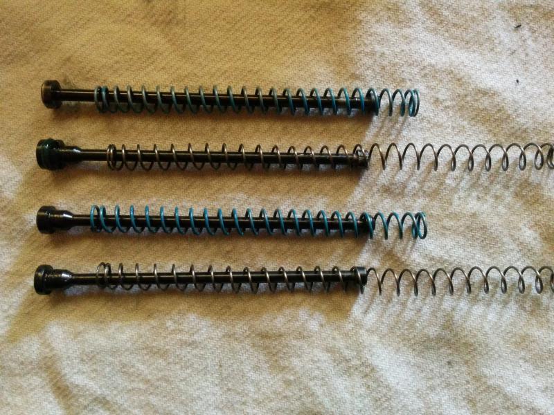

Giro escribió:Buenas, compré ya hace dos años una SSP, serie 1800, de las que se supone "malditas", es una pistola algo especialita, pero no la cambio por nada, tengo también una Pardini del 32, las dos son buenas, pero la SSP es más ajustable.
Al principio de comprarla alguna interrupción me daba, pocas pero daba, hasta que aprendí a cargar bien el cargador y lo que suelo hacer es darle unos golpecitos finales para que se asienten bien del todo por si acaso, por la parte de atrás de la munición.
Otro factor a tener en cuenta es mirar que tapón roscado lleva el muelle de la aguja y la corredera, hay uno que tiene más abertura y otro que menos, depende cual pongas tiene mas retroceso o menos, si tiene poco retroceso puede expulsar mal las vainas y pellizcarlas.
Prueba tambien varios tipos de municiones, unas son más fuertes o flojas y viene más engrasadas o menos, a mi por ejemplo la Club Master me da interrupciones, y la CCI me va perfecta (son las dos marcas que tengo a mano por mi zona).
Después de muchos tiros y meses, empezó a picar pero no expulsar la bala cuando quería, después de darle vueltas e investigar decidí cambiar la aguja y también me fije que las varillas de la corredera y la aguja eran diferentes a los vídeos y el despiece del arma, así que también los pedí, desde que cambie aguja, varillas y muelles, cero interrupciones.
Aguja Vieja, totalmente plana, Aguja nueva, con escalón
Varillas y muelles (izquierda viejas, derecha nuevas)

De todos modos veo algo extraño en las fotos que has puesto.
En la varilla de la corredera de la izquierda hay en el extremo de mas diámetro, una junta tòrica de vitón , que es la que ajusta en el embolo :pist: :pist: , hace de pistón y expulsa el aire por el agujerito del tapón. Como este agujero es pequeño, al aire le cuesta salir y este es el efecto de amortiguación que se pretende conseguir.
En la varilla que pones en la foto de la derecha, no hay ajuste con el émbolo porque el diámetro es mucho mas pequeño ¿¿¿. Creo que el efecto de amortiguación se pierde y me sorprende que te le hayan vendido como intercambiable con la anterior.
Mi teoría respecto a las interrupciones (típicas las de la foto de vaina pillada ) es que el muelle de la corredera va justo de fuerza y con municiones fuertes aún se nota mas como es normal.
Hace ya mucho que estoy pensando en poner un muelle algo mas fuerte y creo que lo voy a hacer.
Otro punto que creo que puede ser causa de fallo al expulsar es que veo el muelle de la uña expulsora flojo. No se si a alguien también se lo parece.

delosco escribió:
Hola a todos.
La mia la tengo desde dic del 2016 y como alguno habéis dicho, no la cambio por nada.
La quiero a pesar de sus imperfecciones.https://www.armas.es/foros/post/reply?f ... 66&d=4281#
Claro que da interrupciones. También he visto interrupciones en GSP Expert y no digamos en Tesro, pero parece que las únicas interrupciones en pistolas de estandar que salen en los foros son las de la SSP.
Saludos a todos.

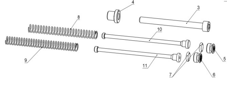

Repito, a mi cero interrupciones, numero de serie 1800, en la revisión P del despiece de la Ssp que esta en la web de walther aparecen las varillas así, también en el vídeo de crocan famoso sobre la limpieza, las pedí y efectivamente llegaron como en la foto, que tenga menos amortiguación, pues yo no lo he notado, lo que si he notado es que no interrumpe nunca, y si notara algo menos de amortiguación y gano fiabilidad pues no hay duda con que me quedo.

Buenas noches, tengo una de las primeras SSP que llegaron a España, creo que haya unos 12 años, tened en cuenta que es un ferrari de F1, y como tal apretada para que de el máximo. Las interrupciones vengan provocadas precisamente por el embolo de amortiguación por eso lo han cambiado, aunque estando limpia y bien engrasada con un aceite muy fino no daba problemas, limpieza cada 200 o 300 tiros. No hace falta desarmar los émbolos para limpiarla, de hecho cuanto menos los desarmes mejor, solo limpiar y aceitar ligeramente la corredera y la guía de la especial aguja que lleva. como han dicho anteriormente cambiando los émbolos y muelles se queda nueva. Si cambias los tapones de sitio amortigua mas o menos pero tiene que estar perfecta de limpieza y muelles. Ha ce unos 4 años compre la nueva SSP y es idéntica a la antigua. Por lo demás contentísimo con mis 2 Walther SSP. Un saludo a todos.

Parece ser que le han quitado la tórica
¿Que diferencia ves entre las dos varillas?
Miraré en la web de Walter la revisión que dices.

Efectivamente le han quitado la torica a la varilla, alguna que otra tengo que con el tiempo rompia alguna de las aletas que la sujetan, ha perdido amortiguación pero ha ganado fiabilidad, yo tengo en cada una un sistema de varillas distinto y la verdad es que no noto diferencia alguna en el comportamiento de la pistola.
Muchas gracias por la explicación Giro :apla: :apla: :apla:
Me he llevado una chasco, la mía efectivamente lleva las varillas viejas, la aguja no lo sé, pero imagino que también, me fijaré cuando la desmonte.
Ya me había dado cuenta al ver los vídeos de Crocan, pero no le había dado importancia. También es verdad que la varilla del percutor, la del muelle azul, no es como la tuya, parece el modelo viejo.
En fin, no voy a ser alarmista y no le voy a dar más vueltas. Empezaré a tirar e iré viendo como se comporta, 1º voy a asegurarme de que las balas van correctamente posicionadas en el cargador a ver si esa es la única causa o hay más.
Por otro lado, ¿qué aceite usáis?, yo ahora utilizo HOPPE'S 9 y creo que es muy denso, quizás a la SSP le vendría mejor uno más líquido. En los comentarios del vídeo de Crocan hablan de Ballistol, he oído mucho sobre él y siempre maravillas, utilizándolo como limpiador y engrasante a la vez.

Precisamente yo uso el mismo aceite de hoppe's y si me parece muy denso, yo lo que hago es dejar una fina capa por la corredera, aguja y demás.
Si te percute bien, olvídate de cambiar aguja, la mía tenia muchos tiros, si ves que te da muchos problemas al expulsar o alimentar cambia varillas y muelles que no son tan caros.
