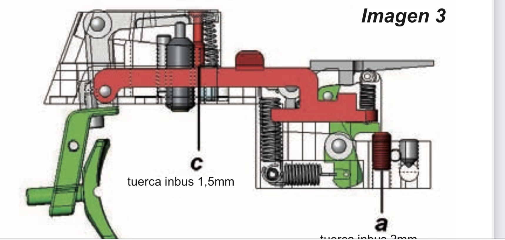

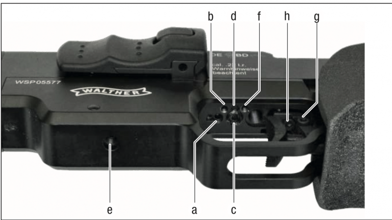

Gaita escribió:Ese es el tornillo.B55A2B12-B796-4FA7-9072-7BAC2189F205.jpeg
Buenas tardes
Muchas gracias por su respuesta, tomo nota
MAN82
Mensajes: 88
Registrado: 29 Oct 2017 17:59
Re: Opiniones sobre la Walther SSP
Mensajepor MAN82 » 04 Jul 2021 21:23

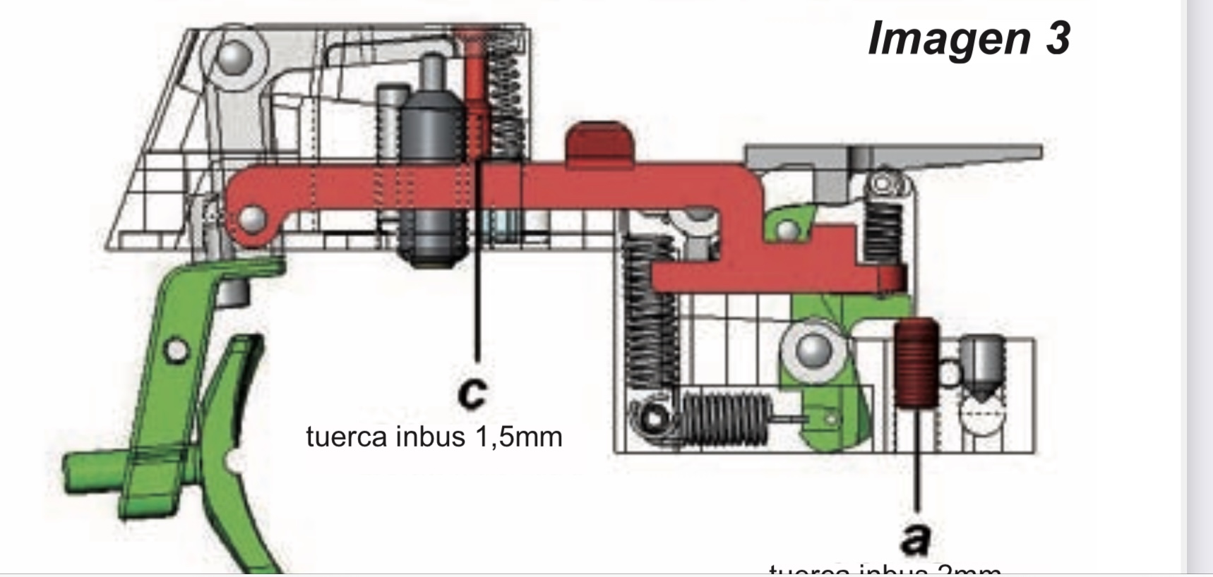

Imagino que es el tornillo “a” que moverá la pieza verde ¿no? Y así estará menos al filo del enganche de la pieza plateada ¿no?
Hola a todos, me gustaría saber las opiniones de los propietarios de una Walther SSP de las recientes. 10
Gaita
Mensajes: 24
Registrado: 21 May 2008 04:01
Mensajepor Gaita » 04 Jul 2021 22:20
Es exactamente así.
MAN82
Mensajes: 88
Mensajepor MAN82 » 17 Jul 2021 13:37
Gaita escribió:Es exactamente así.
Gracias, he tocado el tornillo que me comentó, pero seguí los pasos que pone en el manual para dejar ese tornillo de fábrica y efectivamente parece ser que ese era el problemas, como bien dijo… se le quitó en principio el problema, ahora lo que noto es mucho recorrido en el segundo tiempo ¿cómo lo puedo acortar?
Gaita
Mensajes: 24
Mensajepor Gaita » 18 Jul 2021 18:02

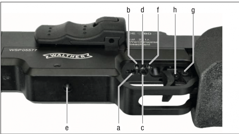

Gire el tornillo B, antihorario, de a 1/8 de vuelta y vaya probando hasta dejarlo a su gusto. Probablemente luego volver a ajustar el enganche del disparador. Saludos.
Hola a todos, me gustaría saber las opiniones de los propietarios de una Walther SSP de las recientes. 40
MAN82
Mensajes: 88
Mensajepor MAN82 » 18 Jul 2021 18:40
Gaita escribió:Gire el tornillo B, antihorario, de a 1/8 de vuelta y vaya probando hasta dejarlo a su gusto. Probablemente luego volver a ajustar el enganche del disparador. Saludos.
Gracias por la ayuda ¿al tocar el tornillo b para acortar el recorrido del segundo tiempo cambia el del primer tiempo?
Gaita
Mensajes: 24
Mensajepor Gaita » 18 Jul 2021 18:56
No debería. Son independientes. Lo que si puede cambiar es el punto de enganche del disparador por lo que después de trabajar sobre el tornillo B hay que, seguramente volver a repasar el enganche.

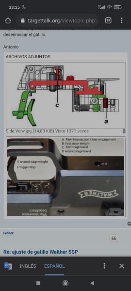

hola, muy buenas a todos, yo tengo el mismo problema que el compañero MAN, y he tocado el tornillo A y ahora cada 50 disparos a asi me ametralla pero antes me salian dos tiros y ahora me vacia el cargador.
Por lo que he podido entender ha seguido el manual para resetear todo y volver a regularlo segun en reglamento.
Por otro lado decir que la tengo hacer unos 4 años y no me ha encasquillado nunca el unico problema e el que me saca dos tiros, y ahora mas. es una 5500 y siempre me ha ido genial.
Echarme una mano.
GRACIAS

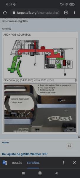

Has seguido el esquema de ajuste, hay que tocar 2 tornillos a la vez.
uote="Karlosky"]hola, muy buenas a todos, yo tengo el mismo problema que el compañero MAN, y he tocado el tornillo A y ahora cada 50 disparos a asi me ametralla pero antes me salian dos tiros y ahora me vacia el cargador.
Echarme una mano.
GRACIAS[/quote]
Hola a todos, me gustaría saber las opiniones de los propietarios de una Walther SSP de las recientes. 100
MOMO79
Mensajes: 2541
Registrado: 17 May 2011 00:27

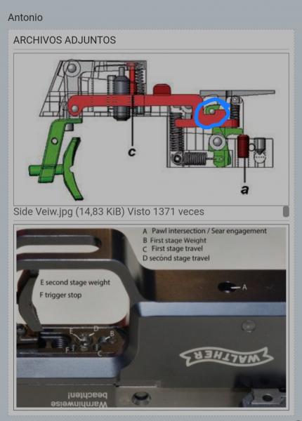

Mensajepor MOMO79 » 09 Sep 2021 19:11
Lo marcado en azul es lo que tienes que tener en cuenta, el pasador tiene que estar justo con la palanca. Hablo en teoría, cuando me llegó, me estudié el manual como si me fuera a examinar, vaya que tocara algo que no debía. La mía va de lujo y por eso no la toco, me gustaría tener un primer tiempo algo más corto pero ya me he acostumbrado a ella.
Cualquier cosa te subo mis esquemas que me hice.
Momo

gracias, la he resesteado y ajustado desde cero segun el manual, ahora me queda probarla en el campo de tiro, pero hasta la semana que viene no voy a poder ya os dire que tal
