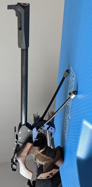

Nunca he probado la Morini y tengo muchas ganas de probarla, pero al ser zurdo la cosa se complica.
Tengo la MG5E y sobre ella puedo hablar :
Empuñadura regulable en angulo y giro.
Bateria de 12V (mando a distancia) se encuentra en cualquier super.
No hacen falta herramientas oara regular elnalza en altura y deriva.
Disparador de un solo tiempo.Solo puedes regular el peso. Puedes adelantar o atrasar y girar la cola del disparador.
Para cambiar la pila no hay que sacar la platina electrónica.
La platina y pila estan delante del guardamonte,, quizás desplace el CG un poco hacia adelante.
La empuñadura de MG si encuentras tu talla es una maravilla.
Supongo que en precision sobre potro debe ser tan buena como la Morini.
De la Morini me gusta que si el dedo no esta en su sitio no dispara.

buenas,
Momo, esa tirada a 50 mts es un espectaculo.
Yo tengo una mg mecanica, y desde luego es un buen arma en todos los sentidos, la empuñadura es muy buena y totalmente regulable, las miras igualmente son totalmente regulables.
Respecto a precisión pues imagino que como cualquier arma de este tipo, sino montas los tiros uno sobre otro es por culpa del brazo eso esta claro.
Por ponerle una pega, y esto depende de los gustos, la noto muy ligera de peso, pero con los contrapesos la verdad que puedes equilibrarla a tu gusto totalmente, ya que estos también son totalmente regulables.
El gatillo es totalmente regulable en todos los aspectos, direccion , longitud, peso, recorrido etc.
Yo la uso poco, ese es el motivo de la venta (porque la tengo en venta), pero la verdad que estoy planteandome retirarla de la venta y dedicarle algo mas de tiempo.
En definitiva es un arma muy recomendable, además no se si sabeis que se pueden intercambiar los disparadores electronico y mecanico, aflojando solamente un torinillo. De este modo, si compras el disparador electronico o el mecanico lo puedes sustituir en 1 minuto de reloj.
Es un arma muy sofisticada, que no da problemas, precisa y que ofrece mucho por el precio de compra.

Buenas Pues desde mi experiencia con la MG5 electrónica, señalo:
.-La mejor empuñadura de las que he probado ( yo tenía la S)
.- Precisión buena
.-Elementos puntería buenos
.-Balance : al gusto y bueno
.-Ajuste cañon-acción bueno y duradero
.- El cono de la salida de cañón, complicado porque se ensucia mucho y es difícil quitar la suciedad, lo solucioné sustituyendo el cono por un tupo ajustado de fácil limpieza ( que no afectaba a la precisión).
.- Lo peor el mecanismo de disparo : el material de los componentes parece ser blando y se desajusta bastante como me gustaba el disparador muyyy fino, al final se disparaba al armado.

MOMO79 no lo dude si precisa una FPistol le sugiero la adquiera sin dilación ! Me lo agradece seguro... he tirado FP con Hammerli 150 y la evo de Morini-SAM FP10 y en ambas, su eje como en todas las actuales, se mantiene altísimo
Este modelo innovador Austriaco supo corregirlo dando continuidad a una manufactura sólida, todo evitando desafortunados encuentros enter materiales tan diversos como dur-aluminio, acero y derivados de resina sintética, presentes en casi todas las "modernas"...

Muchas gracias por su opinión, desconocía lo de los materiales

La Fp10, al margen de su elevado eje, por ende de su centro de gravedad... adolece de un falta de anticipación en el "innovador" diseño "light weight " con el que el Signore Cesare M supo seducir a Swiss Arms Manufacture... me explico:
1) aligerar el intrumento y para mas "inri" con materiales mas conductivos, conlleva acrecentar la transmisión de nuestra pulsación, las consecuencias se imaginan .... 2) el ajuste de los tres ejes en la empuñadura, amén de repercutir en la reacción del arma cuando abusamos de la facilidad, va desconfigurandose progresivamente, a medida de lo "picante" de la munición utilizada; Cuanto mas lenta, mas tarda en manifestarse el síntoma que despierta una injustificada desconfianza, tan nociva para el tirador... confiado en la consolidación de su instrumento, una vez fijado.
El origen del mal radica en el paso de la tornillería de acero que reúne la madera con el dur-aluminio
ídem con el estabilizador dur-aluminio en la boca
3) la maniobra de los estabilizadores y correspondientes contrapesos, si bien resulta edificante practicar con ella, en definitiva desvela una sutil complejidad, a menudo ajena al principiante mas centrado en no salirse del negro que afinar su agrupación.
Por último, como agradecimiento, un elogio para su mecanismo disparador: sublime en todos lo aspectos salvo en la exigencia de mantener una pulcritud total - evitar excesos lubricante y pasearla de vez en cuando por el detergente efecto del compresor.

MOMO79 escribió:¡¡Nuevo juguete!!,
Por fin ka conseguiste, a disfrutar con ella....
Re: RECORDS DEL MUNDO PISTOLA LIBRE - TIRADORES Y SUS PISTOLAS
¡Ha costado!, pero en este mundillo es todo cuestión de paciencia.
