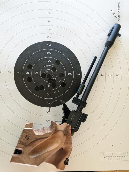

Buenos días, a ver si me podéis echar una mano. Estoy tirando con la Morini cm84e a 25mts, ya que mi club no tiene para 50mts, las miras las tengo abajo del todo. Mañana es mi primera competición a 50mts. Quería haber ido hoy al campo de tiro para ajustar las miras pero me acaban de decir que hoy están de examen F y no puedo hacerlo. Resumiendo, alguien me podría decir, clic arriba o abajo, cuántos hay que darle desde abajo del todo hasta dejarla a 50mts. Ya en el tiempo de preparación más o menos la ajusto a mi, pero para no empezar a ciegas.
muchas gracias

A falta de respuestas de compañer@s que lo hayan comprobado sobre el terreno, yo empezaría probando a subir unos cuantos cliks el alza, media docena por ejemplo, y a partir de ahí iría corrigiendo.
La trayectoria de la bala es una leve parábola. La línea de miras, totalmente recta y formada por el ojo, alza, punto de mira y lugar de apuntamiento (ya sabemos que apuntamos normalmente a la base del negro del blanco, por debajo del punto de impacto que queremos alcanzar, el centro). La línea de miras va a ser cruzada dos veces por la bala en su trayectoria parabólica. La primera cerca de nosotros al salir del cañón del arma y comienzar a ascender (este punto es el cero secundario), y la segunda ocasión sería ya en el blanco (esto en nuestro caso en teoría, ya hemos dicho que por razones prácticas para apuntar no lo hacemos exactamente al lugar en el que queremos impactar, sino más abajo), este es el cero primario. Aproximadamente a mitad de trayectoria, un poco más adelante quizá, estaría el punto más alto de la parábola que describe la bala en su trayectoria. Y a partir de ahí comenzaría a caer. Por lo tanto para que la bala impacte en el blanco en el punto que queremos a esos 50 metros hay que darle una parábola más pronunciada a la trayectoria de la bala, esto es, subir el alza.
Lo que si que tengo comprobado con la pistola de libre es que poniéndola a tiro a una distancia de +/- 10 metros queda bastante ajustada a como debería estarlo para tirar a 50 metros, ya que son (aproximadamente) los puntos en los que se hallan los ceros secundario y primario.
Sé que todo esto que digo para la mayoría de nosotr@s resultan perogrulladas, pero a algún compañer@ igual le pueden resultar de utilidad.

Segun esta tabla si tienes el 0 a 25 mts, a 50 mts
te baja 38 cms...

Muchas gracias por la explicación, me ha quedado bastante claro. Ya si supiera la parábola que hace lo sacaría todo. Con tiempo lo haré, muchas gracias

Buenas de nuevo, pues no ha hecho falta tocar las miras, la regulación a 25mts es la misma que para 50, abajo del todo tengo el alza. Curioso, ¿verdad?

MOMO79 buen día,
Ciertamente, el ajuste de alzas suele incomodarnos en el peor momento... Amén de las diferencias en su manipulación, incorporados por cada fabricante, como solución de fortuna y previo a una competición, sugeriría
1 ) renunciar a perforar de cualquier forma durante el tiempo de prueba y verificar en que zona de la diana agrupa su
configuración.
2 ) en consecuencia al cuadrante donde se reúnen sus disparos, trasladar el centro donde apunta de forma entrar en el 9
3 ) mentalizarse el resto de la competición, sin darle mas importancia y divertirse con la situación para que aflore la
calidad de su tiro como su estuviera en un entreno.
Salu2

En avancarga revover MARIETE se tira a 25m 13 tiros y en DONDAL MANSON se tiran 13 tiros a 50m con la misma arma los elementos de punteria son fijos y se apunta al mismo sitio.
Yo te diria que no le tocaras a las miras pega 20 tiros y despues corriges si tienes una agrupacion
Re: RECORDS DEL MUNDO PISTOLA LIBRE - TIRADORES Y SUS PISTOLAS
Efectivamente, no hace falta tocar los click. Depende del día le subo un click como mucho
