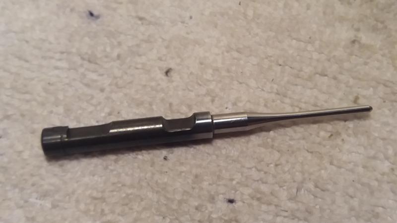

Mensajepor llamareto » 02 Jul 2019 16:17
He comprado una aguja percutora de repuesto para mi pistola, la he comprado nueva a tienda pero como veis la parte delantera esta brillante pero la trasera esta muy enegrecida, esto es normal en una pieza nueva? quizas se deba al templado del metal en la fabricacion?, es que venia metida en una bolsita de plastico y no en un blister como otras piezas.
