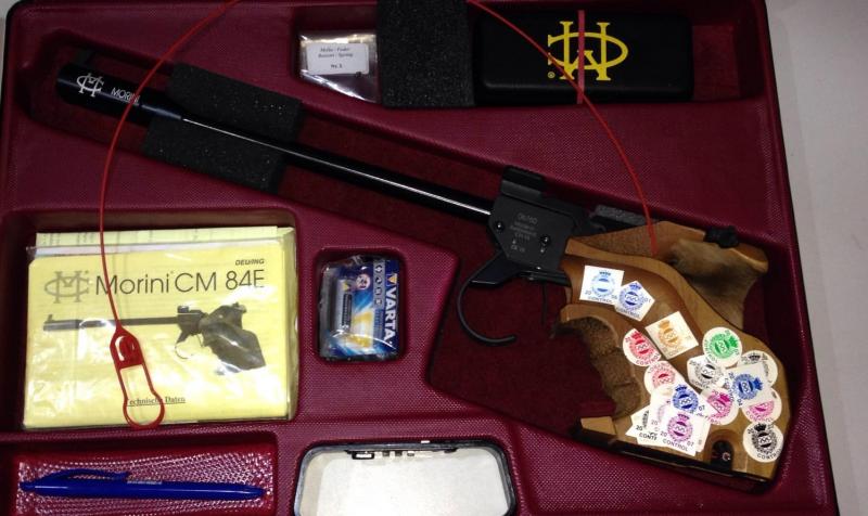

Bueno ya la tengo en casa preparada para ir a probarla cuando tenga un hueco , le e puesto una empuñadura talla L por que la que tenia era una S , se la e comprado a un hombre que la vendia y me va casi al pelo :lol: :lol: , solo le tengo que poner un poco de pasta arriba a la derecha para que no aya ningún hueco y listo , no le eh quitado ni las pegatinas , me daba cosa :D por que joder tiene mili la colegilla , lleva pegatinas de control del 2001 ...
por cierto que tal venís esta minicion para tirar??
se que al final , esto va de sensaciones y con la que mas cómodo te encuentres , pero por si alguien la utilizado ..
en el maletín me viene con 2 sobres y un muelle en cada uno , eso es para el gatillo para darle mas dureza ??
Saludos a todos ... :saluting-soldier:

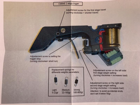

Te mando instrucciones del fabricante.espero q te ayuden.Saludos

iterum escribió:4DCFFC9A-5007-4B97-BB48-86F20014FB77.jpegTe mando instrucciones del fabricante.espero q te ayuden.Saludos
Perfecto Gracias , ayer pude tirar 30cartuchos de Eley verde y las expulsaba sin problemas , pero lo que si medí mi cuenta que hay que ir al club sin prisas , pero la sensación genial una pasada, tengo que regular unos clic para riba , el próximo dias me dedicaré todo el rato con tiempo y haré una tirada completa ... pero me a gustado mucho :birra^:

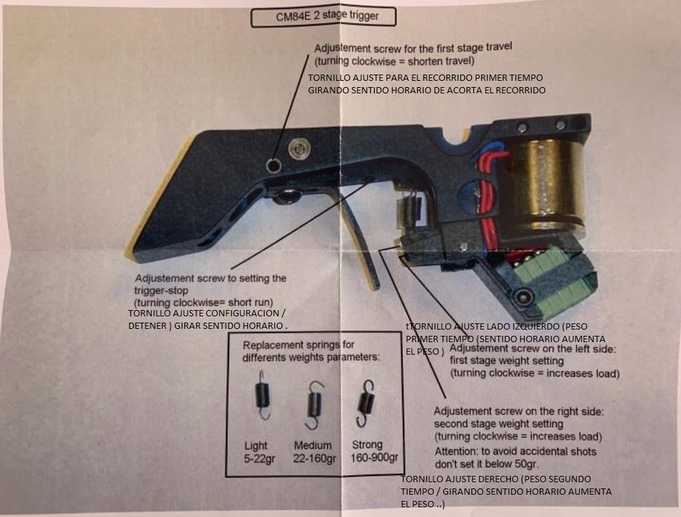

Hola iterum , entonces segun la imagen que me as mandado para darle un pelin de peso al 2 tiempo es ( girando el tornillo de la derecha sentido horario , como lo e traducido verdad ??
Y si quiero darle otro pelin al primer tiempo pues girar el tonillo de la izquierda sentido horario ??
y si quiero que tengo un poco de recorrido el primer tiempo como lo tengo en la Pardini , seria al contrario del sentido horario el tornillo que esta encima del gatillo a la izquierda ??
y lo de los muelles esta claro :D
ya me dices y me corriges si estoy equivocado , antes de meter la gamba :lol:
