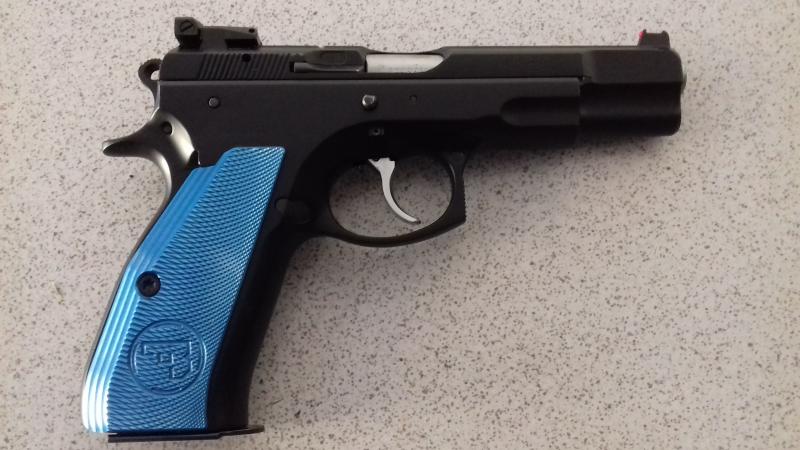

chargu2 escribió:Esta es la mia.
La compre a un compañero del foro, fijo que no la reconoce. Jejeje.
Le cambie las cachas, muelles y le puse miras de fibra.
Bonitas cachas, donde las has comprado, que modelo son, cuestan mucho ?
En ipscstore.com
Andan por los 70 euros.

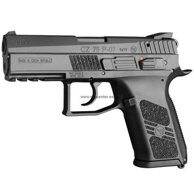

Esta es la P07.
Hola amigos! ya que se muestran tantas armas buenas creo que a los propietarios de una cz 75 se nos tendría 40
Como puedes ver no se parece en nada a la 75B.
Con el nombre CZ 75 hay muchos tipos, desde una B a la shadow 2 hay muchas variantes.
Asegurate antes de comprar nada.

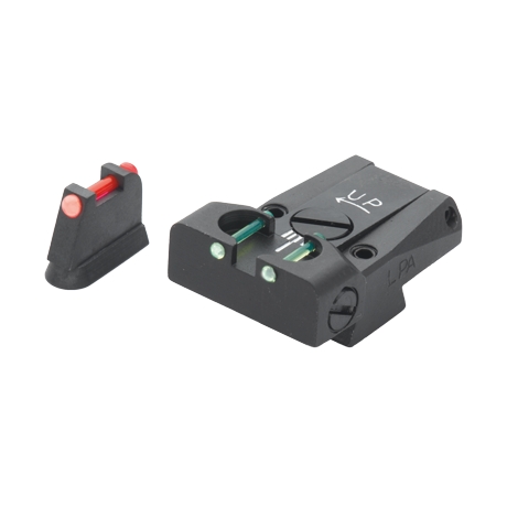

Vaya, si que no se parece en nada, la mia es como la del compi, la de la foto, solo la probe y todavia no la tengo para trastearla.
Esta que pone el compi parece que si debe valer, ademas trae el punto de mira, la "putada" es que no tiene puntos blancos, algo indispensable para mi porque estoy acostumbrado a ellos, no se si seria dificil ponerselos artesanalmente, es que no veo si este conjunto lo hay con los puntos.
https://cesar-shop.com/product/lpa-sigh ... lack-front

Mensajepor chargu2 » 31 May 2019 10:32
Yo le puse estas, porque la quiero para IPSC.
Hola amigos! ya que se muestran tantas armas buenas creo que a los propietarios de una cz 75 se nos tendría 60
