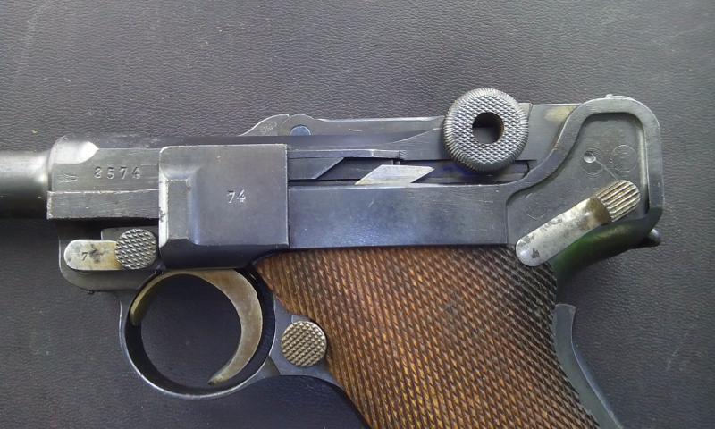

Buenas tardes! Jose Luis; hará un par de años que me ofrecieron una idéntica a esta pero no en tan buen estado; pero sí con pistolete de P06, recámara marcada cen 1936, con el Mauser Baner y en 9 para. Esta que digo llevaba la caja de cartón original y el libro de instrucciones en castellano. Solo llevaba un cargador y tenia el mismo número.

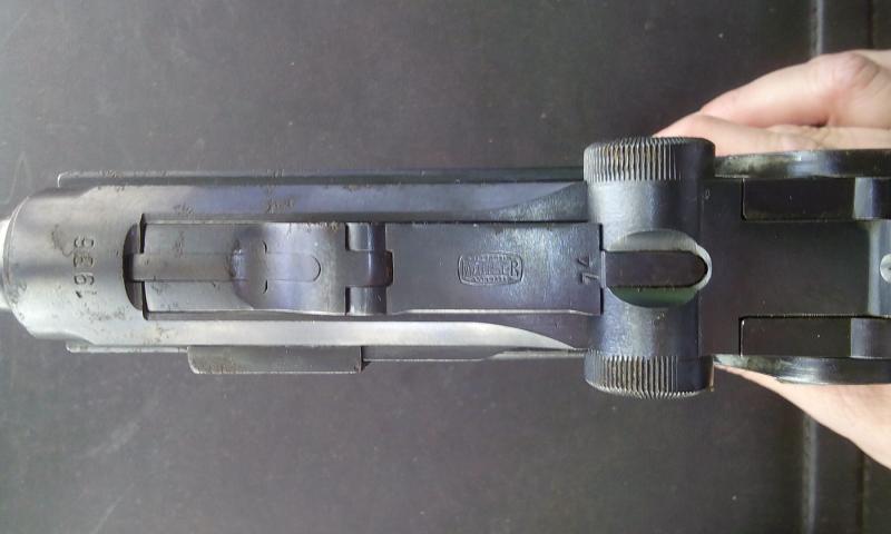

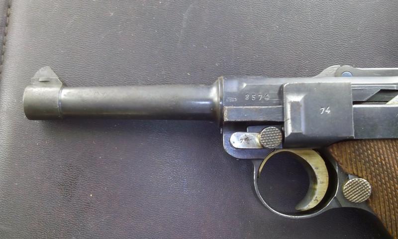

Mensajepor jlppons » 23 Jul 2017 18:08

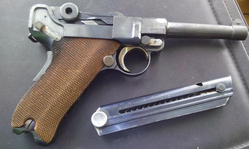

Ya me ha pasado las fotos el compañero kriegh36, ahora a sacarle punta :D
Iniciaremos con una artilleria Erfurt 1914, para continuar con una Mauser Original 4 pulgadas fabricada 40
Iniciaremos con una artilleria Erfurt 1914, para continuar con una Mauser Original 4 pulgadas fabricada 41
Iniciaremos con una artilleria Erfurt 1914, para continuar con una Mauser Original 4 pulgadas fabricada 42

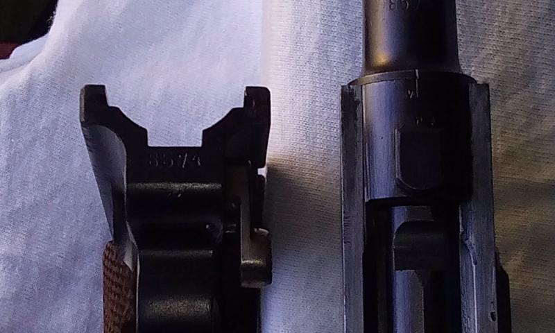

Re: Muestra tu Luger

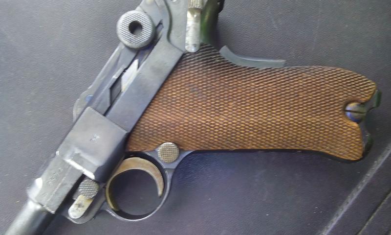

Mensajepor jlppons » 23 Jul 2017 18:09
mas fotos
Iniciaremos con una artilleria Erfurt 1914, para continuar con una Mauser Original 4 pulgadas fabricada 50
Iniciaremos con una artilleria Erfurt 1914, para continuar con una Mauser Original 4 pulgadas fabricada 51
Iniciaremos con una artilleria Erfurt 1914, para continuar con una Mauser Original 4 pulgadas fabricada 52

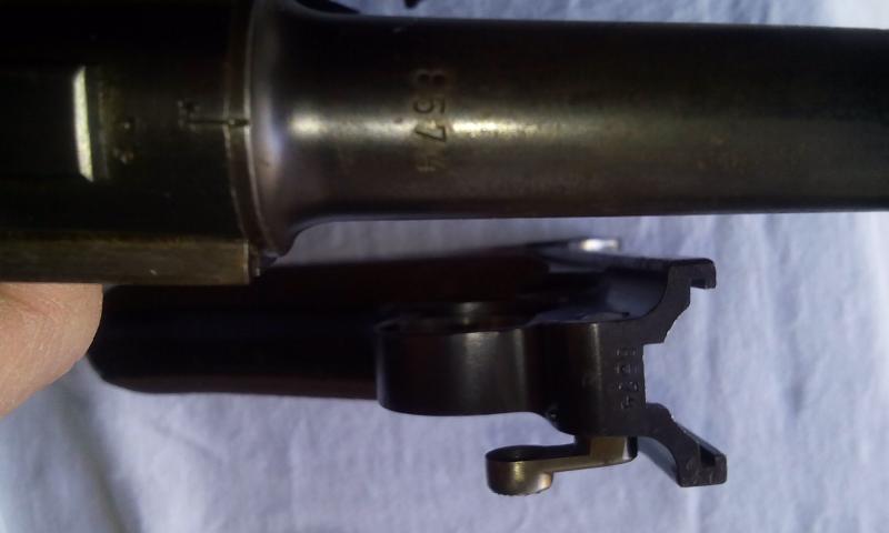

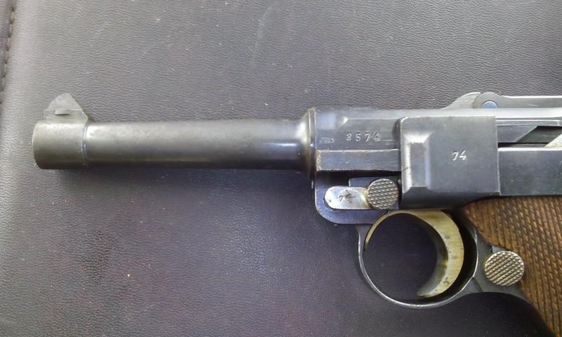

mas fotos
Iniciaremos con una artilleria Erfurt 1914, para continuar con una Mauser Original 4 pulgadas fabricada 60
Iniciaremos con una artilleria Erfurt 1914, para continuar con una Mauser Original 4 pulgadas fabricada 61
Iniciaremos con una artilleria Erfurt 1914, para continuar con una Mauser Original 4 pulgadas fabricada 62

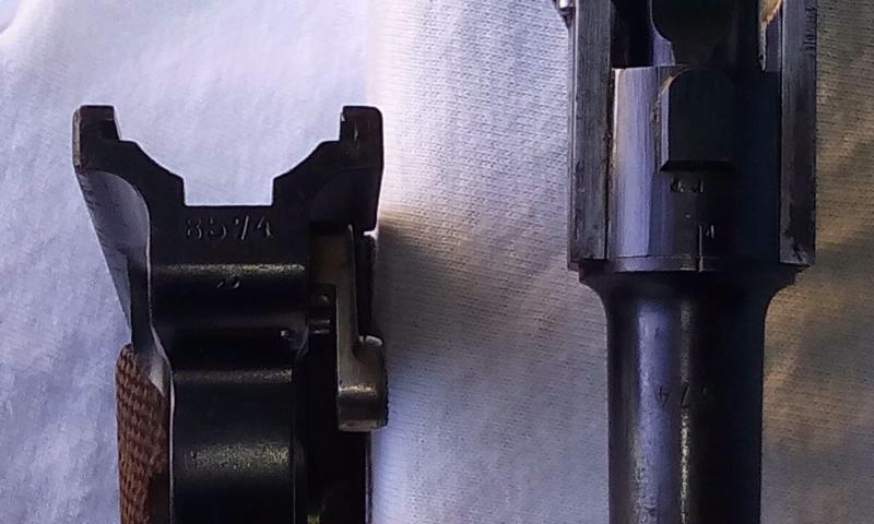

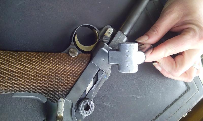

Mensajepor jlppons » 23 Jul 2017 18:10
mas fotos
Iniciaremos con una artilleria Erfurt 1914, para continuar con una Mauser Original 4 pulgadas fabricada 70
Iniciaremos con una artilleria Erfurt 1914, para continuar con una Mauser Original 4 pulgadas fabricada 71
Iniciaremos con una artilleria Erfurt 1914, para continuar con una Mauser Original 4 pulgadas fabricada 72

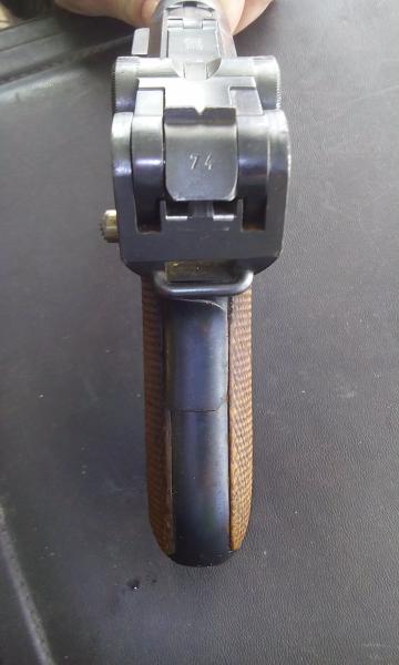

¿Es sufijo v? Es que no lo leo bien.
kriegh36
Mensajes: 115
Registrado: 08 Abr 2014 19:42
Mensajepor kriegh36 » 27 Jul 2017 07:40
Ahora no recuerdo bien que sufijo llevaba pero lo que si estoy seguro es que no era "v".

kikeformad
Mensajes: 4388
Registrado: 13 Ago 2011 12:26
Mensajepor kikeformad » 27 Jul 2017 14:06
REBELDE escribió:Pues ese detalle es la mar de interesante
Hola, Gonzalo creo que es "s", en cambio en el cañón solo lleva el número sin la letra.
Socio 0208 Anarma
REBELDE
Mensajes: 1418
Registrado: 06 Sep 2008 01:01
Mensajepor REBELDE » 27 Jul 2017 15:28
Puede ser, Kike. Esto encajaría con aquellas excepciones en s de las comerciales, pero sin embargo en 9 mm !!
kikeformad
Mensajes: 4388
Mensajepor kikeformad » 27 Jul 2017 17:11
REBELDE escribió:Puede ser, Kike. Esto encajaría con aquellas excepciones en s de las comerciales, pero sin embargo en 9 mm !!
De todas maneras es un arma recompuesta, la parte de arriba y la de abajo no son del mismo arma. La de arriba creo leer 2574 de número y la de abajo y cañón 8574.
Socio 0208 Anarma

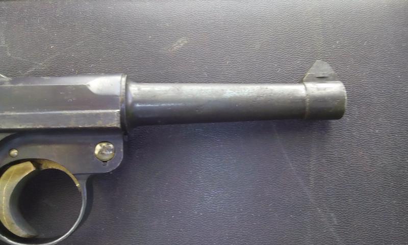

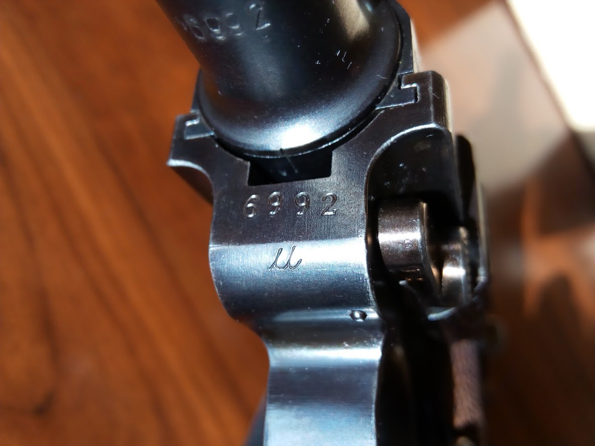

REBELDE
Mensajes: 1418
Mensajepor REBELDE » 27 Jul 2017 17:24

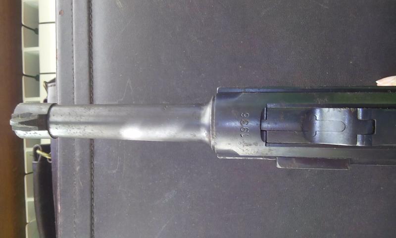

Pues para mi sí que pertenecen al mismo arma, pero reconozco que las fotos no son del todo claras y no disipan las dudas. Y te diría más, a la pieza le pasaría algo similar que a mi Banner del 36, que su armazón es en origen de DWM y el conjunto de corredera-cierre-armazón de Mauser. Si te fijas, lo comento porque el frente del armazón parece Dwm por la diferente tipología de los dígitos, como le pasa a la mía (Fíjate que no son idénticos los números -Se ve, especialmente, en el 4, que en el armazón termina el palito de abajo en una pequeña raya horizontal típica de Dwm, a diferencia el 4 del cañón que carece de dicho palito horizontal y es típico, sin embargo, de Mauser).
En la foto que adjunto, que es de mi Banner, compara los dígitos del cañón con los del armazón, y mira el 2 cómo cambia -Termina en un rabito hacia arriba en el armazón, típico de DWM, a diferencia de en el cañón.
Iniciaremos con una artilleria Erfurt 1914, para continuar con una Mauser Original 4 pulgadas fabricada 150
alrafer
Mensajes: 5636
Registrado: 29 Ene 2008 10:01
Mensajepor alrafer » 27 Jul 2017 18:48
Las dos últimas piezas que han aparecido aquí, la que presentó hace unos meses el compañero Kahlo y está que muestra ahora kriegh36 yo diría que son dos Mauser comerciales de 1936 con un armazón que seguramente vino de DWM-BIKW, en calibre 9 parabellum y con seguro de empuñadura, serial con sufijo "s" y además a sólo 4 números de distancia: 8574 y 8578.
Si Buscas Encuentras
kikeformad
Mensajes: 4388
Mensajepor kikeformad » 27 Jul 2017 20:18
REBELDE escribió:Pues para mi sí que pertenecen al mismo arma, pero reconozco que las fotos no son del todo claras y no disipan las dudas. Y te diría más, a la pieza le pasaría algo similar que a mi Banner del 36, que su armazón es en origen de DWM y el conjunto de corredera-cierre-armazón de Mauser. Si te fijas, lo comento porque el frente del armazón parece Dwm por la diferente tipología de los dígitos, como le pasa a la mía (Fíjate que no son idénticos los números -Se ve, especialmente, en el 4, que en el armazón termina el palito de abajo en una pequeña raya horizontal típica de Dwm, a diferencia el 4 del cañón que carece de dicho palito horizontal y es típico, sin embargo, de Mauser).
Si, ya te digo que las fotos son lejanas y oscuras y no aclaran mucho y me parecen números diferentes. Yo tengo una comercial 243v y es toda DWM pero el pavonado y los números de las piezas exteriores, no así del armazón, son típicos de Mauser. Es más, el cañón apenas se ven los números del arma y el pavonado es original, en cambio la v del sufijo se ve perfectamente. Las armas de esa época son un mundo aparte y no siguen lógica.
Como ves en la mía el detalle del 4 es el mismo que el tuyo. Además el 3 de DWM es redondeado arriba y el de Mauser es plano arriba.
