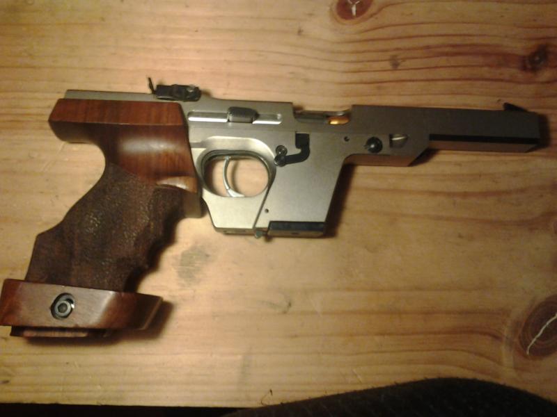

Con el permiso de Borchers, pongo una imagen de esta maravilla de pistola:
Pesa un kilo escaso.
Ahora bien... a casi igualdad de peso... para un/a tirador/a "novato/a"... gastarse tantísimo dinero en un arma específica para una modalidad que no tiene claro si le "llenará"...
Pero es que es lo que he puesto: las mujeres no pueden tirar en Pistola Standard Internacional. La modalidad específica para ellas es Pistola Deportiva (a su vez, modalidad vetada a los hombres del mismo modo en que la P.S.I. lo está para ellas, las mujeres) que es Pistola Fuego Central, pero en un arma del .22 lr. Es que para una mujer las series de 10 segundos resultan bastante durillas.
Y para esa modalidad... cuanto menos pese el arma, tanto mejor. Por ello (y siempre bajo mi humilde impresión) la pistola por excelencia para Pistola Deportiva es la Feinwerkbau AW-93 Light
