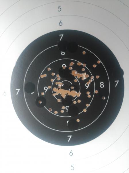

Mira como dispara la SSP
En mi opinión una buena Diana,muy agrupada
