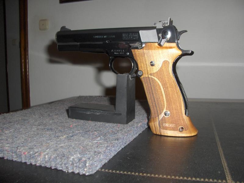

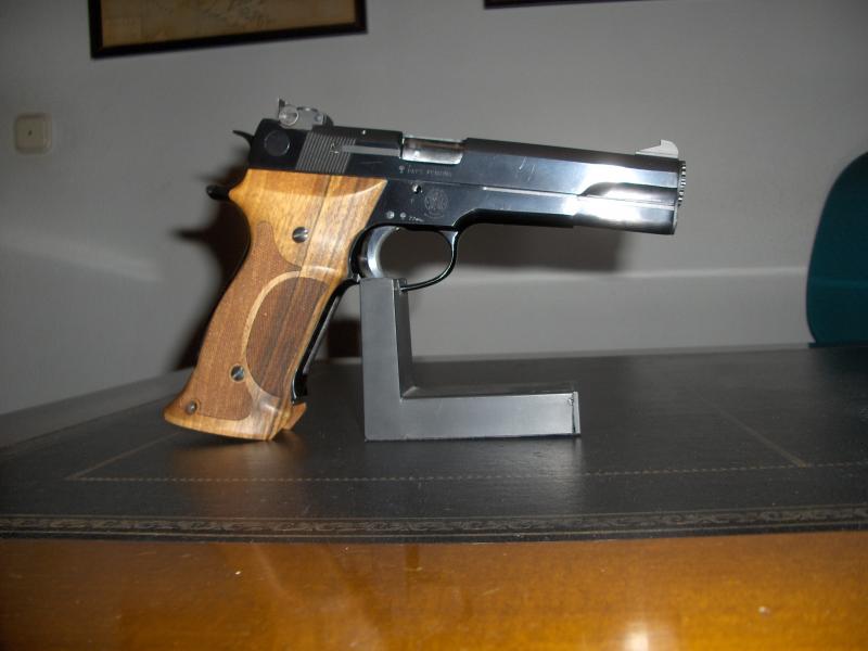

PIPOL escribió:Esa cacha ¿ es la de la SW 952), ¿es muy dificil de acoplar? yo llevo tiempo pensando en ponerle una a la mía , que tengo la mano muy grande y desde la casa NILL me dicen que no sirve. Tengo puesta una NILL anatómica pero me viene pequeña y las originales mas pequeñas todavía.
Ayer precisamente vendian en el foro una de la 952, pero hoy ya estaban vendidas
No es nada difícil de acoplar. ¡¡¡Lo hice yo...!!! Sólo dos pequeñas modificaciones que no alteran para nada el aspecto de las cachas.
La primera es que nuestras Master tienen una prolongación de la empuñadura detrás de la ventana de entrada del cargador. Pues bien, hay que hacer un pequeño rebaje en el cajeado interior de las cachas, pues tropezarían con esa prolongación. La consecuencia es que no se puede utilizar el tornillo que traen en la parte inferior trasera, pero no es importante, ya que los tornillos laterales son suficientes para asegurar totalmente las cachas.
La segunda modificación es mínima: se trata de un pequeño rebaje en el interior de la cacha izquierda, para encajar la platina que nuestra Master trae justo debajo de la palanca del seguro (la que en despiece del arma viene con el número 6117).
Y por último, los huecos para los tornillos pueden tener una décima de desajuste con el encaje de nuestra Master, pero es tan mínimo que simplemente con apretar los tornilllos, la madera cede y quedan perfectamente. Los tornillos no sufren en absoluto.
Pongo tres fotos. Verás que en una de ellas, si te fijas en el tornillo inferior, parece como un poco descentrado respecto al agujero de la cacha.
Saludos, PIPOL.
Edito para añadir que el agarre es extraordinario.
Me olvidaba de otro pequeño detalle: hay que rebajar el borde superior de la cacha izquierda en su parte delantera, para que no tropiece con el tope de la palanca de retenida de la corredera. "Peccata minuta".

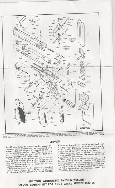

Hola a todos: reactivo este hilo para preguntar si alguien sabe si se puede rebajar el peso del disparador de la S&W Master 52-2 y cómo se hace. Cuando compré la pistola venia con el peso del antiguo reglamento de Fuego Central, es decir, con 1,360 Kg., y me gustaría ponerla al peso reglamentario actual, o sea, a 1Kg. Gracias y saludos a todos.

Para modificar el peso del disparador, debes retirar el cargador, comprobar que la recamara está libre, las cachas, sacar el pasador inferior y tirar suavemente hacia atrás del lomo que en su interior lleva el muella real. Una vez hecho esto veras desde atras una pequeña chapita rectangular, sujeta con un pasador al armazón que apoya en el fiador ( pieza sin pavonar que se ve en el alojamiento del cargador).
Saca con cuidado el pasador y extrae el fleje o chapita, que lleva en su parte inferior una pequeña prolongación para que encaje en el armazón. Pues bien esta chapita es la que regula el peso del disparador, hay que curvarla para mas peso o enderezarla para menos peso, PERO CON PRECAUCIÓN PORQUE SI BAJAS DEMASIADO EL PESO, LA PISTOLA AMETRALLA.
Comprueba el peso del disparador montando y disparando en seco, con la pesa de 1 kilo, y luego al probarla, SIEMPRE CON UN CARTUCHO EN EL CARGADOR Y COMO SEGUNDO, UN ALIVIA PERCUTOR, efectua el disparo y comprueba si monta el arma y se prepara el segundo disparo con el alivia percutor, si es favorable, sigue con dos cartuchos en el cargador hasta estar seguro que no ametralla, a veces en seco monta bien y al disparar un cartucho real, se ametralla.
A la chapita es dificil de darle la forma correcta, por eso es mejor comprar otra y tener un repuesto, antes de hacer pruebas, creo que sirve tambien la chapita de la SW-952.
Un saludo y acuerdate de los AMETRALLAMIENTOS.
