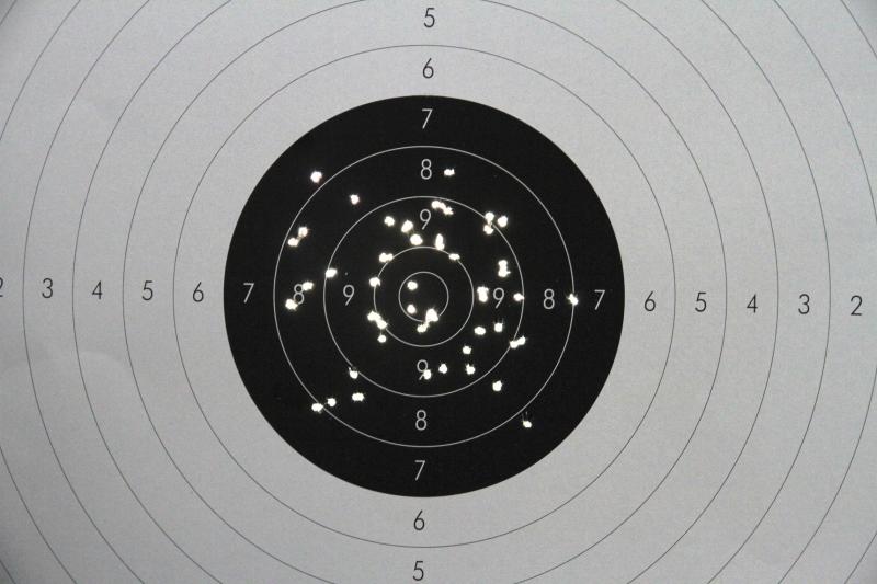

psancor escribió:Y espero me ayuden con sus oportunas opiniones.
En esta última diana se ve que le vas cogiendo el punto al disparador y las desviaciones hacia arriba y abajo se deben posiblemente a la falta de costumbre con el alza en U o a no mantener la apnea a medio pulmón.
Lo de tener la chuleta con la corrección de miras lo ratifico, sobre todo con el punto, con los cambios de munición siempre tienes que corregir la mira aunque sea un par de cliks.
Yo he dejado la rusa y me he pasado a la alemana he tardado tres sesiones en cogerle el punto y en corregir la mira, también me dejé la chuleta en casa
Los primeros disparos se fueron al 9 a las siete y después de corregir miras subieron al 9 a las doce.
los sietes son culpa mía por no estar concentrado, esta pistola no perdona un despiste

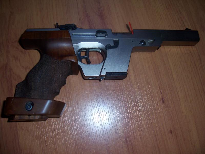

Marroyol veo que tambien dsiparas con una GSP, supongo que estaràs contento con ella.No le pones contrapesos? no los necesitas?
- marroyol
- Guardián
- Mensajes: 35405
- Registrado: 11 Sep 2008 09:01
- Ubicación: León // Triana
Re: Esta es mi 22
alfredescipio escribió:Marroyol veo que tambien dsiparas con una GSP, supongo que estaràs contento con ella.No le pones contrapesos? no los necesitas?
Con la GSP he tirado tres veces, ya pesa de boca lo suyo como para ponerle un contrapeso.
La expert, que es la que ha puesto ggduncan lleva contrapeso pero el cañón es menos pesado, la pistola en total es menos pesada que la antigua.
En las antiguas el cañón es macizo

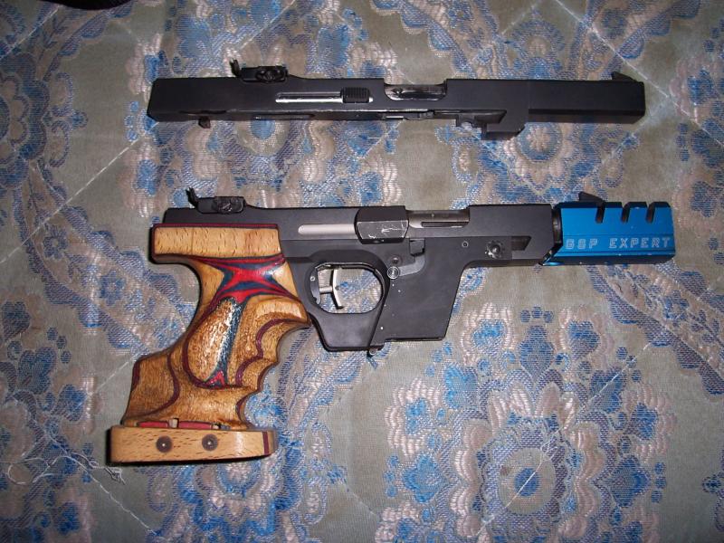

Re: Esta es mi 22
hola
yo la foto que puse es del cojunto walther que tengo, el 22 esta suelto y lo que esta cojido es el 32.
pero si son un poco cabezonas

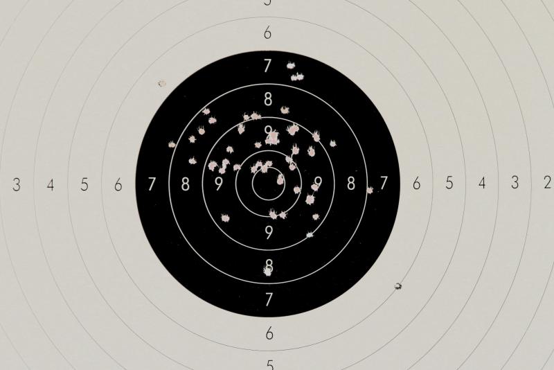

Continuo repitiendo los mismos fallos:seises,sietes y ochos a las diez y a las once. ,seises,sietes y ochos a la una o a las dos y los seises a las cinco o cuatro .
He corregido punto y alza y ya he grabado que la mira a la izquierda si a la izquierda y el punto ,como los tornillos ,si enrosco el punto sube el impacto.
Veo tambien que suelto el tiro mientras apunto en diferentes zonas de la base del negro, y que por eso hay diferentes grupos de impactos.
Voy a dejar algo mas de luz entre la base del negro y la alineación de punto y alza.
Posiblemente así me costará menos esfuerzo enrasar miras y soltar la cola del disparador.
Hoy estoy bastante satisfecho,he logrado bajar mas veces la Vostok que la bolsa esta semana . Cuesta bajar.A mi un esfuerzo mental y a la bolsa mortadelos.
El enrase de miras y punto,me sigue costando.

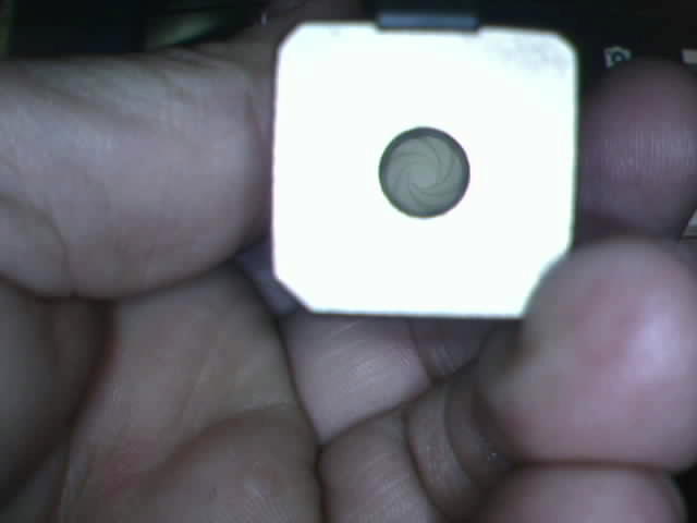

Un compañero me ha indicado que hay tablillas de forma cuadrada.
Tambien voy a buscar sin prisas una empuñadura para zurdo.
Agradezco sus oportunas indicaciones.

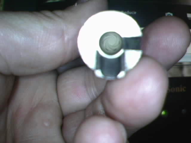

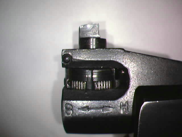

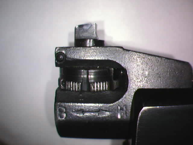

psancor escribió:
He corregido punto y alza y ya he grabado que la mira a la izquierda si a la izquierda y el punto ,como los tornillos si enrosco el punto sube el impacto.
Revisate lo del punto de mira
En deriva, si giras la rueda en el sentido de las agujas del reloj el disparo se desvía a la derecha.
En elevación si giras la rueda en el sentido de las agujas del reloj visto desde arriba, el tiro baja
ПРАВО = derecha la mira = derecha el tiro
ЛЕВЫЙ = izquierda la mira = izquierda el tiro
ВВЕРХ = sube el punto = baja el tiro
низкий = baja el punto = sube el tiro

Re: Esta es mi 22
Si,si claro,mirando la rueda de frente y por la derecha del arma: si la giro a la izquierda, el impacto va a a izquierda.
Como bien me indicó en una de sus anteriores aportaciones
Como las agujas de reloj.
El punto ,mirando desde arriba si (enrosco) giro a la derecha el punto baja y el impacto sube.
Gracias de nuevo Marroyol,tengo que acostumbrarme a describir mejor lo que quiero decir.

Re: Esta es mi 22
psancor escribió:Si,si claro,mirando la rueda de frente y por la derecha del arma: si la giro a la izquierda, el impacto va a a izquierda.
Lee de nuevo, si "enroscas el punto" el punto sube y el tiro baja
Haz una prueba, dale dos vueltas completas y verás que el punto sube, después solo tienes que quitarlas

Re: Esta es mi 22
La foto de arriba es en la posición inicial
La de abajo es después de girar en sentido horario (B) tres vueltas, si seguimos dando vueltas se sale el punto

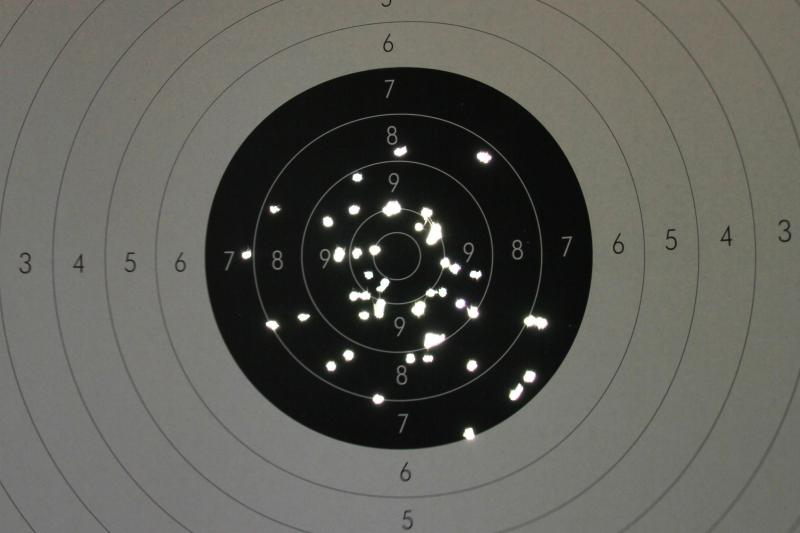

psancor escribió:Y estos mis primeros 50 tiros con ella.
Hechos sin mirar el resultado de los impactos en la diana hasta el 50.Y es duro,muy duro.
Antes hice 25 para graduarla en otra diana(estos rusos son mas raros que yo que se ).
No se porqué, pero el caso es que la pistola en si, tiene su encanto, no sé, algo especial, un tanto diferente. Quizás sea lo que nos pasa a los que nos gustan las pistolas con "sabor", como dice un companero del Foro. Saludos.

Re: Esta es mi 22
Es la sexta foto que subo.
Puedo apreciar que no hay una progresión aceptable y visible en la agrupación de cada una de las tiradas,que se puede apreciar si se repasan las dianas desde la primera a esta última.
Además me aburro de disparar 50 veces sin mirar los impactos.
Empiezo tranquilo y luego se me hace larga la tirada.
La próxima tirada será diferente,mas parecida a una tirada de estandart.
Continuaré usando una sola diana.
Realizaré 15 disparos en los tres tiempos,excepto en el primero que haré 20 disparos
De esta manera me daré tiempo.
Para mejorar algo mi agrupación ,tengo que entrenar en seco y hacer levantamientos con una pesa de 1'5kgr en casa unos minutos cada día.
El brazo ,a partir de la tercera serie de 5 ya no sostiene la Vostok con la fuerza y confianza de los primeros disparos.
Sin una mediana buena forma física no puedo conseguir cerrar la agrupación.
Gracias José por dejarme la caja de 50 cartuchos.
Si no ,me toca hacer una tirada en "seco" en la galería y la diana me hubiera servido para otra vez.
De esta semana no pasa que compre en una armería un par de cajas de munición del 22 que no cueste mas de 5 leuros la caja.
En la galería aún no tienen de la que me puedo permitir pagar.
