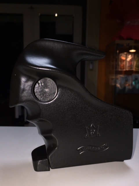

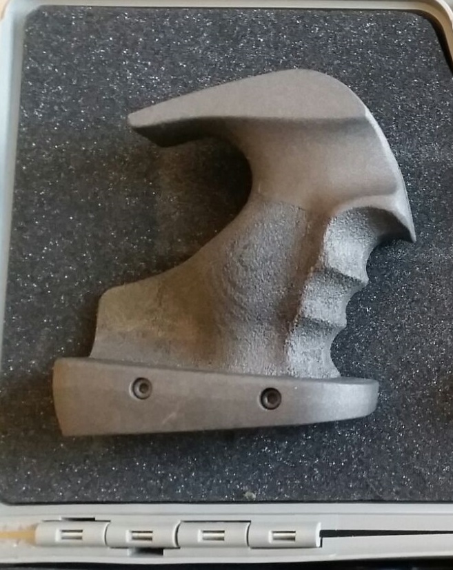

Re: Ayuda a un novato de la Walther SSP

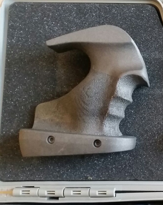

Dexterclaymore escribió:David76 escribió:dexterclaymore , me podrías decir que pesa la cacha ? sabes que pasa , que la moldeado a mi mano y se me olvido pesarla primero .... y ahora pesa 356gr ... aunque luego le are un molde de cacha terminada de fibra y luego sobre ese molde me sacare una copia , y esa sera la que pondre .....

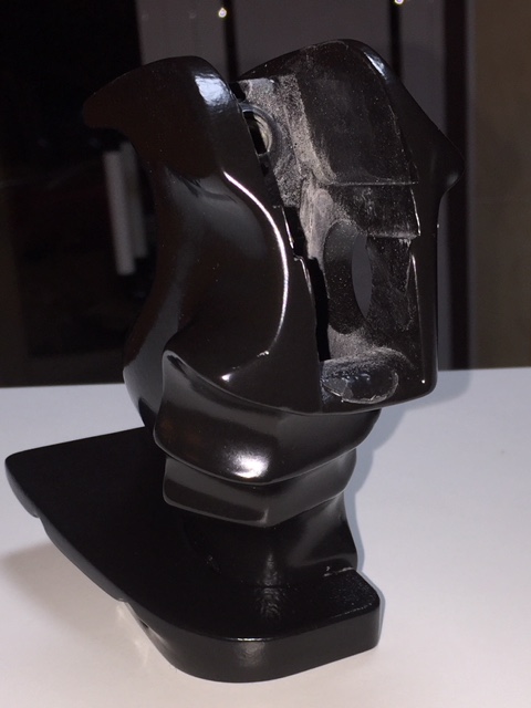

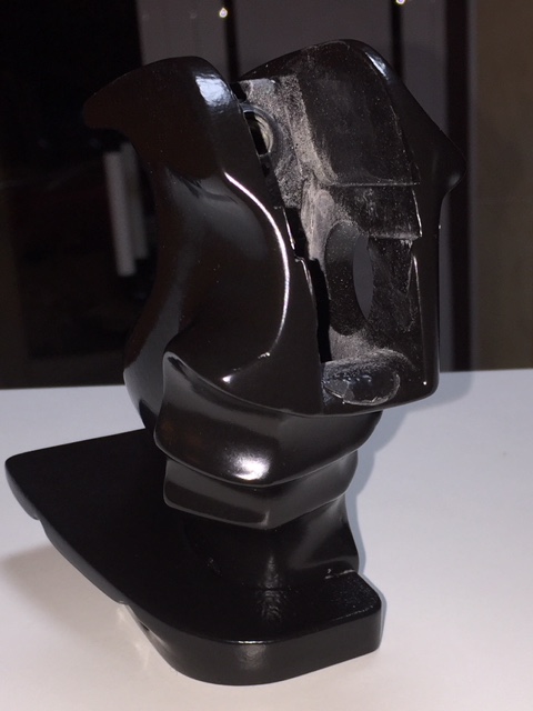

¡¡¡Vaya currada!!! Sí David pon fotos pf del proceso cuando lo hayas terminado, parece muy interesante... y complejo.
Ok, ya te pesaré mi cacha, pero es tamaño M y la tuya creo que L ¿no?
hola Dexterclamore , si creo que es la L , mira os adelanto unas fotos ... aquí podréis ver la diferencia que hay , ya entre ellas ... ayer fui a probarla y me venia grande
espero terminarla esta semana , la muestra luego tengo que sacarle un molde de fibra ...
venga saludos familia
Buenos días,
Alguien me podría decir , el peso mas o menos exacto que la cacha talla L ? Se me olvidó pesarla
Para saber cuando tenga el molde la cantidad de paro el que debo quitar , para luego dejarla con su peso ...

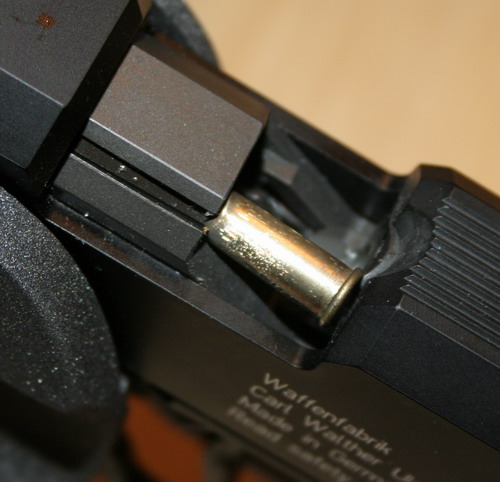

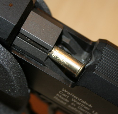

ALBEITAR escribió:¿Sería algo así lo que te hace la SSP?
Buenos días Albeitar .
Eso me pasa a mi, no mucho , pero si alguna vez , pero si te pilla en una competicion te jode la tirada .... a que es debido??
Pues sí Alberitar, exactamente eso es lo que me pasó en la segunda interrupción
La primera no lo recuerdo porque automáticamente volví a montar el arma y se solucionó, aunque cayó una bala al suelo que tuve que reponer, era la serie de 150' y tuve tiempo.
Me jode porque en los entrenamientos no he tenido ningún problema todavía. Haré un seguimiento y os comentaré.

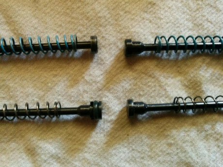

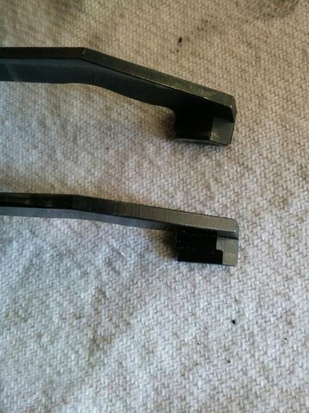

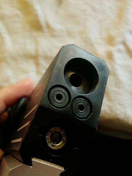

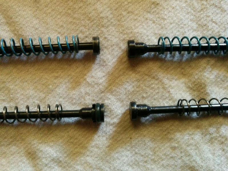

Buenas, compré ya hace dos años una SSP, serie 1800, de las que se supone "malditas", es una pistola algo especialita, pero no la cambio por nada, tengo también una Pardini del 32, las dos son buenas, pero la SSP es más ajustable.
Al principio de comprarla alguna interrupción me daba, pocas pero daba, hasta que aprendí a cargar bien el cargador y lo que suelo hacer es darle unos golpecitos finales para que se asienten bien del todo por si acaso, por la parte de atrás de la munición.
Otro factor a tener en cuenta es mirar que tapón roscado lleva el muelle de la aguja y la corredera, hay uno que tiene más abertura y otro que menos, depende cual pongas tiene mas retroceso o menos, si tiene poco retroceso puede expulsar mal las vainas y pellizcarlas.
Prueba tambien varios tipos de municiones, unas son más fuertes o flojas y viene más engrasadas o menos, a mi por ejemplo la Club Master me da interrupciones, y la CCI me va perfecta (son las dos marcas que tengo a mano por mi zona).
Después de muchos tiros y meses, empezó a picar pero no expulsar la bala cuando quería, después de darle vueltas e investigar decidí cambiar la aguja y también me fije que las varillas de la corredera y la aguja eran diferentes a los vídeos y el despiece del arma, así que también los pedí, desde que cambie aguja, varillas y muelles, cero interrupciones.
Aguja Vieja, totalmente plana, Aguja nueva, con escalón
Varillas y muelles (izquierda viejas, derecha nuevas)
