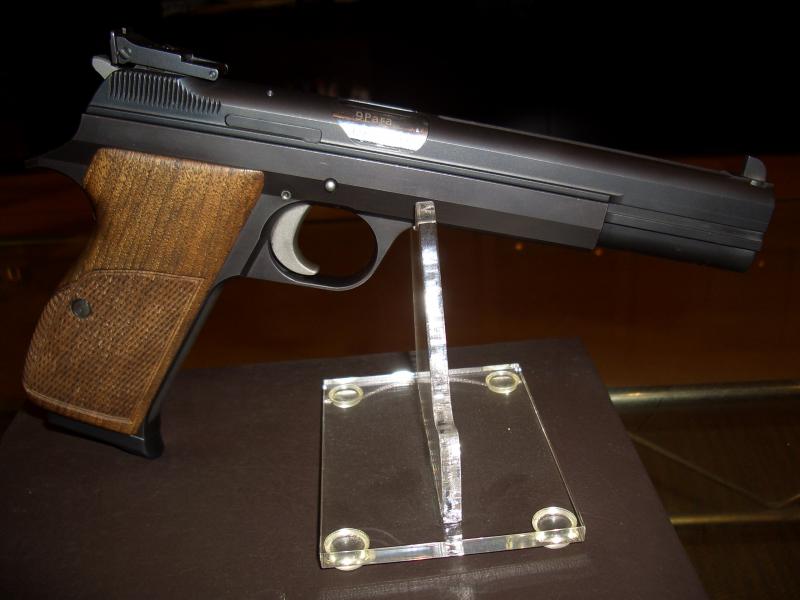

para mi la; SIG P-210 Heavy Frame
HOLA, AMIGOS
ME GUSTARIA SABER CUAL ES LA MEJOR PISTOLA 9MM PARA PRECISION 25M.
