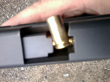

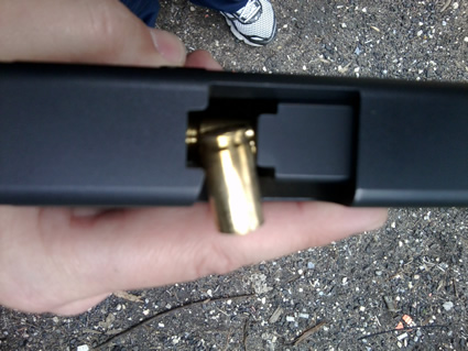

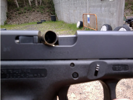

Según se lee por los foros yankees la Glock 17 4gen tiene varios problemas. Interrupciones 40
Glock 4 Gen recoil spring 0 - 1 - 2
Buenos días,
Según se lee por los foros yankees la Glock 17 4gen tiene varios problemas. Interrupciones 41
Buenos días,
Según se lee por los foros yankees la Glock 17 4gen tiene varios problemas. Interrupciones 42

lo curioso del asunto es que dice que se agarrota cuando va hacia atrás.Una pregunta,hiciste la prueba sin el muelle a ver como iba la corredera hacia adelante y detrás?
El desconector hace que la corredera vaya más frenada,que no tenga alguna rebaba el desconector,aunque pudiera ser problema del muelle...

desde mi punto de vista lo que le pasa a tu glock mas me creo que sea como bien te han dicho el desconector de presion uña extractora o cualquier otra pijada de estas que no se ven una rebaba un pequeño desajuste o cualquier otro motivo.
Dudo mucho que sea culpa del muelle ya que como tu dices al principio iba bien y cuantos mas tiros mas blando va,y si como dices cambiaste el muelle y seguia fallando a mi me da que pensar que el fallo esta en otro lado.

Buenas, a mí en los primeros 200 disparos se me encasquillaba al alimentar, no en la extracción. Después no me ha dado un sólo problema.
La solución que tomé fue poner el disparador de la 3gen (P/N 0357), que no tiene estampado un bulto y hay menos fricción.
En los foros yankees dicen que el fallo de extracción puede ser debido a un extractor defectuoso que no está bien ajustado. El mío tiene bastantes marcas de rozamiento. Ojo que supuestamente pierdes la garantía si lo haces.
