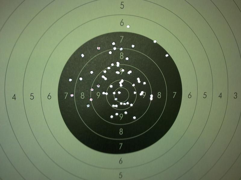

¡¡¡ AYUDA !!! Agrupaciones hacia la izquierda
- Dexterclaymore
- 375 HH Magnum
- Mensajes: 6166
- Registrado: 17 Nov 2008 11:01
- Ubicación: La Rioja
Re: ¡¡¡ AYUDA !!! Agrupaciones hacia la izquierda
En algún lado leí que era mejor apuntar al 4, pero lo intenté y me costaba más fijar el arma, lo hago apuntando al 6.
Bien, lo preguntaba porque hay cosas que suceden cuando apuntas al 6, que no suceden cuando apuntas al cuatro y que propician ese desplazamiento arriba y abajo.
En definitiva, se te está yendo la vista a la diana y sacas el punto, o lo escondes de tanto que pretendes ajustar a donde apuntar en altura para corregir la variación.
Curiosamente, lo que pretendes hacer para corregir esa variación es lo que la provoca.
Estupendo que apuntes al 6, nada en contra, personalmente opino que es más sencillo, seguro y efectivo el cuatro por lo que expuse en otro post por ahí, pero lo que no puedes hacer, apuntes donde apuntes, es consentir que te marche la vista a la diana, porque en el preciso instante que tu vista salte al blanco perdiste las miras y eso si que es importante.
Dexterclaymore escribió:En algún lado leí que era mejor apuntar al 4, pero lo intenté y me costaba más fijar el arma, lo hago apuntando al 6.
El cambio es sencillo, sólo has de creerlo.
neoff escribió:Hola , me permito intervenir preguntando lo que pregunto Flipk a Dexterclaymore ... (por curiosidady saber si el cambio es dificil)
¿Finalmente apuntas al 4 o al 6?

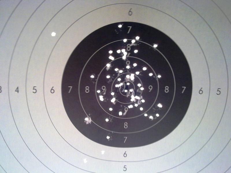

Hola,
esta es mi diana del domingo. Va mejorando pero se siguen yendo un poco a la izquierda, y en esta ocasión hacia arriba (hay bastantes en el cuadrante superior izquierdo), esta vez no he tocado el alza. ¿Por qué creeis que ahora se me van hacia ese lado?.
Una pregunta, ¿como predecir a donde ha ido el disparo y comprobarlo cuando hay un montón de impactos sobre la diana?.
Bueno, las cosas una por una, así me gusta.
Bueno, te vas un poco para arriba y solo para arriba, el resto del agrupamiento es circular.
¿Empujas la culata?
¿Aguantas mucho tiempo la parada?
¿Te fijas en el borde negro y se te va allá la vista? aunque esto teóricamente no los sacaría todos hacia arriba.
¿Mantienes bien la sujeción?
En cualquier caso yo no me flagelaría. Progresas bien y rápido. Cuestión de perseverar fijándote en lo que haces.
Ya se que soy tremendamente pesado con ello pero haz algo de blanco vuelto y verás mejor los errores.
Lo de mirar los disparos. Bueno, usamos parches para tapar los agujeros. Cambiamos la diana (si quieres comprobar el agrupamiento total pon una encima de otra). Apuntamos los que salen de "lo bueno" y el resto los damos por buenos. Etc, etc, etc. Hay muchas maneras de no pasear tanto hasta la diana en los entrenamientos.
¿Empujas la culata?
Dexterclaymore escribió:Hola,
Muy bien Dexterclaymore, progresas a toda máquina
Los tiros altos a derecha e izquierda pueden ser debidos a que anticipes el retroceso del disparo. Como te dice flipk12 el que la tendencia de que los disparos se te hayan ido esta vez arriba puede ser debido a varios motivos: que tengas la muñeca agarrotada; que ajustes mucho al apuntar a la base del negro, se te vaya la vista al blanco y pierdas el ajuste de la altura del punto y alza; que aguantes demasiado tiempo con el brazo alzado al apuntar, y cuando este por cansancio quiera bajar tu le fuerces a que siga arriba (en estos casos hay que renunciar y bajar el brazo) o al llevar demasiado tiempo en apnea, aunque tú no lo percibas, te falle la vista; variaciones de la luz en el campo de tiro,... Pero no te rayes, sigue perseverando y poniendo cuidado en la técnica y seguirás obteniendo resultados.
Sobre lo que te aconseja flipk12 de tirar a blanco vuelto, pruébalo. Igual te llevas una sorpresa y ves que agrupas mucho mejor al no estar pendiente del blanco y centrarte mejor en las miras del arma. Hace unos días estaba entrenando en neumática a blanco vuelto y un compañero de tiro probó a hacerlo y se quedó sorprendido al comprobar que al dar la vuelta al blanco tras efectuar los preceptivos 10 disparos y contar los puntos tenía un 97/100, bastante mejor que lo que habitualmente hace al disparar normalmente.
No seas tan rácano y/o vaguete y cambia el blanco cada 25-30 disparos, vas a tirarte más tiempo buscando el lugar de los impactos que entrenando
Puedes cogerte un blanco de los de pistola neumática (igual que el de standard pero en reducidas dimensiones) e ir marcando con un punzón el lugar de cada impacto. Si la base de la mesa del puesto de tiro es de moqueta o similar es ideal para hacer las marcas (sino, hazte de un trocito de moqueta para apoyar el blanco, no vayas a jorobar la mesa). Cuando acabes verás muy bien al trasluz todos los agujeritos y lo puedes poner fecha y demás para guardarlo en un diario de entrenamiento de tiro, le puedes hacer anotaciones por la parte de atrás respecto a la temperatura, hora de la tirada, luz, viento, si has tenido al lado a un compañero de tiro dándote la coña, tu estado anímico, munición utilizada, etc. Lo que se te ocurra. O puedes hacerlo anotándolo en una hoja como la del documento que voy a poner al final, en la que se pueden ir anotando los tiros uno a uno. Yo en aire anoto el valor del tiro y dibujo una flecha con la dirección en la que se ha ido el mismo con respecto al centro de la diana. Ejemplo en pistola neumática: 9
un nueve a y cuarto; si todo el impacto está dentro de la zona del anillo 9 añado un +, si el centro del impacto pero no todo él está en la zona del anillo 9 no añado nada, y si el centro del impacto está fuera de la zona del anillo 9, en el anillo 8, añado un -. En Standard puedes dividir los anillos mentalmente en tres zonas: si el impacto se halla en el tercio más alejado del centro anotariamos un -, si está en el tercio central no anotaríamos nada y si estuviera en el tercio más próximo al centro anotaríamos un +. En tu diana el 7 que tienes justo a menos cuarto sería un 7+.
Salu2.
.Los tiros altos a derecha e izquierda pueden ser debidos a que anticipes el retroceso del disparo. Como te dice flipk12 el que la tendencia de que los disparos se te hayan ido esta vez arriba puede ser debido a varios motivos: que tengas la muñeca agarrotada; que ajustes mucho al apuntar a la base del negro, se te vaya la vista al blanco y pierdas el ajuste de la altura del punto y alza; que aguantes demasiado tiempo con el brazo alzado al apuntar, y cuando este por cansancio quiera bajar tu le fuerces a que siga arriba (en estos casos hay que renunciar y bajar el brazo) o al llevar demasiado tiempo en apnea, aunque tú no lo percibas, te falle la vista; variaciones de la luz en el campo de tiro,... Pero no te rayes, sigue perseverando y poniendo cuidado en la técnica y seguirás obteniendo resultados.
Dexterclaymore escribió:Una pregunta, ¿como predecir a donde ha ido el disparo y comprobarlo cuando hay un montón de impactos sobre la diana?.
Salu2.
No hagas oídos sordos con lo de tirar a blanco vuelto ya que es un consejo de manual, de hecho yo conozco por referencia equipos, en los que los maestros hacen practicar durante años a los tiradores, no todas las series claro esta, pero si habitual mente.
En cuanto a la diana del domingo, para mi que te estas saliendo en cuanto a resultados sois muy pocos los que con unos meses de practica podéis tirar en torno a los 540 puntos sobre 600 y no es ninguna broma el conseguir esas puntuaciones, para mi, el unico cambio que tienes que hacer es flagelarse mentalmente cada vez que falles un disparo por descuido en el procedimiento, ya que te darás cuenta de casi todos ellos y casi siempre así que ha seguir practicando con interés y asiduidad que de esa forma es como se hacen los campeones.
Si te fijas bien en los impactos de la diana, aunque bajaras dos centímetros la línea de tiro solo conseguiras meter un 9 mas desde el 8 y puede que sacaras por debajo algún punto.
ES MI UMILDE OPINION.
SALUD Y SUERTE.
SALUD Y SUERTE.
Hacéis los 3 hincapié en lo de la diana vuelta.
Corregidme si me equivoco, lo de tirar con el blanco vuelto entiendo que es para olvidarse de la diana y centrarse en los elementos de puntería, ¿no?.
Pero ¿cómo se pueden ver de esta forma mejor los errores?, y, vale, puedes sorprenderte de la agrupación, pero una vez que vuelvas a darle la vuelta volverás a lo de antes...
Perdonadme pero es que no termino de ver la eficacia de este sistema.
- FENRIS
- .300 Win Mag
- Mensajes: 2238
- Registrado: 19 Dic 2009 01:16
- Ubicación: DENTRO DEL LABERINTO.-
Dexterclaymore escribió:Hacéis los 3 hincapié en lo de la diana vuelta.
Cuando tiramos a blanco vuelto lo que buscamos hacer es una buena agrupación (fruto de una correcta técnica de tiro), no hacer muchos puntos. A mi modo de ver, coger bien las miras es uno de los dos pilares para hacer un buen tiro. El otro sería el correcto accionamiento del disparador.
Un consejo: cuando tires olvídate de los puntos, sobre todo en competición no los vayas contando y echando cuentas, calentándote la cabeza. Es normal que ahora que estás empezando y progresando tan rápido estés muy pendiente de esto. Debemos en cada momento concentrarnos en una única cosa: tirar bien cada disparo. Si estás pensando en hacer una serie de x puntos, en que acabas de hacer un 7, en ganar la tirada (en caso de que estés compitiendo), en que tienes que pasar la media de 9, etc. estarás distrayendo tu mente del objetivo principal: tirar bien cada disparo, concentrándonos y poniendo todo nuestro empeño en que sea así, y hacerlo durante los 60 disparos de que consta la competición. Entrenando si puedes ir anotándolos, analizando las dianas y comprobando cuales son los errores que más cometes para incidir sobre ellos a fin de corregirlos, etc. Recuerda algo muy importante: ENTRENAR NO ES LO MISMO QUE COMPETIR.
Lo de tirar a blanco vuelto es algo que suele hacerse al inicio del entrenamiento, por ejemplo unos 15-20 disparos. Es como tú bien supones:
1º.- Para concentrarse en los elementos de puntería del arma para evitar los errores angulares, que son los más "gordos" (como cometas uno de estos errores en pistola libre el disparo se te va del negro con mucho) y que no se nos vaya la vista a enfocar a la diana.
2º.- Para concentrarse en la salida del disparo (cuando sale este no hay que bajar el brazo inmediatamente, sino permanecer en la misma posición y con la misma tensión que teníamos en el momento de producirse el disparo durante unos segundos, unos 3-5, manteniendo las miras perfectamente centradas y analizando lo que ha pasado, a dónde creemos que ha ido el disparo y porqué: esto es el "seguimiento del disparo").
Es normal que al no tener una referencia en cuanto a la altura a la cual apuntar (en la diana es el círculo negro) la agrupación pueda tener forma vertical. Disparar sobre la diana de forma normal debería ser lo mismo que a blanco vuelto, con la única diferencia de que tendremos el circulo negro (que veremos algo difuminado al estar desenfocado) como referencia de la altura a la que apuntar.
Salu2.
TE LO PODEMOS ESCRIBIR EN MAYUSCULAS, PERO NO TE LO PODREMOS DECIR MAS CLARO.
El tiro al blanco vuelto da seguridad en el centrado de las miras y casi siempre te darás cuenta del defecto que tuviste en ese disparo.
Por eso tiramos después apuntando a lo blanco del 6 y no a lo negro del 7.
SALUD Y SUERTE.
SALUD Y SUERTE.
En realidad tiramos apuntando a lo blanco del 4, ni a lo negro del 7, ni a lo poco blanco del 6.
agustiniglesia escribió:TE LO PODEMOS ESCRIBIR EN MAYUSCULAS, PERO NO TE LO PODREMOS DECIR MAS CLARO.
SALUD Y SUERTE.

Hola de nuevo, el pasado fin de semana no pude ir a tirar, esta es mi diana de hoy.
Es curioso, ahora que parece que empiezo a centrar los impactos en la horizontal parece que se me van en la vertical. ¿A qué puede ser debido?
Por otro lado no consigo evitar que, sin saber por qué, algunos impactos se me vayan de madre.
