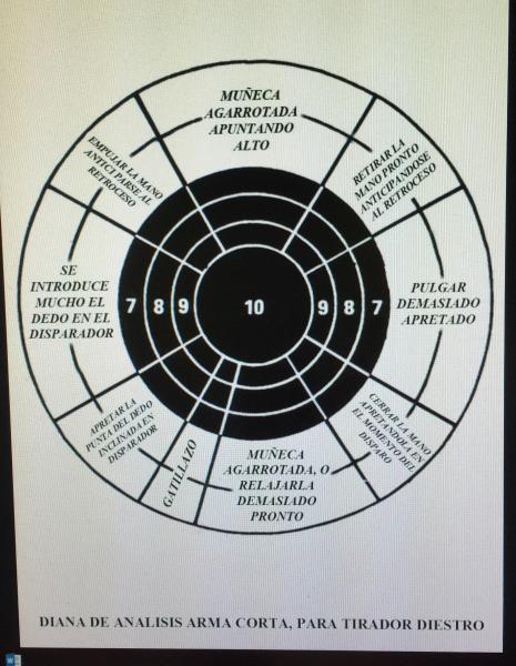

Se puede afirmar y afirmo que si los impactos van abajo y a la izquierda, son Gatillazos y no tienen porque ser un 7, luego un 4 y luego ir fuera, sino que puedes meter los 5 impactos en el 5 o en el 6 juntos y amontonados porque das siempre el gatillazo del mismo modo y con la misma intensidad.
No es algo que afirmo que abajo y a la izquierda son Gatillazos porque si revisas toda la documentación relacionada con el tiro y su técnica te dicen que son Gatillazos y esto también ocurre en precisión cuando quizás renuncias 2 veces y el tiempo te come el culo y el ultimo disparo lo sacas por prisas y te sale un 4 o un 5 abajo a la izquierda.... GATILLAZO...!!!!
Cuando corriges las miras " yo también lo hice en 4 o 5 ocasiones" solo cubres un error en la técnica de disparo, por eso lo deje de hacer, porque no quería encubrir un fallo sino solucionarlo

A ver, para un diestro, el gatillazo es un 6 bajo y a la izquierda, no centrado.

un Gatillazo nunca es centrado, para un diestro es abajo y a la izquierda ( mas o menos 45º ) y para un zurdo sera abajo y a la derecha ( mas o menos 45º ) un gatillazo en el 99% de las ocasiones nunca es centrado, si te sale un tiro centrado y bajo es porque aprietas mucho la mano contra la empuñadura y si te pasas con el meñique se va a la derecha ( izquierda para un zurdo ) sobre las 5, la desviacion por el meñique suele ser al lado contrario del gatillazo, mas centrado y mas alto.

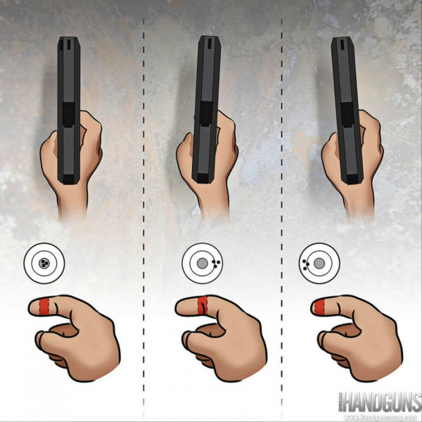

Me explico, a mí lo que me interesa en es agrupar, tanto en precisión como en duelo. Una vez lo consiga de forma sistemática tengo que llevar ese agrupamiento al centro de la diana modificando la postura o las miras, pero lo fundamental es agrupar siempre y en el mismo sitio.
El gatillazo no me importa si es siempre igual, y lo mismo sobre la presión de cada dedo en la empuñadura, la posición del índice sobre el disparador, y todos los demás factores que influyen. Sólo busco regularidad.

David76 escribió:Muy bien explicado :apla: para saber bien los fallos hay que pegar muchos tiros :lol:
Añado el chivato .
Saludos a todos
Esa diana tiene un error, si introduces mucho el dedo en el disparador los impactos van al lado contario, a la derecha, que es hacia donde tiendes a llevar el arma. A la izquierda irían si lo introduces poco.
