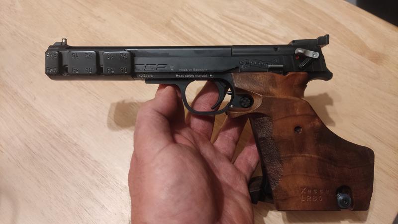

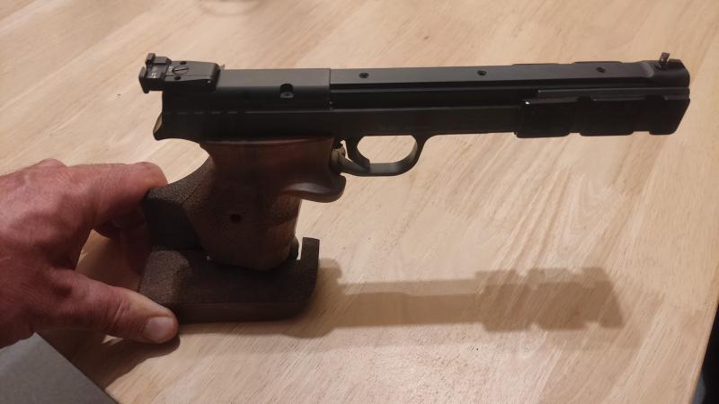

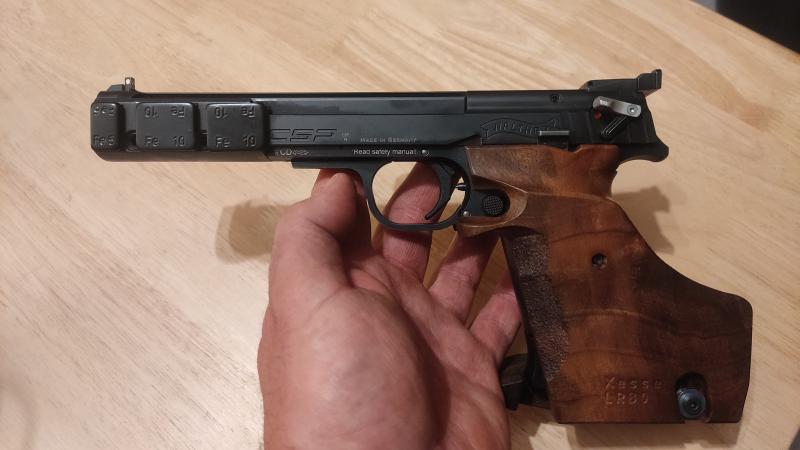

Hola compañeros, os comento sobre la CSP Dynamic, finalmente me decidí a comprar las cachas anatómicas de la marca alemana Rink, las compré nuevas y elegí el modelo de cacha destinado para la HAMMERLI X ESSE.
Y me he dejado las cachas originales para entrenar los 20" de cara a las competiciones de 9 mm.
Así ha quedado:
Todavía estoy adaptándome a ella, pero os puedo decir que en la última tirada de STANDARD hice 513 puntos.....y aún estoy en fase de adaptación a esta cacha.
Por cierto, sigo con la CCI Standard y ninguna interrupción en la última tirada.

Hola compi
Como le has puesto esos contrapesos?

A riesgo de equivocarme, yo diría que son contrapesos adhesivos de los que se ponen en las ruedas de los coches

Buenas noches,te comento.En primer lugar le puse un contrapeso delantero de 165 gr. que compré en Armería Gabilondo,por internet.
No era bastante,así que intenté modificar otro contrapeso de 100 gr. añadiéndole con la ayuda de un tornero más peso,lo puedes ver en posts anteriores sobre esta arma,pero no quedaba bien fijado y se movía en las tiradas rápidas.
Lo descarté.
Finalmente,opté por comprar en Amazon los contrapesos que ves en las fotos,que son para llantas de coche,y simplemente llevan un adhesivo muy bueno,limpias con alcohol bien la superficie y los pones con cuidado,pero con firmeza.Los busqué en negro para que visualmente no diesen el cante,son muy baratos y por 15E aprox. vienen unos cuantos.Entre los 165 gr. del contrapeso,más los 50 gr. de los pequeños ,suman en total 215 gr.
Con lo que el aplomo de la CSP gana muchos enteros,tanto en precisión, como en las tiradas rápidas.
Añadiendo a eso las cachas RINK......se convierte en un arma,si así se quiere y se entrena y aprende lo suficiente .....como para subir a Primera.
Todo eso.

Mas que nada,uso la CSP Dynamic para entrenar con una cacha recta ,el encare y las tandas rápidas de 9mm.(20").
Pero me entran ganas de competir también en STANDARD con ella.
Y para eso, las cachas semianatomicas son importantes en las tandas de 10",no creo que lo sean tanto en las de 20",pero seguramente ayudarán a sumar puntos,que de eso se trata el competir.
