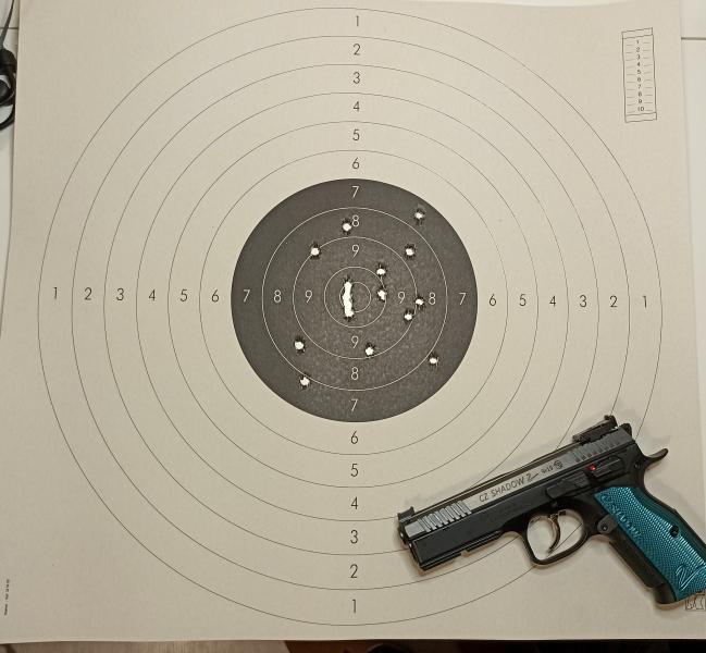

Como digo soy bastante novato y con la Shadow 2 creo que no se me da mal.
Hola, compañeros.
Quería preguntaros si creéis que una Shadow 2 podría ser un arma adecuada para tiro 00
Dexterclaymore

Pues viendo esa diana con esos disparos todos en el negro me aclaras bastante la verdad. Ademas viendo que disparas hace poco, no esta nada mal. Yo estaba buscando una pistola que no se vaya de presupuesto, tipo lo q vale la shadow 2 que pueda hacer una puntuacion decente, digamos q siempre en el negro. A parte de que la shadow 2 me gusta esteticamente. Preferiria una sig sauerp320 x5 legion, pero se que con esa no voy a meter todo en el negro. Que no es la mejor la shadow 2 para precision, lo sabemos, para eso ya tendre la de precision buena del 22 .
Saludos y gracias por vuestros aportes

Volandovoy escribió:Hola, yo tengo la Shadow 2 desde hace algo menos de dos meses, cambie alza, conserve el punto de mira quitando la fibra y sustitullendola por plástico similar negro y set de 5 muelles, el peso del disparador está en 1040 gramos, tiro con munición comercial fiocchi, la más económica ya que todavía no recargo, en dos semanas hago el curso. Soy relativamente novato y en la primera competición (open autonómico) hice 504 puntos, he probado pocas armas de 9mm, compre está por qué se adaptaba a mi presupuesto y aconsejado por algunos amigos, estoy encantado con ella, esto no es un consejo pero espero que os sirva mi experiencia, por cierto, yo no tengo un gran brazo y aguanto sin problemas la competición, en fuego central con un revólver que pesa lo mismo (eso sí de seis pulgadas) acabo molido.
Podrías decirnos que alza le pusiste? entiendo que luego hay que volver a calíbrala. Para bajarle el gatillo a 1040 gramos hay que llevarla a una armería?

Hola, el alza es una de la marca Eemann Tech y si que tendrás que regularla nuevamente, para bajar el peso del disparador hay que cambiar los muelles, a mi me lo hicieron en la armería Gabilondo, es muy barato y tardaron pocos minutos, también puedes cambiarlo tu mismo si eres algo mañoso, los muelles también son de la marca Eemann.
