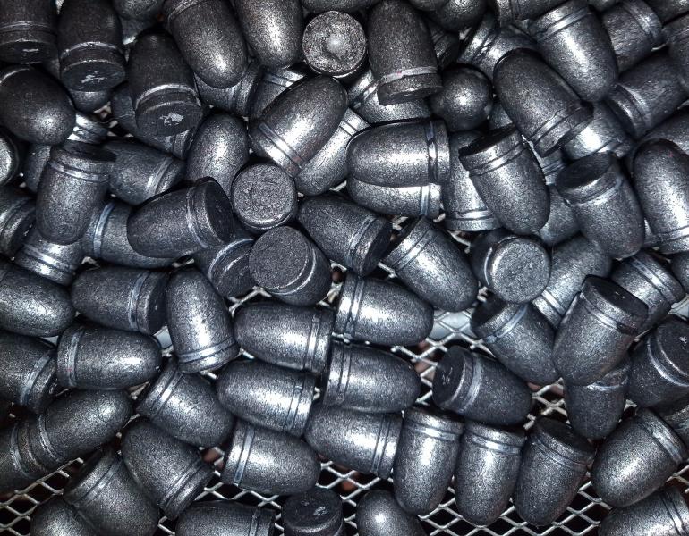

Yo uso solamente plomo, el único problema es por el tipo de estriado pero haciendo una buena limpieza cada dos o tres sesiones de tiro no tienes problema y ya si lo haces después de cada sesión pues ni te digo...

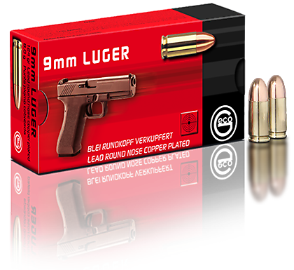

Hola a todos:
Yo use esa municion de Fiocchi en mi Glock 17 sin problemas, de hecho fue con la que mejor agrupaciones consegui y nunca tuve una interrupcion. Al principio venia en cajas marrones, y luego recuerdo dos tonos de rojo, asi que por lo menos de 3 lotes diferentes.
Me interesa ese tipo de municion de plomo cobreado, ademas de Geco tambien la hace Fiocchi (top target). Yo la he usado en una 1911 del 45 y es muy precisa. ¿Sabeis si con ese baño que llevan ya se evita el emplome en las Glock como pasa con las de plomo? ¿Es como tirar con blindado en ese aspecto?

Hola Trojan:
Yo acabo de empezar a usar la de plomo cobreado, y todavía no tengo la suficiente experiencia para saber si se elimina el problema de emplomamiento en la Glock, pero espero que sí.
En cuanto a la Fiocchi objeto del hilo, da la impresión de que han reducido la carga o han cambiado el tipo de pólvora, y ese ha sido el origen del problema, o bien tienen un problema de control de calidad, y salen partidas defectuosas.
Saludos. :birra^:

topp escribió:Yo deje el plomo por lo mismo aparte que Glock en su manual recomienda usar encamisada ya que el plomo puede dar problemas por el estriado que lleva, en mi caso emplomaba que daba gusto y para quitar lo me las veia negro con la escobilla de bronce, la culpa no es del plomo es de la velocidad debido a la carga ya que es municion factory y siempre vienen subidas de potencia, si se recarga y mantienes una velocidad baja,con carga no muy fuerte. No emploma.
Es lo que hago yo, carga justita para dar factor y una cepillada cada una o dos tiradas como maximo, aparte de usar puntas molikoteadas.
