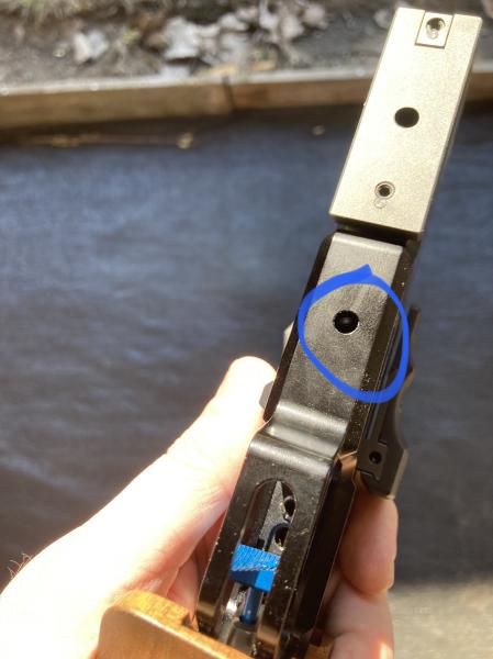

Buenas tardes, os pasa alguna vez que os hace ráfagas??? es que la mía es nueva, no he hecho ningún ajuste y me hace ráfagas algunas veces.... el resto me va bien, no tengo problema con la alimentación, lo cargo tal domo dice el manual.

Es la mecánica, no me ocurre siempre pero a veces me salen dos seguidos, imagino que algún ajuste tiene que tener mal, el número es alto ya que es nueva

Eso es lo que le noto, el primer tiempo veo que tengo que hacer bastante fuerza, y el segundo es muy liviano…. La llevaré a la Armeria, he expuesto ésto por si alguien le ocurrió lo mismo, para ver de dónde puede venir, a los que conozco que la tienen, no se les dió el caso.

Gira el tornillo allen que se encuentra en la mitad y por debajo de la corredera 1/8 de vuelta en sentido anti horario y vuelve a probar. Seguramente estés muy al límite en el enganche del disparador. Saludos desde Uruguay.

Ese es el tornillo.
