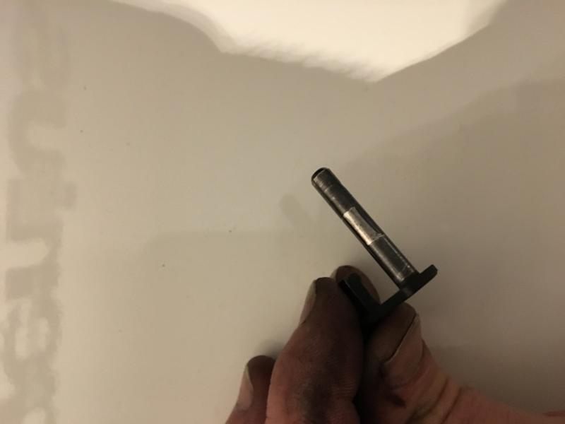

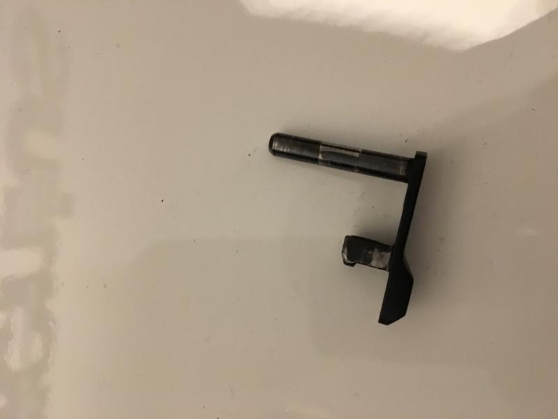

Esta es la retenida de mi shadow 2 después de un año y 9000 tiros... Espero que sirva de referencia, un saludo

Gracias por la imagen , se puede ver perfectamente la erosión en la zona donde impacta el riñon del cañón , motivo de las roturas. Aunque son armas fiables y robustas, la estadística da roturas habituales de esa pieza , cosa que no ocurre con otras.

Me a atrevería a decir que lleva igual desde los 500 a los 9000 de ahora...

Yo la tuya, con 9000 tiros no la veo mal, al menos no parece tener ni la mitad de desgaste que la mia. Las otras Cz de algunos compañeros de mi campo de tiro, apenas tenian el pavonado un poco descolorido, pero ni de coña tenian desgaste del acero. Una SP-01 tiene 14.000 tiros mas o menos, y conserva la retenida original casi como nueva...
