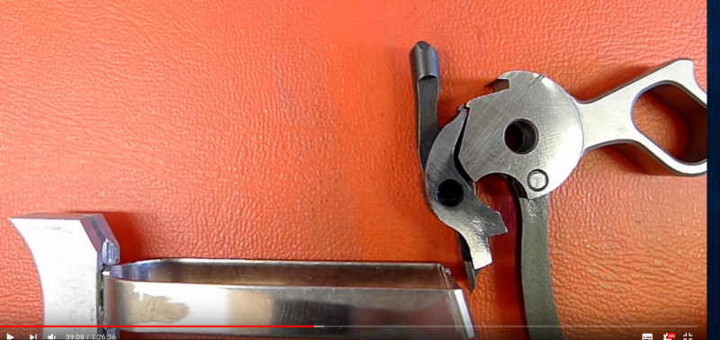

En la foto, vemos un típico sistema 1911, es lo mas simple y perfecto que hay, pocas piezas y fiables, no hay seguros de aguja percutora de ningún tipo que creen roces (series 70), y el de empuñadura, mucha gente se lo quita, pero tampoco crea ningún roce al estar el arma empuñada.......
En este sistema, para disparar, solo funcionan dos muelles, el real (helicoidal) del martillo, y el de lamina de acero templado de tres patas, que empuja al fiador, desconector y el seguro de empuñadura, de forma totalmente independiente de cada pata. Aquí, no interviene absolutamente para nada en el peso del disparador, ni el muelle de la percutora, ni nada mas......
La tensión con que se diseño el muelle real de la 19111, es de 23 libras, Aquí, tenemos en opción muelles desde 15 libras, pero yo, no me la jugaría con muelles de menos de 17 libras, porque puedes llegar a tener fallos de percusión, le metas el muelle de percutora, que le metas, como si es de bolígrafo. Aquí, comentar, que hay armas cortas que ni siquiera tienen muelle de percutora, y son, o han sido, armas de ordenanza de dos de los ejércitos mas potentes del mundo, el ruso, y el chino, y en la 1911, una función de este muelle, es sujetar la tapa trasera de su alojamiento......
y solo nos quedaría el de tres patas, que si lo doblas, o lo debilitas en exceso, queda inutilizado, y conviertes el arma en una metralleta fácilmente, pero, muy poco dominable con una sola mano, y mas, cuando solo esperas que salga un tiro..........
En el diente del martillo, y el filo de ataque del fiador, y en sus ángulos, en armas de gran calidad y precio, dudo mucho que se puedan hacer maravillas, pues ya vienen de fabrica, supuestamente, hermanadas a mano, y no creo que un aficionado o armero, lo sepa hacer mejor que quien lo lleva haciendo toda su vida, en una fabrica de armas........
Por eso, si, creo que las 1911 con un disparador muy fino, es muy fácil que ametrallen.....igual hoy no, ni mañana, pero, quizás, un día, el menos pensado, si lo harán, y sus resultados, serán fatales....
