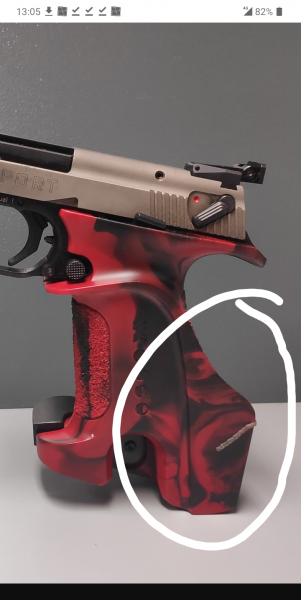

Que esa arista metalica de la cacha. No se ai es una reparación o desgaste del uso. No la he visto en otras armas

Esto

Pues si. A mi ese trozo metalico me hecha para atras.
Asi que la voy a rechazar.
Gracias por tu aporte.

Si la he visto hace un rato les he mandado un email. Tambien tiene un tornillo ahi feo. Supongo que sera para el contrapeso.

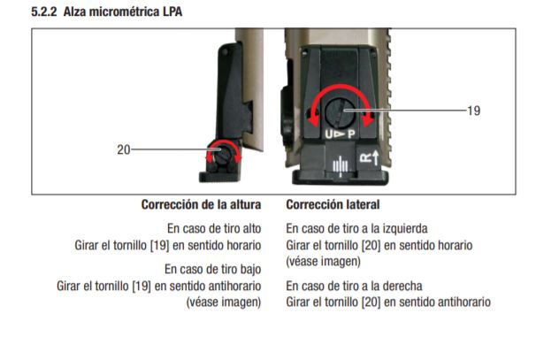

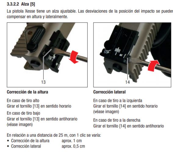

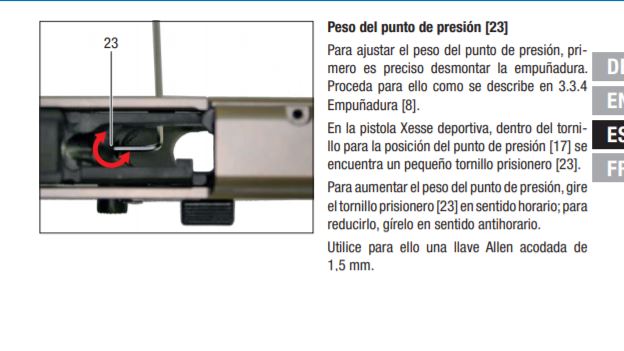

Hola a todos. Como estoy interesado en estos modelos, la Sport y la Long (la LHT no me interesa mucho, jejeje), quisiera hacer una nueva pregunta.
en el manual oficial que hay en la web de Walter , aprecio otras diferencias que me parecen muy importantes y que quisiera consultar con los expertos que hay en este foro y a los que les agradezco de antemano su valiosa aportación.
https://www.carl-walther.com/uploads/media/manuals/HAEMMERLI_274_30_04_Xesse_03-2014.pdf
Una es que el alza parece no ser la misma, siendo micrométrica en la Sport, según parece. Además es más alta por lo que compensa la altura que gana el punto de mira regulable de luces, que es más alto que el fijo.
Tiene el tornillo de regulación de altura en el centro, mientras que el alza de la Long lo tiene desplazado en la izq.
Otra diferencia es la regulación del disparador, que al parecer la Long solo regula en recorrido para las dos fases, mientras que la Sport puede regularse el recorrido y la presión.
A ver si soy capaz de subir las fotos.
En este mensaje las dos alzas
saludos.

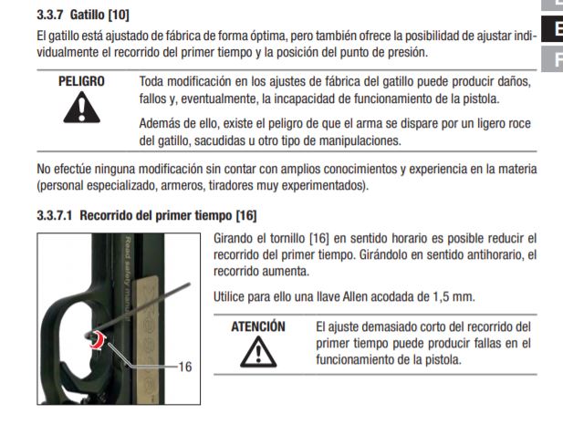

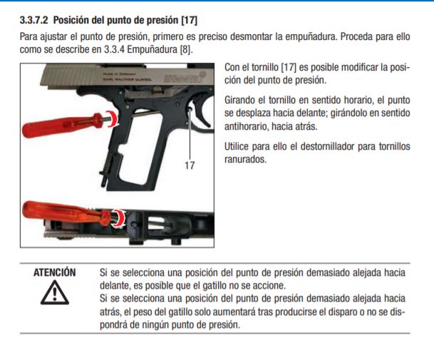

Aquí vemos las dos regulaciones de los recorridos de las dos fases del disparador en la Long.
Cuando un nuevo tirador saca la licencia F, suele buscar una pistola para empezar a disfrutar del tiro 50
Cuando un nuevo tirador saca la licencia F, suele buscar una pistola para empezar a disfrutar del tiro 51

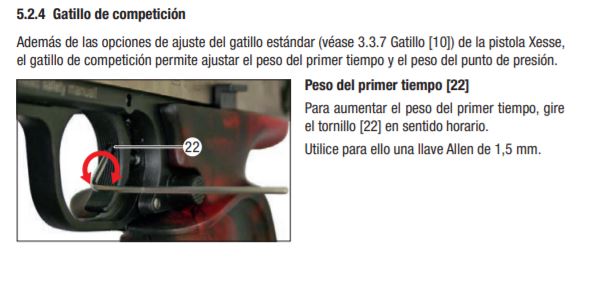

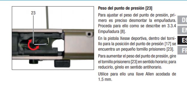

Aquí las dos regulaciones de las fases y sobre todo, me parece importante, de la regulación de la presión del segundo recorrido del gatillo en la Sport.
Cuando un nuevo tirador saca la licencia F, suele buscar una pistola para empezar a disfrutar del tiro 60
Cuando un nuevo tirador saca la licencia F, suele buscar una pistola para empezar a disfrutar del tiro 61
